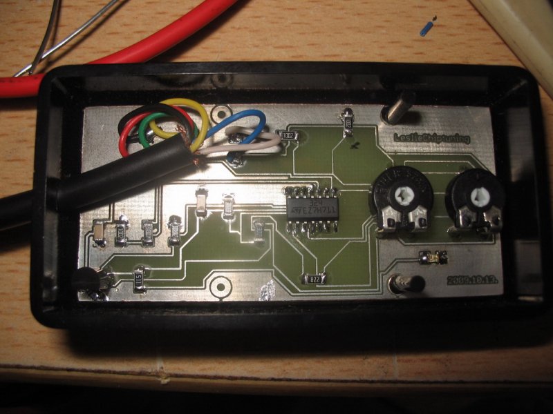

(#) K.Leslie hozzászólása Okt 13, 2009 /
Kész van a nyák csatolom a képeket ahogy ígértem.
Modiknak: Bocs, de a zip file-t nem fogadta el...
a 9. képen megolvadt a bal alsó sarokban a fesz.szabályzó miatt a "gyanta". Ha valakinek van ötlete az orvoslásról szívesen meghallgatom.
(#) gtk válasza K.Leslie hozzászólására (») Okt 13, 2009 /
Miert kell igy be_szilikonozni?
(#) K.Leslie válasza gtk hozzászólására (») Okt 13, 2009 /
Ha beleesik a vízbe ne legyen zárlat. Vagy ehez hasonló dolgok.
(#) mex válasza K.Leslie hozzászólására (») Okt 13, 2009 /
Mivel öntötted ki?
(#) K.Leslie válasza mex hozzászólására (») Okt 13, 2009 /
A metróba vettem ragasztópisztoly patront. Hőlégfúvóval belecsorgattam. Csak figyelj arra, hogy ne legyen megelegő alkatrész, mert megolvad, úgy mint nálam.
Na ilyen trutyival soha nem öntök le semmit.
Direkt elektronikához ajánlott szilikonféleséggel szoktam a kényes áramköröket vizhatlanná tenni.
