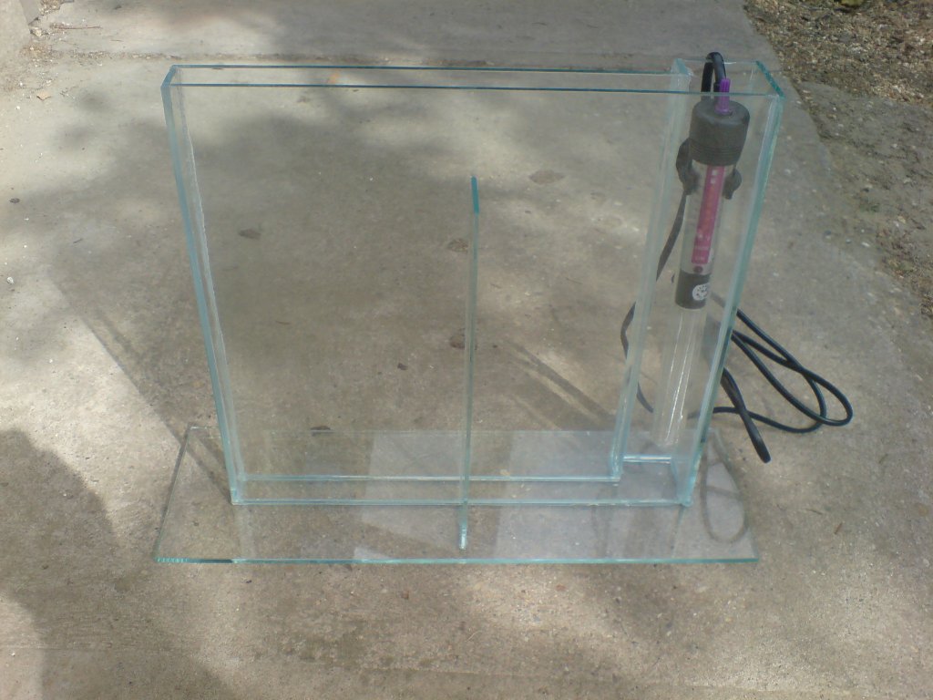

(#) gulasoft válasza gerenk hozzászólására (») Nov 15, 2009 /
Én üvegessel csináltattam, 4000Ft volt, és saválló. van fent valahol kép
Van hozzászólásban több is, de most ezt találtam hirtelen:
(#) Bari- válasza gerenk hozzászólására (») Nov 15, 2009 /
Nekem barkácsáruházas hobbyglas-ból van, saját anyagával ragasztottam, amit észer hígítóban oldottam föl, képeket találsz róla a ki mit épített topicban, és van youtube-os link is, kb fél év alatt nem látom hogy eresztene bárhol, eddig bevált.
