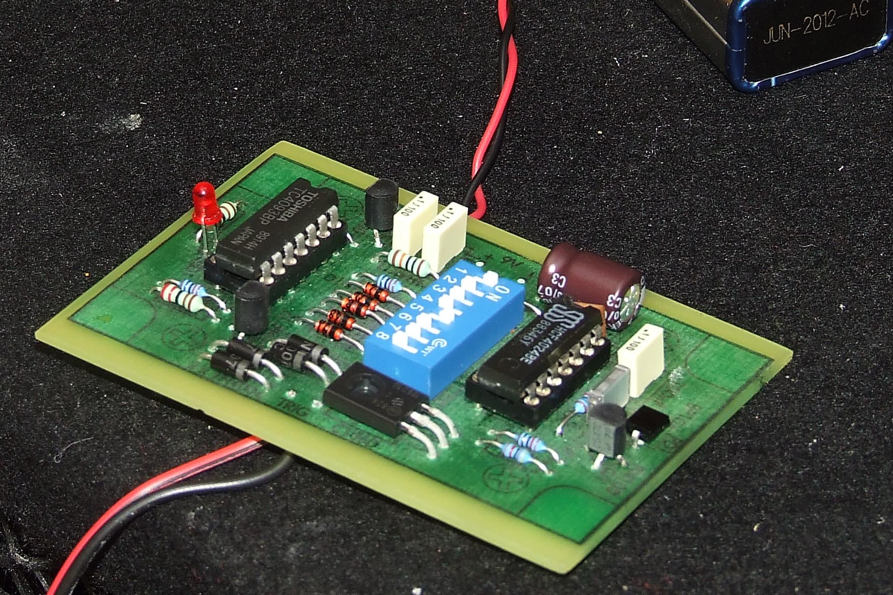

Ki mondta neked hogy zöld a panel??
A zöld kép a nyákterv.
A Panel az első képen látható!
Zöldet egyébként lötstopp lakkal vagy fóliával lehet csinálni, Én már csináltam ilyen nyákot valahol fent van a kép, csak ahhoz fotózás kell, meg laminálás, azt vasalással nem tudod megcsinálni.

(#) Bassmester válasza gulasoft hozzászólására (») Dec 3, 2009 /
Az alkatrészoldalt jól lehet zöldre, vagy bármilyen színűre vasalni. Ezt és ezt is így csináltam.
(#) gulasoft válasza Bassmester hozzászólására (») Dec 3, 2009 /
Igen de a kérdés nem az volt, hanem hogy a most felrakott hogy lett zöld, miközben nem volt zöld. A Tied gondolom színes lézerrel lett nyomtatva. Ez színes alkatrészoldal, viszont megtévesztő, mert ettől persze nem lesz lötstoppos, főleg hogy nem 200 fokon forraszt az ember ahol a tonerpor megolvad hanem a kétszeresén.
Ha lötstoppos zöld kell akkor a vasalást el kell felejteni, és át kell térni a fotózásra.
(#) emmzolee válasza Bassmester hozzászólására (») Dec 3, 2009 /
És ez csak úgy néz ki mint a gyári. Nem mondom nagyon szép, de a forrasztásálló réteg szigetelő, korrózió gátló, és smd-t is lehet szépre forrasztani.
