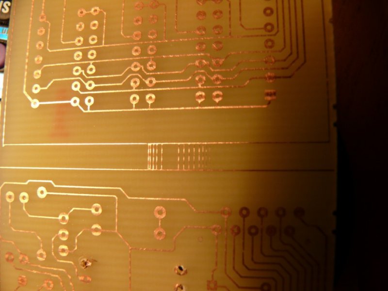

Vizesen "lamináltam" fel a fóliát, utána hőlégfújóval óvatosan rásimogattam. Tényleg ésszel kell melegíteni, mert pillanatok alatt megkapja, és akkor kuka... Kellene az a lamináló...
Én úgy vettem észre, hogy két dologra érdemes odafigyelni:
- levilágítás után kell várni jó fél órát, mielőtt a hívóba menne a panel. Időt kell adni a fóliának, hogy az UV hatására beindult folyamatok lezajlódhassanak
- jó, ha a hívó nem szobahőmérsékletű... a P20-hoz szokott embernek fura, hogy nem történik semmi az első percben, csak egy kicsit bemattul, ahol nem kapott fényt (nem olyan, mint a P20, hogy egyből megfesti a hívót). És utána sem oldódik, inkább cafatokban leválik. Ugyanúgy, mint a "testvére", a maratós fólia.
A páka hőjét egész jól elviseli, de ha ki lenne égetve rendesen (mint ahogy gulasoft is említi), akkor valószínűleg még jobban bírná. Majd ha elkészül a reflow kemence...
Egy USB chipet meg egy Atmel procit dobtam a panelre, élmény így a forrasztás. Nem viszi el a vezetősáv az ónt a lábaktól. Szuper, no

Most,hogy a melóhelyen tesztelgetek én is úgy jártam a nyákkal mint te egyre rosszabb lett és nem tapad fel mert nincs oldószer nálam és vizesen csiszolgattam. Megfordítottam mert kétoldalas és nagyon sok a különbség! Holnap felmaratom kicsit savval! Gyenge kénsavas oldat vagy vasklorid lesz a szer! Ezt a jól előkészített tükörsima nyákkal kell végezni és utána vizes öblítés szárítás és úgy bele a laminátorba! Nagyon változó az eredmény a felület miatt! Talán így az alámaródás is elkerülhető lesz! Szerintem ez lesz a kulcsa mert ha nyomtattál már beültetési oldalt az nagyon jó mert a nyák szabad felére sokkal jobban ragad!

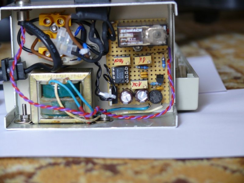

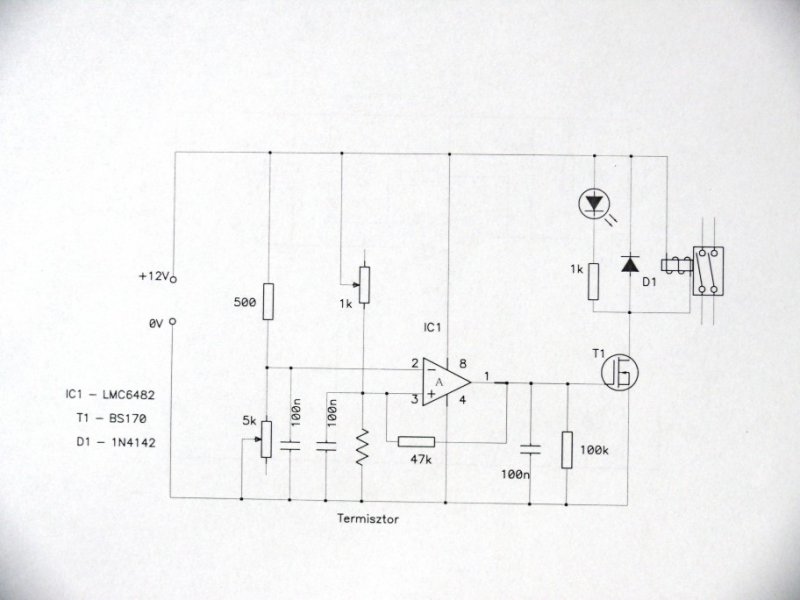

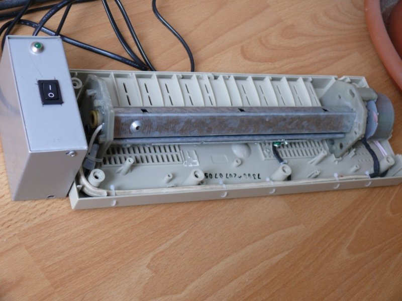

Szevasztok! Én a következő egyszerű megoldást választottam: az itt is fórumozó 'Peppe' -vel (aki a kollégám...) megvettük a tescos 3000 ft-os very primitív szerkezetet, kísérletezgettünk, arra jutottunk hogy beépítünk egy egyszerű hőfokszabályzót, amit állíthatunk is, és a hiszterézise sem túl nagy. Felfűtjük 200-230 fokra a szerkentyűt (a burkolat tetejét nem tesszük vissza), a rugót kicsit meggyengítjük és így 3-4 alkalommal átküldve a nyákot jó is lesz. Igaz, kell az elején pár próbálkozás, de ennél olcsóbban ennél egyszerűbb otthoni amatőr nyák készítés nekem nem kell. Majd Pepe tesz fel nektek smd nyomatokat is, nem rossz.....
Aki komolyabbat akar, csak akkor éri meg ha ebből él, vagy vakulásig ez a hobbija. Én dolgoztam anno meos-ként az Auter-nél, úgyhogy tudom hogy ott sem tudnak finomabb rajzolatokat.
Hát ennyi, sok sikert mindenkinek, ha valakinek tetszik ez, kérdezzen és segítek.

(#) patexati válasza belaba75 hozzászólására (») Jan 31, 2010 /
Szia! Ez is egy megoldás vastagabb vonalvezetésű nyákokhoz! Mi most a 0.1mm körüli vonalakra koncentrálunk ha az jó lesz akkor minden jó lesz ! Szia!
