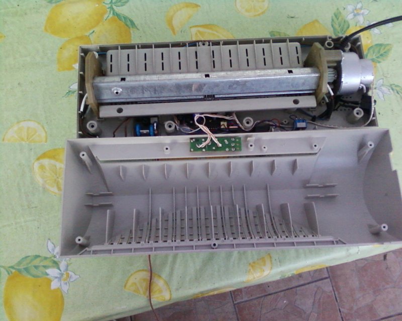

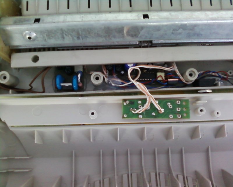

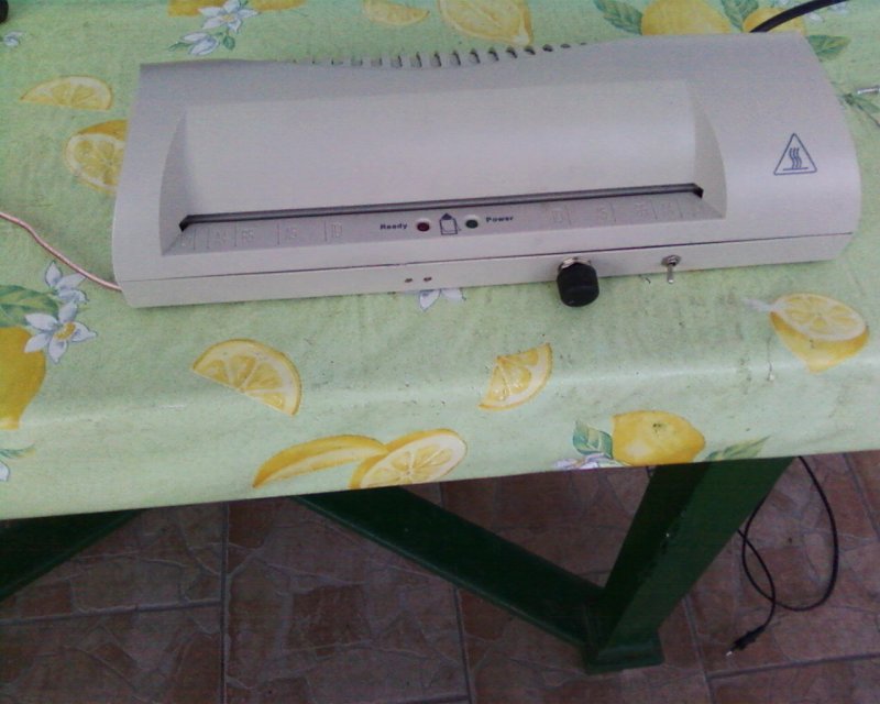

Na elkészültem vele véglegesen! Ha rajt a teteje alig kell fűteni neki mert jobban tartja a hőt! Egy dolog még nincs bent a trafó ez most ideiglenesen külső DC tápról üzemel! a lét helipotit is lehet állítani kívül így nem kell szétszedni! Ja és persze működik is mert már így is ment!

(#) watt válasza patexati hozzászólására (») Jan 31, 2010 /
Az az egy szerencséd, hogy neked nem kell magas hőfok! Nekem már leolvadt volna a teteje!
Egyébként jól néz ki, várjuk a teszteket!

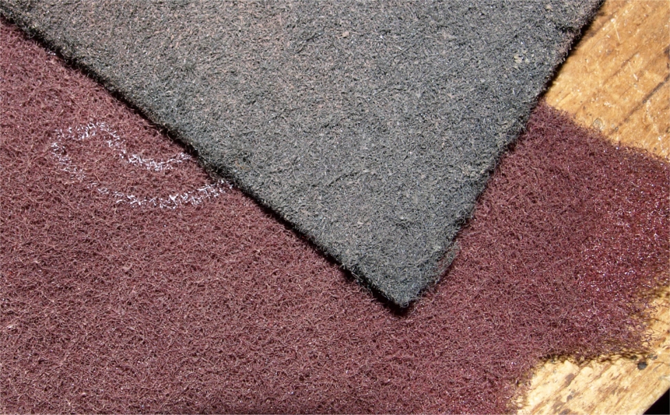

(#) hapro válasza watt hozzászólására (») Jan 31, 2010 /
Szárazon csiszolom, a rézpor, meg a levegőbe száll miközben csiszolom. Ipari méretekben még soha nem gyártottam nyákot, így a por nem okozott problémát még soha.
A fémforgácsvattánál elég nehéz meghatározni a szemcseméretet, mivel nincs neki olyan. Megpróbálok képet készíteni róla. Az alsó a durvább, a fölsővel egész fényesre tudom már polírozni, az puhább is.
