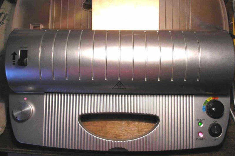

A tacskós gép kiváltására, igaz hogy ez A5 -öst tud...Bővebben: Link

(#) _JANI_ válasza watt hozzászólására (») Feb 12, 2010 /
A kondik 630V-osak. S a BT139 ( 800V 16A ) több mint elég!
Az áramkörök más célra készültek a gyári kapcsolás alapján.
A MOC3061 ( ohm-os ) SSR elvi rajza. ( Baloldali kapcsolás. )
A MOC3020 ( induktív ajánlás ) SSR elvi rajza. ( Jobboldali kapcsolás. )
S megjöttek a készülékek! Ő lenne az...
A motort illetően nem sok különbség van a beépített és az általam tesztelt példány között. Persze az éles próba azért mégis csak más lesz!

Már régóta követem a topicot, de eddig nem szóltam hozzá. Kedvet kaptam én is a lamináláshoz, így el is kezdtem a laminálóm átalakításához. A ti tapasztalataitokból kiindulva elősször a sebesség csökkentését tűztem ki célul. A következő megoldást választottam. Ugye az eredeti motorban már gyárilag bele van építve egy nem kis áttétel. Úgy gondoltam, hogy ezt az áttételt meg hagyom, és a motort pedig kiváltom egy léptetőmotorral. Jelenleg ott tartok, hogy elkészült a motor. A gyári AC motor mechanikája és egy CANON nyomtatóból származó léptetőmotorból áll. Brutál. Most ott tartok, hogy akár tizedmilliméter/perc sebesség sem okozna gondot. Gyakorlatilag a sebesség most már csak a vezérlésen fog múlni. A vezérlést egy AVR fogja végezni. Majd teszek fel képeket a mociról, meg a készítés folyamatáról, ha esetleg más is e megoldás mellett dönt.
