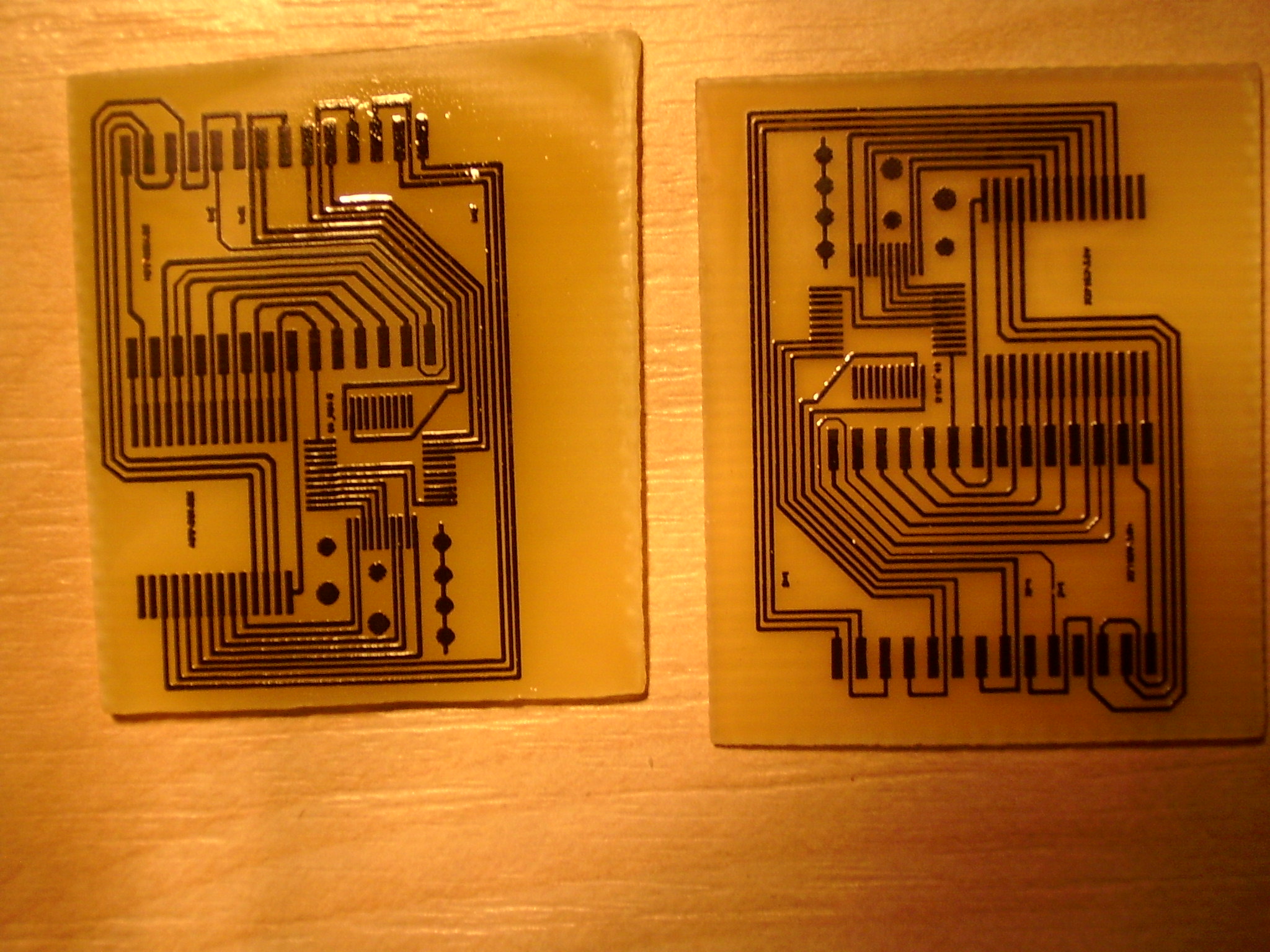

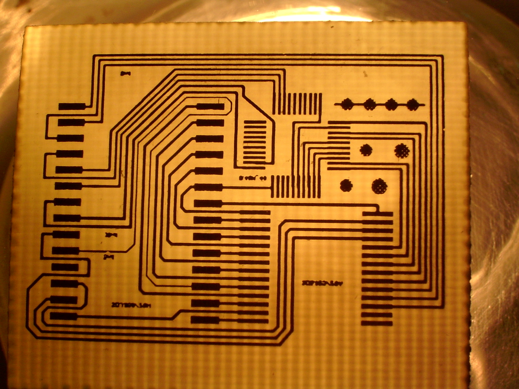

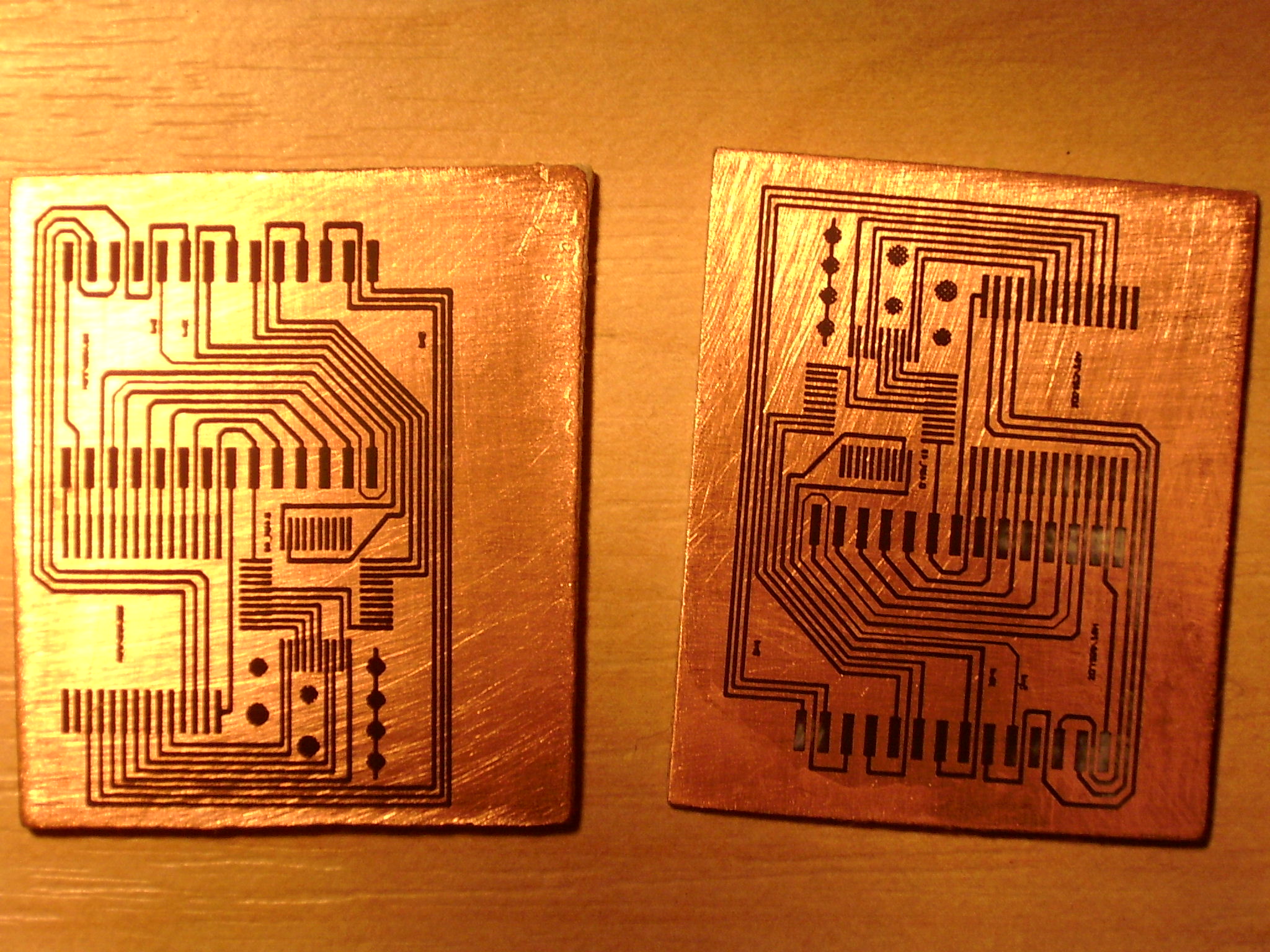

(#) patexati válasza szabi83 hozzászólására (») Feb 11, 2010 /
Jó lett Mindenkinek mások az eredmények a különböző nyomtatók és beállítások miatt! Amúgy hányszor küldted át és mivel marattad? Kicsit meleg lehet mert a kis padeken látszik! 120 fokon szerintem nem tapana fel! Főleg sima csiszolt nyákra! Legalább is az enyém nem tapadt fel még az 5mm-es sebességen sem de ha előmarattam akkor igen!
(#) szabi83 válasza patexati hozzászólására (») Feb 11, 2010 /
Látszik, az 1 mmes nyáknak sok volt a hőmérséklet -> szétlapult.
A 1,5mm vastag, jó lett.
1,5mm-es négyszer, az 1mm-es háromszor ment át.
Hidrogénperoxiddal marattam.

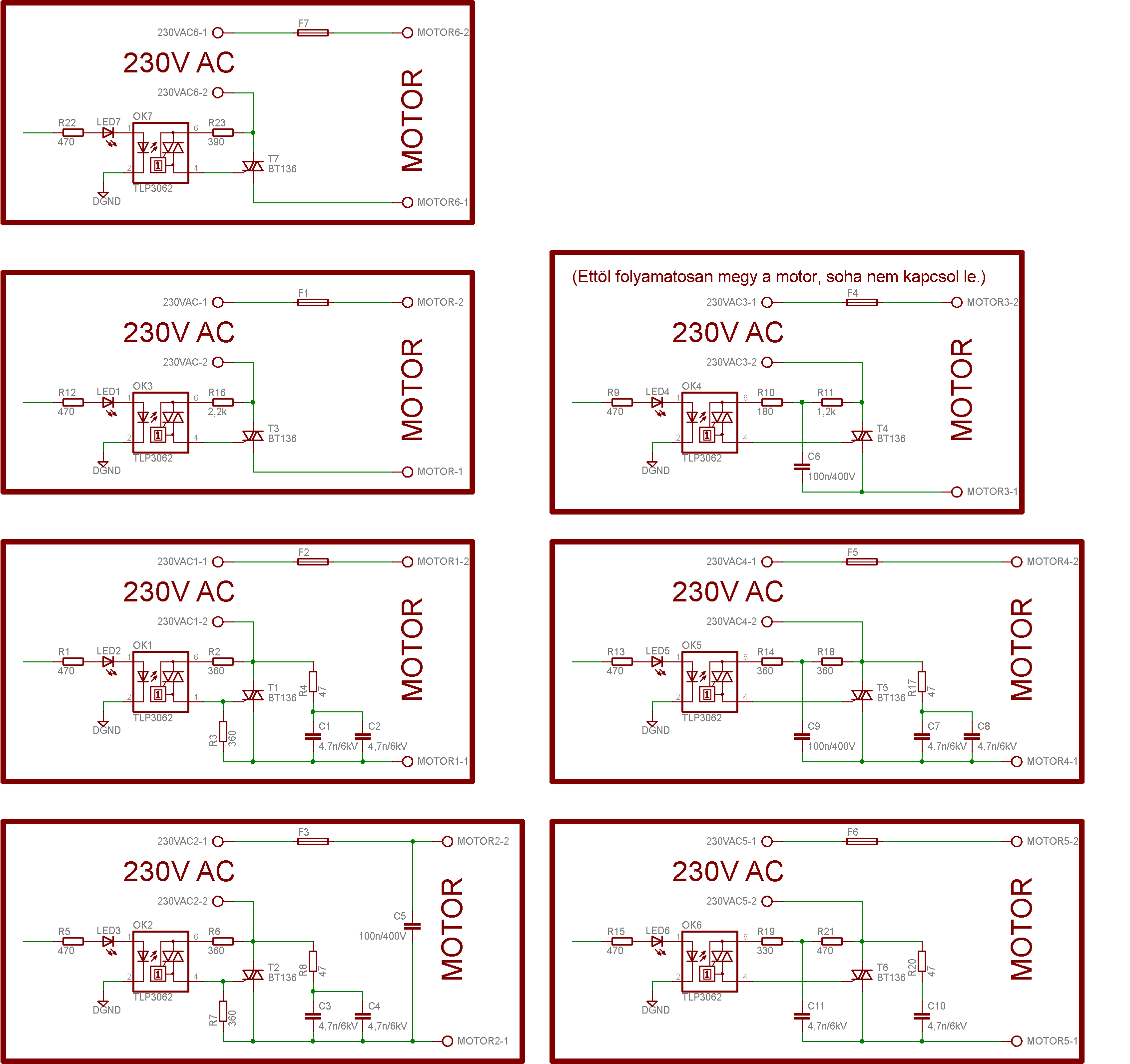

(#) _JANI_ válasza Attila86 hozzászólására (») Feb 12, 2010 /
Az Induktív MOC-os kapcsolás ( A te rajzaidon a jobboldali két alsó! S nálam 47nF -gyári ajánlás...rbe. ) MOC3061-el nem működött. Csak MOC3020-assal. Nálam a BF256A-s FET 5mA-ra áll be 5V on ( S a soros LED-emet ki kellett venni az áramkörből. ) Most még az alap ( A te rajzaidon a baloldal két alsó! ) kapcsolások vannak folyamatos üzemű tesztre beállítva.
Nem lehet hogy kezd vége lenni a MOC-odnak!?
Látom sikerült nagyobb vezérlő árammal, stabil működésre bírni a MOC3061-et!
