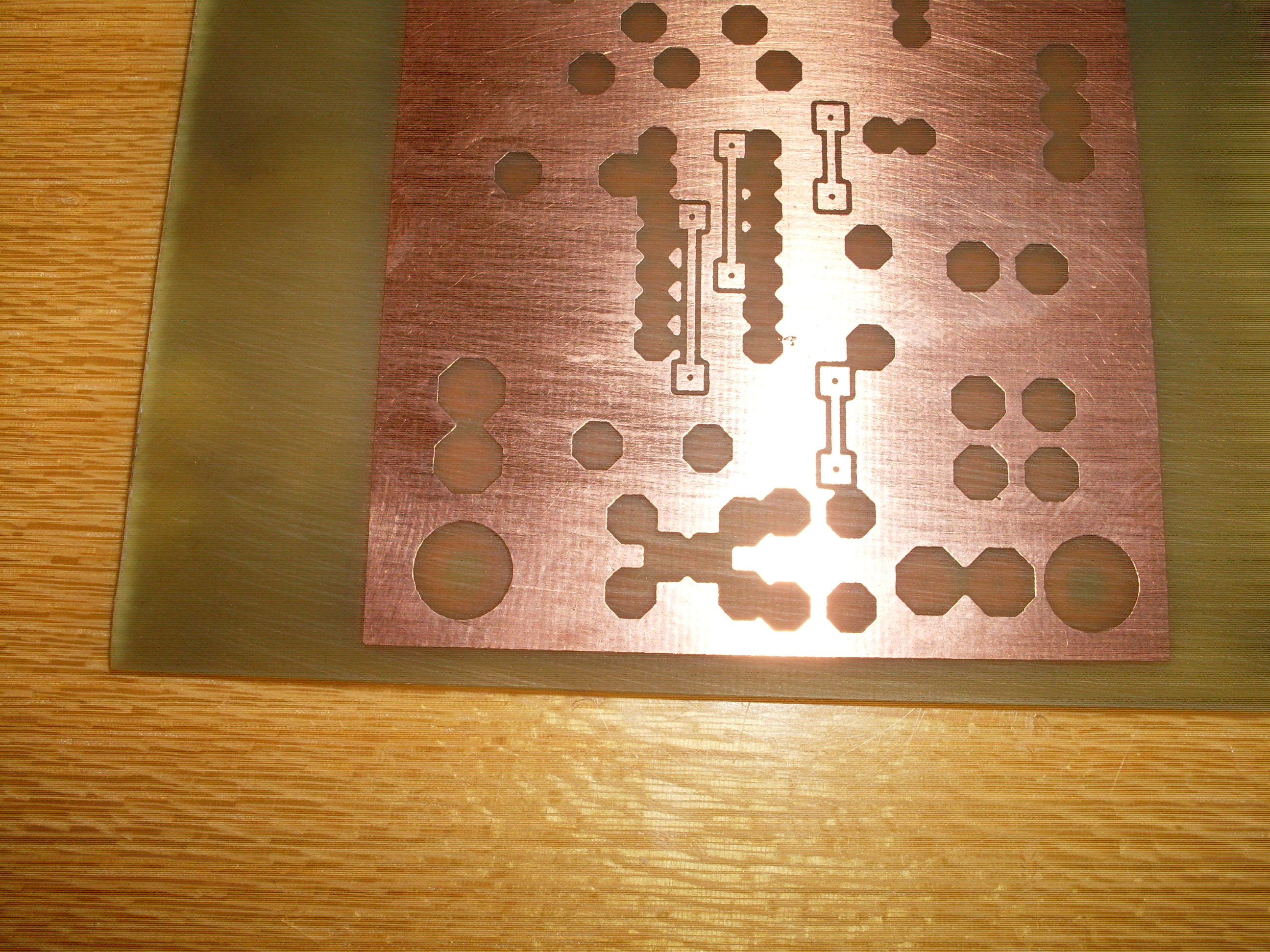

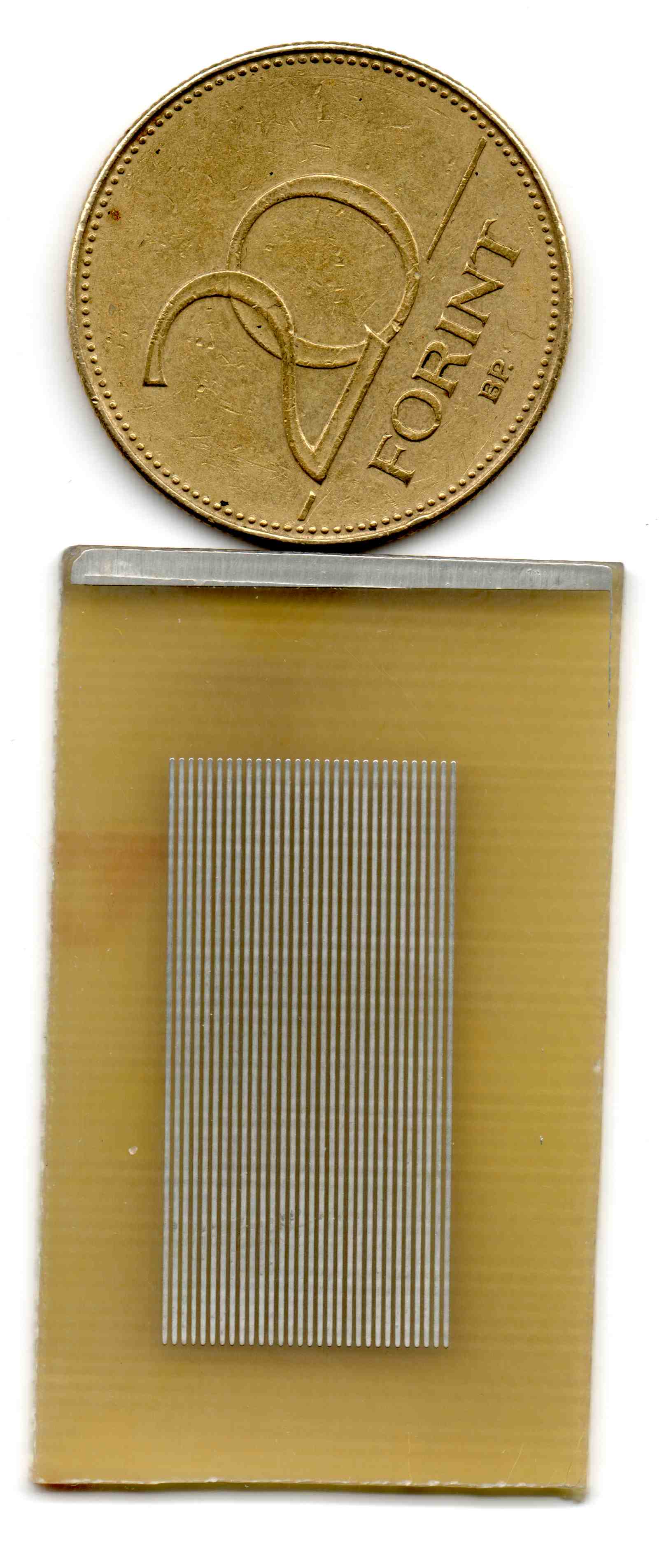

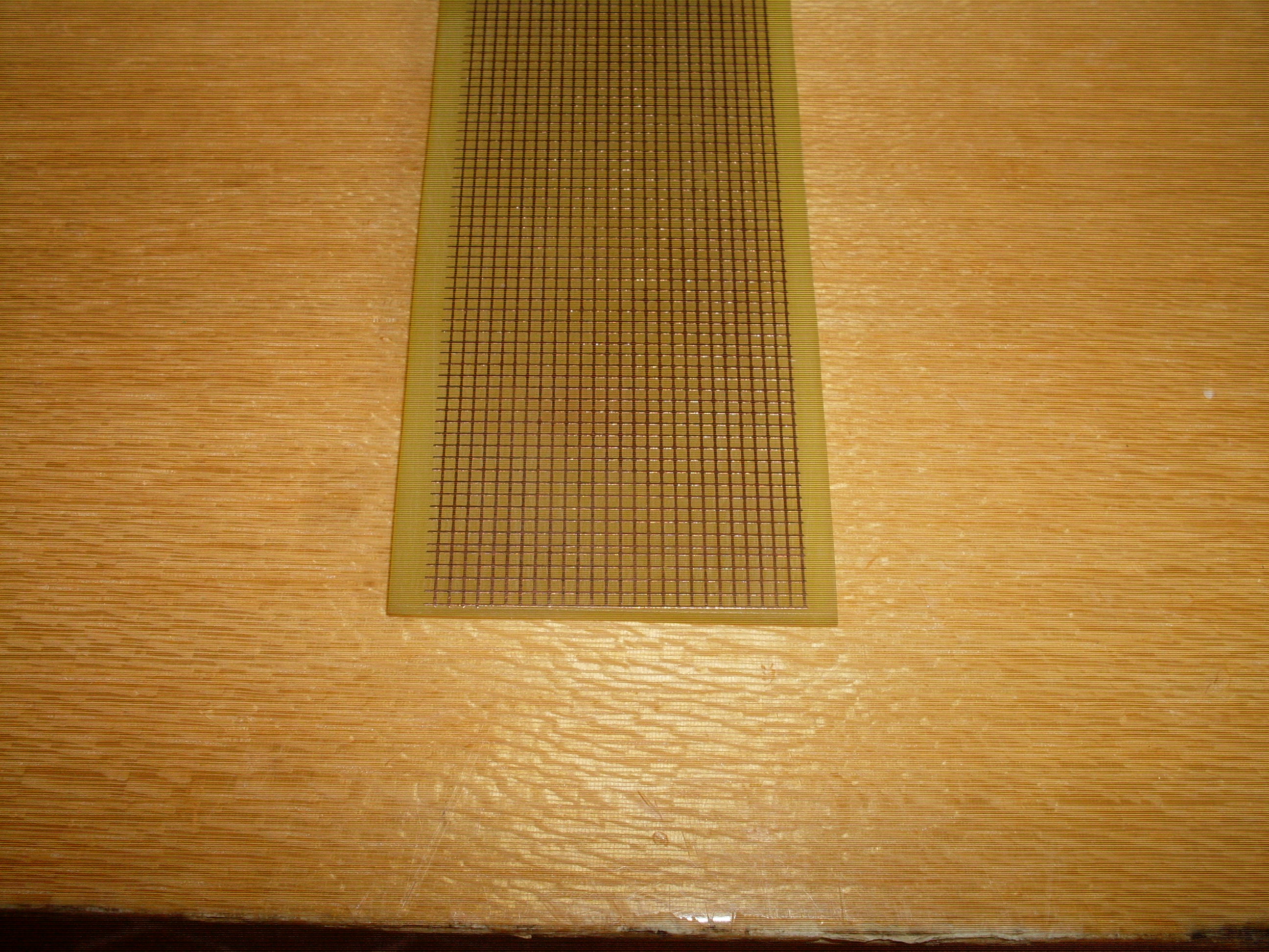

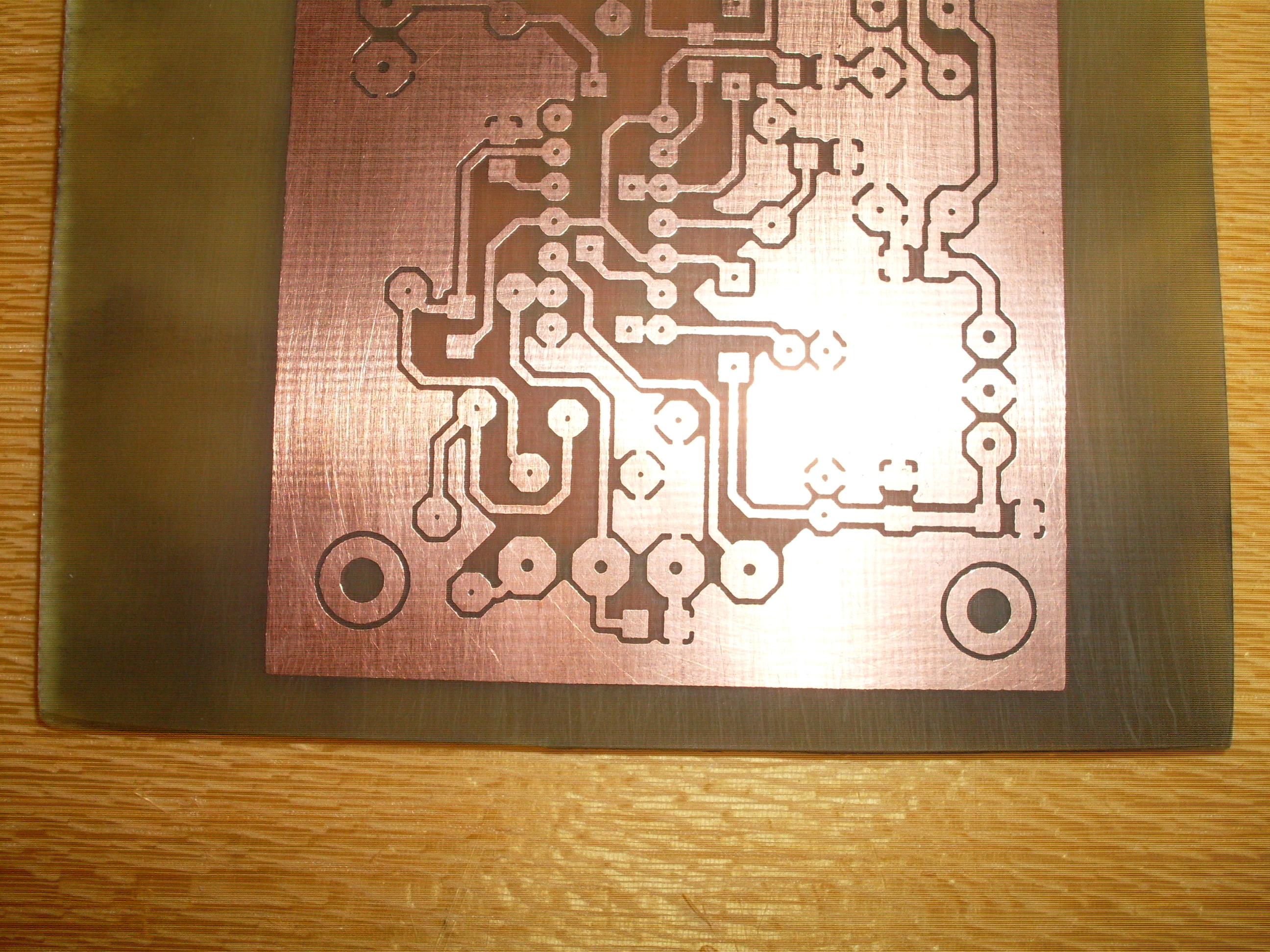

Első kétoldalas panel a laminálóval. Az nem tetszik benne, hogy hullámosak a vonalak, kicsit vegyek vissza hőfokból? Ez 133fokon volt. És egy tesztpanel amin a vizszintes vonalak 0.1mm és a függőleges 0.2mm-esek.
