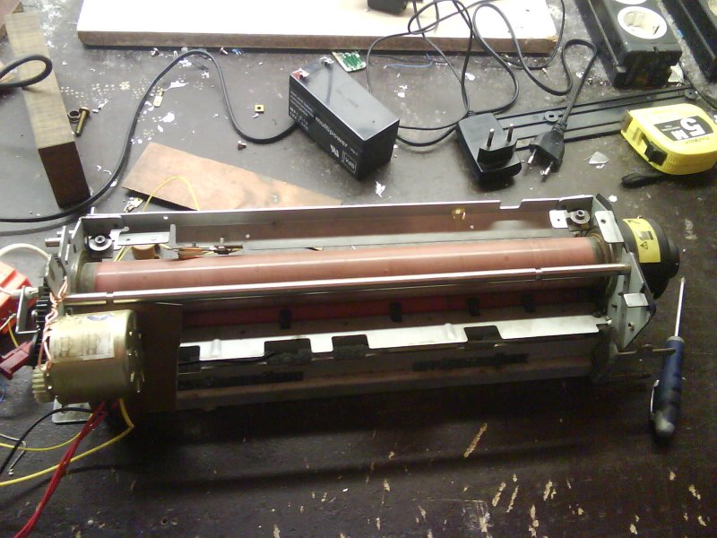

(#) roland0327 válasza roland0327 hozzászólására (») Jún 3, 2010 /
Végre működik az Attila86 féle PIC-es vezérlés a laminálóhoz! Majd nem sokára teszek képeket a Ki mit építettbe. Egyébként csak kicseréltem a MOC3021-et MOC3063-ra és már jó is volt.

(#) Attila86 válasza roland0327 hozzászólására (») Jún 3, 2010 /
Na, épp kérdezni akartam! Örülök hogy működik! Majd ha gondolod akkor küldd el a képeket az e-mail címemre is légyszíves és kiteszem őket az oldalamra, az utánépített készülékek képei közé.
(#) roland0327 válasza Attila86 hozzászólására (») Jún 3, 2010 /
Rendben elküldöm majd az email címedre csak töltőn vannak az elemek. Egyébként minden elismerésem a tiéd, nagyon profi és hibátlan!!! Teljesen automata a dolog, egy gombnyomás és csinálja, utána már csak vinni kell áztatni. : Nagy vállveregetéses szmájli : .

(#) kaqkk válasza Attila86 hozzászólására (») Jún 3, 2010 /
Attila csak kíváncsiságból kérdezem : mekkora a legnagyobb nyák amit a laminálód még meg tud csinálni?
Az én teszkós laminálóm nem negyon akart 15cm nél nagyobbat (gondolom kíhűlt a nyák) elhúzta a hőt a nagy felület .
(#) roland0327 válasza kaqkk hozzászólására (») Jún 3, 2010 /
Bocsi, hogy bele vaúú... Csak annyit mondanék, hogy szerintem egy 20cm széles és bármilyen hosszú nyákot meglehetne vele csinálni csak nagyobb hőfokra kéne állítani a vezérlést. Bár azzal sokat kéne kisérletezni.
(#) kaqkk válasza roland0327 hozzászólására (») Jún 3, 2010 /
Hidd el kísérleteztem sokat , de az én laminálóm valószínűleg
nem volt elég teljesítménnyel felvértezve . Kisebb nyákokat tökéletesen megcsinált de éppen a hosszabb
darabokkal volt gond (és amikor emeltem a hőfokot
eldurrant a gumibevonat a hengeren . )
Jól gondolom, hogy ez az olcsóbb lamináló a watt féle vezérlővel? És egy irányba forgó motor?
Az olcsóbbik tescós lamináló volt de saját tervezésű hőfokszabályzóval és kétirányú 6w os motorralmost ezt használom
(#) patexati válasza kaqkk hozzászólására (») Jún 3, 2010 /
Szia! Én minden további probléma nélkül megcsinálom vele az A4-es méretet is csak a sebesség nem mindegy! Én ezért készítettem teljesen analógra két poti szabályozza a hőmérsékletet és a sebességet minél nagyobb a nyák annál lassabb sebesség kell a fűtést nem szoktam nagyon megemelni a lényeg a lassúság legyen a nyáknak ideje átmelegedni! Ha már nincs a henger közt akkor nem számít ha kihűl!
(#) Attila86 válasza kaqkk hozzászólására (») Jún 3, 2010 /
Maximum kb 21cm széles nyákot tudok bele tenni, hosszra meg nagyjából akármekkora lehet. De ennyire nagy panelt még soha nem lamináltam (és szerintem nem is fogok soha). A hő 'elhúzására' megoldás lehet a magasabb hőfok és a kisebb (vagy nagyobb!?) laminálási szélesség. Ez alatt azt értem hogy mondjuk a lamináló 1cm-es szakaszon jó sokszor megy át oda-vissza egymás után, aztán a következő 1cm majd megint 1cm... Így az az egy keskeny sáv szerintem forró tud maradni.
A motor folyamatos vagy szaggatott? Mert ha folyamatos akkor bizony tényleg kihül a panel. Egyébként Attilának a 4 üzemmódja a legjobb, mert az pl. 10mm előre 9mm hátra és így biztos, hogy mindenhol ráolvad a festék. Az egyirányú motor szaggatott vezérlésénél meg van a veszély, hogy egy-két helyen ne tapadát a festék, de ezzel az oda vissza dologgal biztos, hogy átolvad! Az egyirányú motorral nem sokat foglalkoztam mert nem azt a minőséget kaptam amit vártam.
Folyamatos, de irányt változtat. konkrétan a 3-as üzemmódra gondoltam most, de a 4-es is jó. Nagyon nagy méretű nyáknál szerintem a 3-as jobb, de ezt csak gondolom. Ugyanis a 3-as üzemmódnál pontosan beállítható hogy egy adott sávon hány alkalommal menjen át. A 4-es üzemmódnál a sáv szélességének változtatásával az is változik természetesen hogy hányszor megy át egy sávon, de egyben az egy oda-vissza ciklus alatt megtett szélesség is változik ami nem biztos hogy extrém nagy nyák esetén jó mert elviszi a hőt. Szóval szerintem kivétel nélkül minden nyákhoz a 4-es üzemmód a legjobb, hatalmas nagy és főleg nagy kétoldalas panelokhoz viszont inkább a 3-as üzemmód a legideálisabb.
