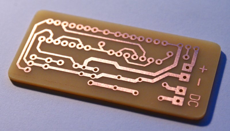

(#) simib hozzászólása Aug 9, 2010 /
Gondoltam felteszek egy képet, fotózással ilyet tudok elérni.
(#) emmzolee válasza simib hozzászólására (») Aug 9, 2010 /
Naa! Nem is olyan rossz ez elsőre!
(#) skero válasza simib hozzászólására (») Aug 9, 2010 /
Esztétikus. Gratulálok.

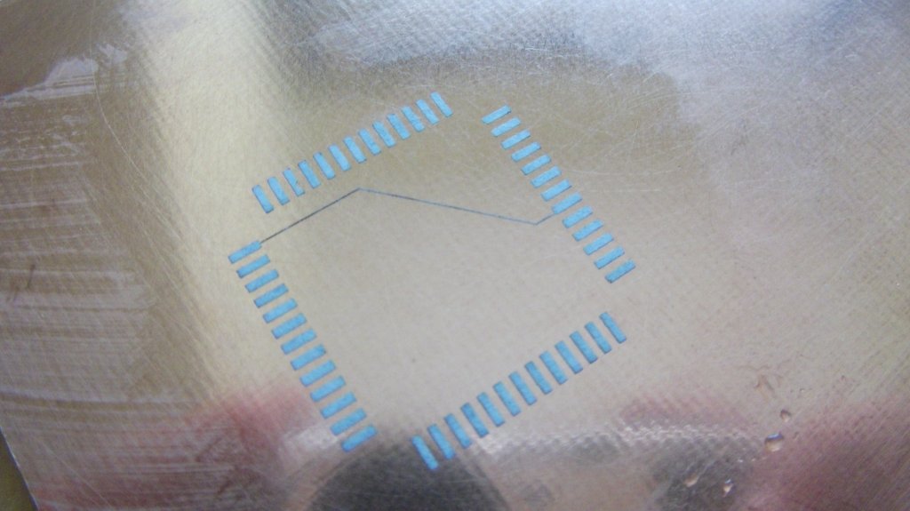

(#) vagnerjazon hozzászólása Aug 10, 2010 /
Íme első laminált NYÁK-om. A lamináló tescos Vlam01-es, gyári állapotban, nem alakítottam át. A vonal, ami összeköti a két lábat, 0,1mm-es (maratásnál lehet hogy lenne vele gond, de eddig tökéletes).
