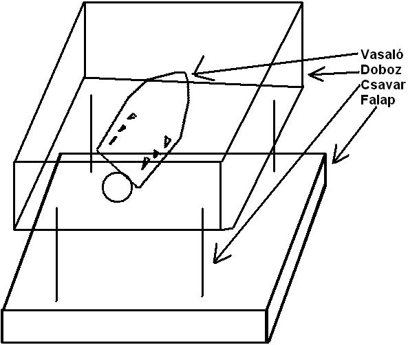

(#) pcroland válasza Zoli_bácsi hozzászólására (») Dec 30, 2010 /
Zoli_bácsi:Esetleg egy kis lyukat az aljára és a tetejére?Vagy venti?És miből csináljam a dobozt?A PC ház miből van?

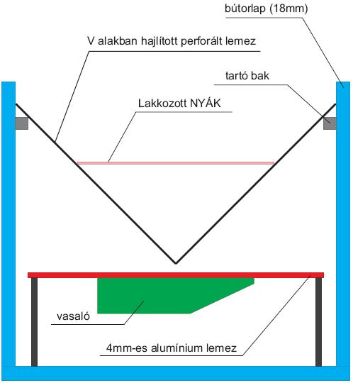

(#) Zoli_bácsi válasza pcroland hozzászólására (») Dec 30, 2010 /
Jómagam bútorlapból építettem hozzá dobozt. Az kibírja azt a 60 fokos levegőt. vázlat:
De nekem nem csak 60C° kéne hanem 180C° a maszk ráégetéséhez.Mi az a perforált lemez?A képen nem lenne jobb úgy?És ha leveszem minimumra a vasalót akkor az 80C° alatt lesz?
Lényeg az, hogy a vasaló felett néhány centire helyezd el a nyákot, és úgy szárítsd. A meleg levegő szárítsa a lakkot. A vasaló és a rá erősített alu lemez csak a levegőt, mint szárító közeget melegíti. Ez nyák szárítására alkalmas, max 70-80 fokig. annál többet nem bír tartósan a bútorlap.

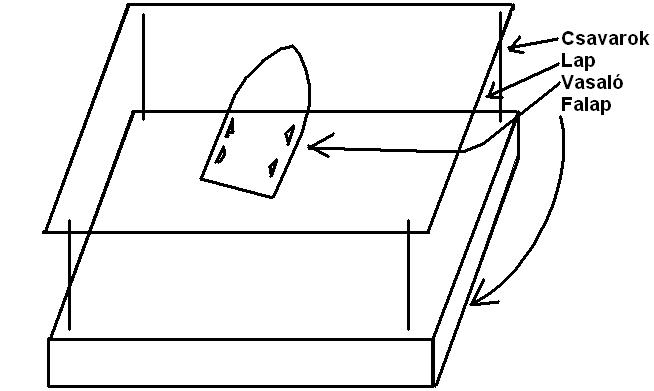

(#) J-O-E válasza pcroland hozzászólására (») Dec 30, 2010 /
Ezt rendesen túlbonyolítod, a "perforált lemez = lyukacsos lemez" egy grill sütő egyszerűbb olcsóbb megoldás!
De ha mindenképp vasalóból akarod, akkor a lemez doboz az ésszerűbb, menetes szárból anyacsavarokkal tudsz távtartót és lábakat készíteni a doboznak. A kívánt magas hőmérséklethez "180c" kell a doboz, inkább fém legyen az egész ne bútorlap, de valami hőfok mérést vagy kísérleteket csinálnod kell hogy jól működjön.

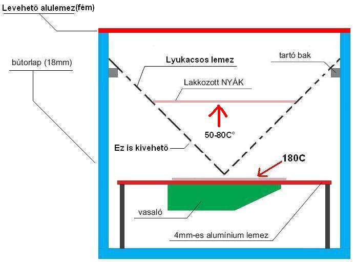

(#) pcroland válasza J-O-E hozzászólására (») Dec 30, 2010 /
Ez így jó lenne?

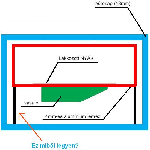

A zárt doboz az első kép, és a bútorlap helyére is lemezt raknák, de ez az én véleményem te látod hogy tudod megvalósítani.
De ha az egész fémből van akkor mire rakjam?Nem lesz forró az egész?

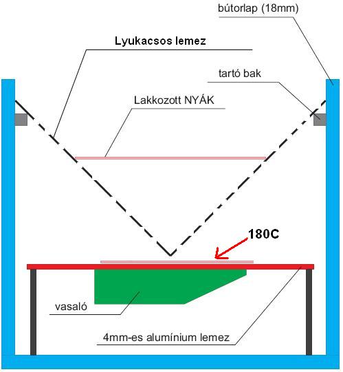

(#) pcroland hozzászólása Dec 30, 2010 /
Ez az új ötlet! Kivehető az a lemez amire azt a nyákot teszem amire szárítom a P20-ast(ez eddig is így volt).És a tetejére is kerül egy(fém),hogy ne szökjön el a meleg levegő.
(#) agressiv válasza pcroland hozzászólására (») Dec 30, 2010 /
Hova bonyolítod ennyire már? Komolyan mondom döbbenet, hogy 3 oldal van tele azzal, hogy akarod szárítani a nyákod, tedd rá a vasaló lemezére és kész, nem a lakk felületét kell megszárítani, hanem a nyákra kell rászárítani és annál jobb megolás nincs, hogy magát a lemezt melegíted.
