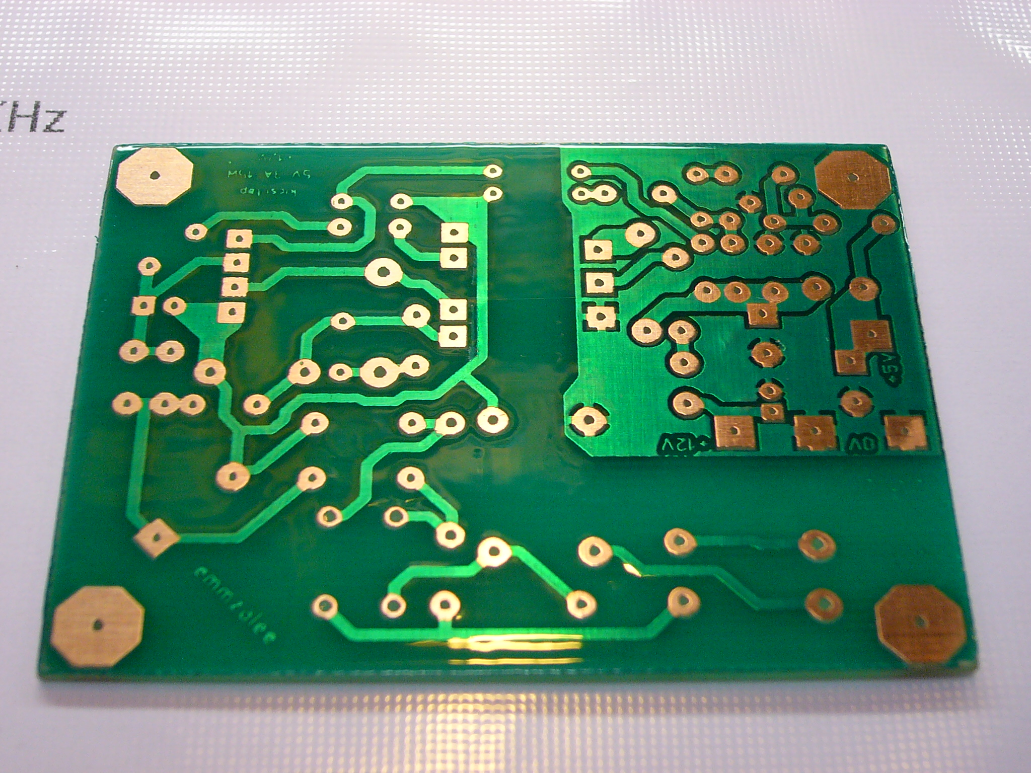

Nem kensz! Laminálsz. Ugyan úgy mint a dry fóliát, és olyan maszkot csinálsz amin a forrszemek feketék. A többi bekeményedik, a forrszemekről meg lemosod.

Folyamat:
1. Fellaminálod a lötstoppot
2. Ráteszed a maszkot. (A maszkon fekete kell legyen, ahol nem szeretnél lötstoppot. Vagyis a forrpontok feketék, toner kímélő)
3. Levilágítod
4. Előhívod
5. Előhívás után még világíthatod egy kicsit.
6. Örülsz
7. Leírod nekünk, hogy örülsz
Így már világos?

600Ft 1db A4-es posta nélkül. Minek kell? úgymond csk dizájn, nem? LINK
(#) janikukac válasza pcroland hozzászólására (») Aug 31, 2011 /
Nem csak dizájn. Nyák védelem, könnyebb forraszthatósága az SMD-nek (ami nekem fontosabb lenne.... ) meg persze dizájn is.. :yes:
(#) pcroland válasza janikukac hozzászólására (») Aug 31, 2011 /
Előónozás? Elég védelem lenne. És ha kész az egész nyák, lefújod zöldel és kész.

(#) emmzolee válasza pcroland hozzászólására (») Aug 31, 2011 /
Nem értem miért beszéled le róla. Engem is sokan le akartak beszélni róla, de nem hagytam magam. Szerintem esztétikus paneleket lehet vele csinálni. Az oxidációval sem kell foglalkozni.
(#) emmzolee válasza janikukac hozzászólására (») Aug 31, 2011 /
Bedobok egy pár linket.
Bővebben: Link 1 Ilyet csináltam most.
Bővebben: Link 2 Itt a mit hol, hogy.
Itt meg egy képtár, egy kis tápocska elkészítéséről.
Figyelj. Amit az előbb belinkeltem abban volt egy link, hogy hol lehet jelentkezni a vásárlásra. Írj oda egy pár sort, és majd összejön valami. Ha senki nem ír oda semmit, akkor mindenki azt hiszi, hogy az egy döglött oldal.
Én nem adok el. Nem azért vettem. Nekem is már csak 5db A4-es lap van. Ha ilyen kevés a szabadidőm, akkor elég lesz még vagy fél évig.
