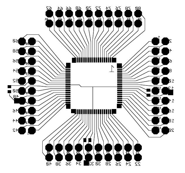

(#) gulasoft válasza tikitiki hozzászólására (») Nov 4, 2011 /
Itt a minta:
Nem ugyan az lett maratva, de a lényeg ugyan az.
A kis számok is látszódjanak maratva is.
(#) tikitiki válasza gulasoft hozzászólására (») Nov 5, 2011 /
A másik nem inverz rajzolatot tedd fel inkább , azt nem kell szerkesztgetni , egyébként ha kinagyítod a PDF ben a rajzot , és a nézet menüben adsz neki egy drótvázas nézetet , és úgy nyomtatod ki , és ha jól sikerül nagyot fogsz nézni , hogy lehet még lejjebb is menni a vonalakkal , akkor jöhet a másik oldal a rajznak.
(#) gulasoft válasza tikitiki hozzászólására (») Nov 5, 2011 /
Nincs másik. Én fóliával dolgozom ahhoz ez kell.
Értem , na mindegy , megnézted drótvázas nézetben , na hogy tetszett?
(#) tikitiki hozzászólása Nov 5, 2011 /
Ilyesmire gondoltál ?

(#) koczka válasza tikitiki hozzászólására (») Nov 5, 2011 /
Hány mil volt a legvékonyabb vezetősáv amit házilag sikerült kivitelezned?
(#) tikitiki válasza koczka hozzászólására (») Nov 5, 2011 /
Az igazat megvalva még sosem mértem , mindig csak a végeredményt figyeltem , hogy szép vagy nem , de az a kép amit az imént feltettem szerintem gond nélkül azt is meg tudom csinálni
Nekem eddig dry filmel 2mil-ig sikerült 35um-os nyákra egy problémám az volta az egésszel hogy nagyon könnyen lejött a vezetősáv az epoxirol ha körömmel egy kicsit megvakartam már elpattant a vezetősáv. Nem tudom hogy lötstop mennyire "ragasztaná" meg?
