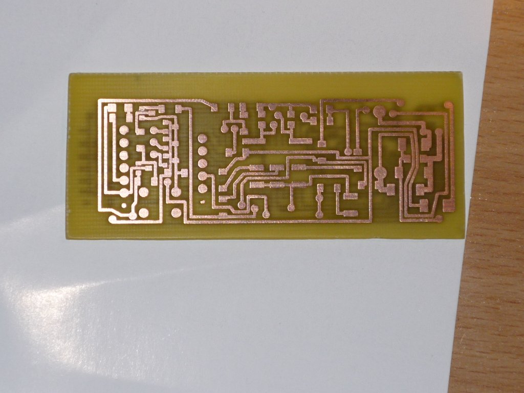

Slogan kolléga árult itt az apróban egy átalakított laminálót (illetve fénymásoló fixáló henger-párt), amit én megvettem. Egy két próbálkozás után elkészítettem a mellékletben látható nyákot, ami megjegyzem, az eddigi legjobb általam készített nyák. Kicsit még lapítja a festéket, de azon állítok még.
(#) BarnaPili válasza kocsgab002 hozzászólására (») Nov 9, 2011 /
Watt féle PK2?
Szép lett.
(#) kocsgab002 válasza BarnaPili hozzászólására (») Nov 9, 2011 /
Igen igen, az lesz belőle...
(#) kaqkk válasza kocsgab002 hozzászólására (») Nov 9, 2011 /
Próbáltad a hőfokot csökkenteni ?
(#) kocsgab002 válasza kaqkk hozzászólására (») Nov 9, 2011 /
Még nem...130 fokon tolom. Kellene?
Előfordulhat hogy alacsonyabb a tonered olvadáspontja és azért "nyomja szét" Csinálj egy két próbalaminálást alacsonyabb hőfokokon is
(#) watt válasza kocsgab002 hozzászólására (») Nov 10, 2011 /
Jó lett! Viszont a furatokat direkt nem nyomtattad ki? Be lehet állítani, hogy mekkora furatokat nyomtasson a CM2000. Ha nem találnád meg a baállítást(valami hole), akkor délután megírom, csak jelezd! Én 0,5mm-re szoktam állítani, az jól megvezeti a fúrót.
A lapulás mindig a magas hőfok miatt van, túlságosan megfolyik a festék.
(#) patexati hozzászólása Nov 10, 2011 /
Újra csak javasolni tudom a nyák átmelegítését hőlégfúvóval miután rálamináltuk a papírt! Nem kell kímélni jól meg kell melegíteni és utána kell leáztatni nagymértékben javul így is a minőség főleg vékonyabb huzalozásnál..
(#) kocsgab002 válasza watt hozzászólására (») Nov 10, 2011 /
Pdf-ből nyomtattam, amit a fórumban találtam. Nincs CM2000-em, inkább Sprint Layout-ot használok. A furatokat megpontozom majd egy hegyes szegeccsel, az is jól megvezeti a fúrót. Köszönöm szépen a jó tanácsokat, akkor így első körben 15 fokkal vissza veszem a hőmérsékletet. Ha minden igaz ma ültetem is.
