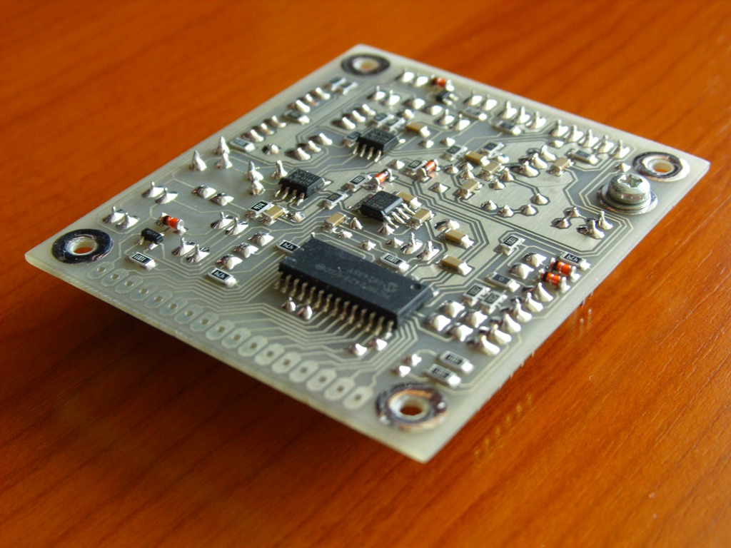

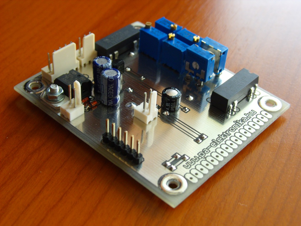

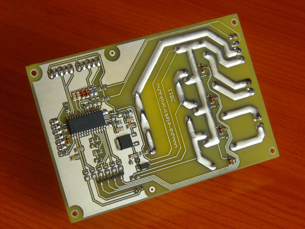

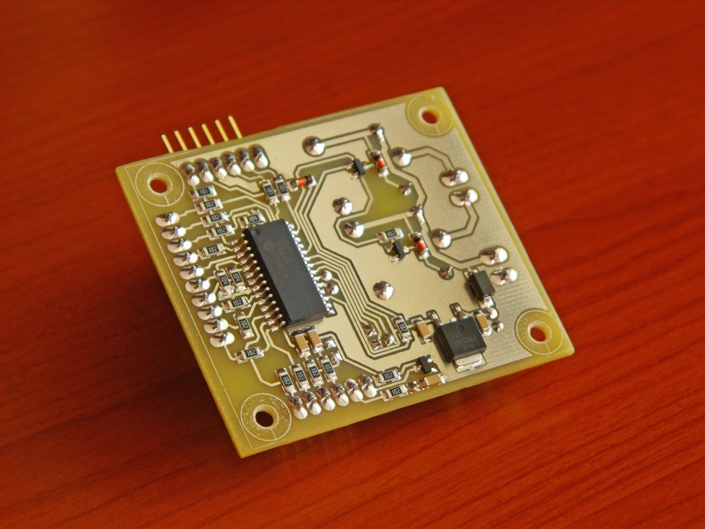

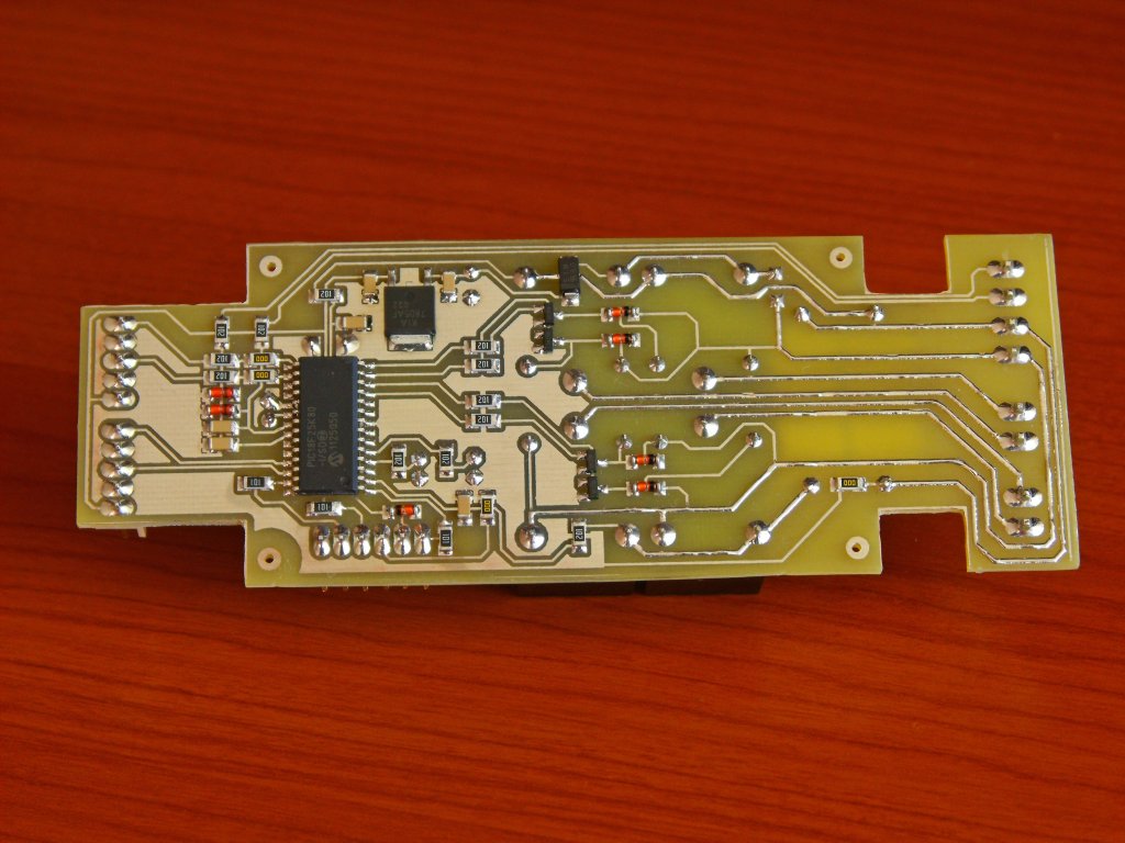

Szerintem nem gagyi és igenis jól forrasztható. Készítettem már durván 400-500db panelt, szóval úgy vélem van ez irányú tapasztalatom. Néhány kép a kémiai ónozós paneljaimról a teljesség igényét erősen mellőzve:

Nem párolog, jól forrasztható stb...
(#) gulasoft válasza Attila86 hozzászólására (») Nov 18, 2011 /
Szép tervezésű és kivitelezésű panelek. Nem tudom miért szidják. Nekem remekül forrasztható, csak magasabb hőfok kell hozzá, erre valók a forrasztóállomások. Be kell lőni a megfelelő hőmérsékletet és igen, le kell pucolni a panelt. Ez a panel két éve készült cirka. Már arra sem emlékszem mi akart lenni olyan régen volt, de az ónozás sértetlen.
