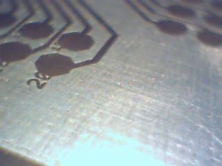

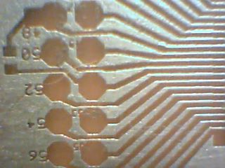

(#) tikitiki hozzászólása Dec 5, 2011 /
Na skacok itt az ígért Roze fém , vagy ötvözött ónozásos technika ahogy nekem sikerült. És még 1x megköszönném
Gulasoft társunknak , hogy utána járt az anyagnak , és osztozott velem , akkor jöjjenek a képek sajnos csak web kamerás , de remélem jó lesz .Én még annyival toldottam meg a videón bemutatott ónozást , hogy amikor megszáradt hőléggel utána még leszedtem az esetleges kis púpocskákat illetve nagyon szépen eldolgozható , és esztétikus lesz , és a bevonat szinte ultra vékonyan eldolgozható , ja el ne felejtsem a hőlég után lesz szép fényes a dolog.

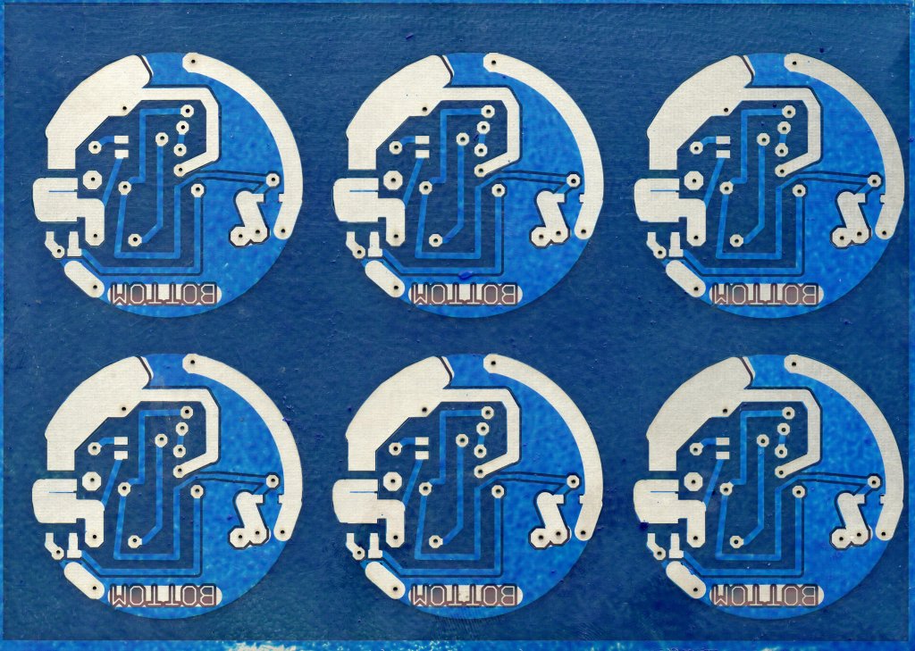

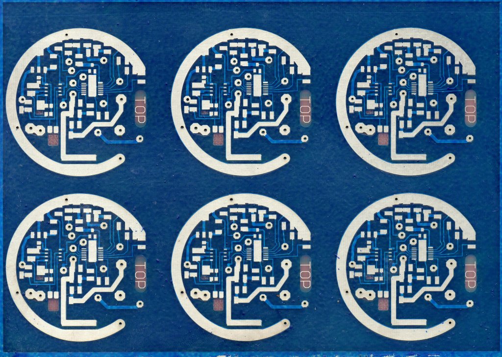

(#) gulasoft válasza tikitiki hozzászólására (») Dec 5, 2011 /
Ja, ez a negatív nyák Nincs egy scannered?
(#) tikitiki válasza gulasoft hozzászólására (») Dec 5, 2011 /
Dehogy nincs 3 is , csak hirtelen ez a nyák volt kéznél na milyen lett ?
(#) Frankye válasza tikitiki hozzászólására (») Dec 5, 2011 /
Nagyon profi!
Kafa, de scannerrel jobb kép lett volna. Ennyit a vízi ónozásról, működik
(#) elektromos válasza tikitiki hozzászólására (») Dec 5, 2011 /
Gratula az ónozáshoz! Hogyan csináltad? Vasalós technikához is meg lehet csinálni?
(#) pcroland válasza elektromos hozzászólására (») Dec 5, 2011 /
Szerinted? 5 oldalon keresztül ezen vitatkoztunk A vasalás előbb történik, mint a víziónozás.

(#) tikitiki válasza elektromos hozzászólására (») Dec 6, 2011 /
Kicsit olvass vissza a fórumba igen használható vasalásos technikához is , és ez az ónozás nem egészen kb 5 perc , és én nagyon meg vagyok vele elégedve.Ettől nem hiszem, hogy olcsóbb , és gyorsabb ónozást lehet készíteni .Nem akarok most itt megint bizonygatni , mert minek, aki akarja biztos ki fogja próbálni , de szerintem utána nem hiszem , hogy mást fog használni .Egyébként én már elértem azt is , hogy nagyon vékony a bevonat , és tükör fényes, szerintem ennél többet ember otthon házilag nem akarhat engem meggyőzött 100% ig.

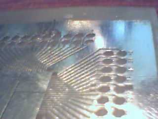

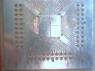

(#) tikitiki hozzászólása Dec 6, 2011 /
Na talán itt jobban látszik a fényesség nehéz volt képet csinálni így is , hogy ne tükrözze vissza a fényt , és lehessen látni próbáltam scannerrel is , de az nem adta ilyen fényesen vissza hát ilyet lehet csinálni , egy kis viz , egy kis citrom sav, és kb egy borsó szemnyi adalékkal.Szerintem elég meggyőző .
