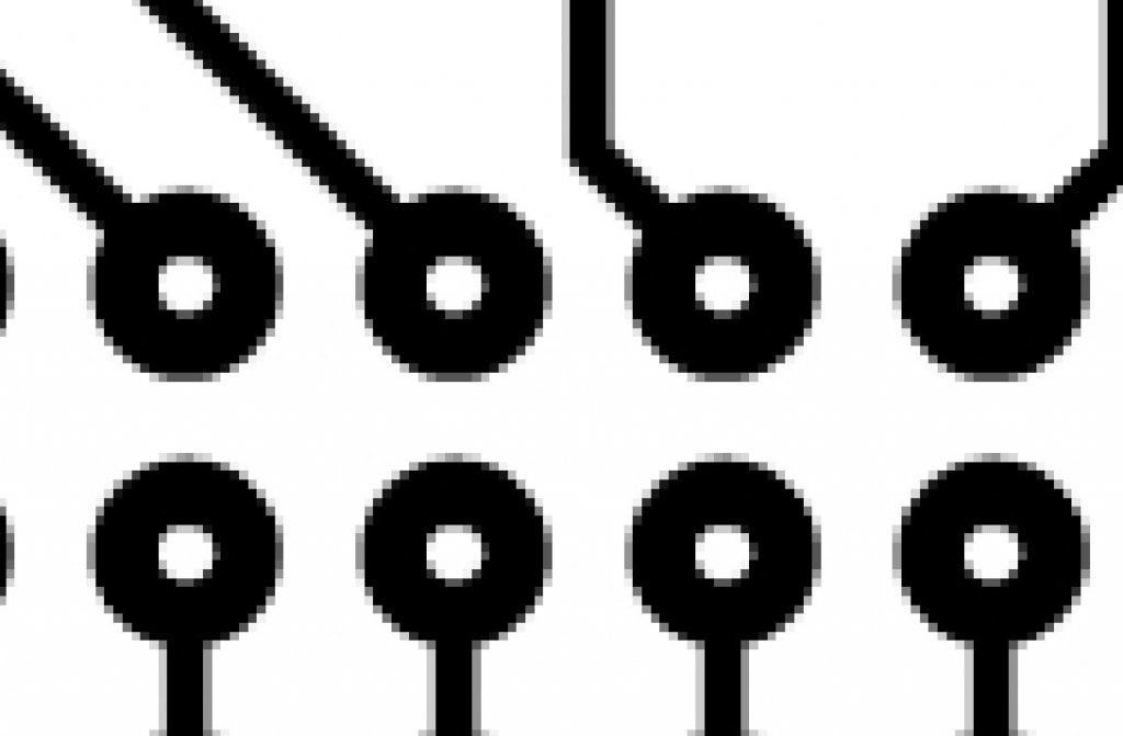

(#) bcsoft válasza gulasoft hozzászólására (») Feb 9, 2012 /
Ez azért nem olyan vészes feladat.
Belvasod Photoshopba, CTRL+I és már kész is.

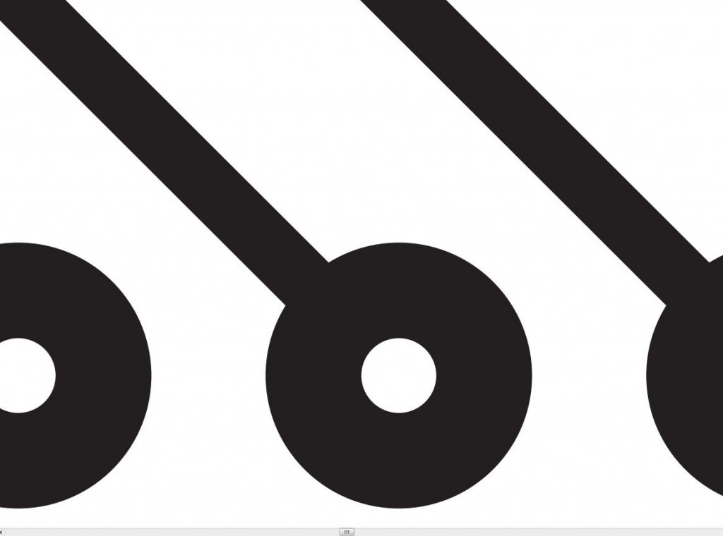

(#) hotib válasza bcsoft hozzászólására (») Feb 9, 2012 /
Nem vészes, ellenben nem is nagyon használható... Csak "kicsit" pixeles.
Amit én raktam fel, az kicsit más (jópdf.jpg)
(#) Zoli_bácsi válasza bcsoft hozzászólására (») Feb 9, 2012 /
Ez egyáltalán nem jó. Ez nagyon rossz minőség. Corel X3-al meg lehet oldani úgy, hogy vektoros maradjon.
(#) bcsoft válasza Zoli_bácsi hozzászólására (») Feb 9, 2012 /
72 dpi-s.
Mindössze a technikát írtam le, és egy példát küldtem.
Megcsinálhatnád 183627452649674521843 dpi-ben is, hogy jobb legyen.
A vektoros sem Photoshopban készült, hanem Illustratorban. Elnézést, senkit nem akartam félre vezetni.
Értem, csak a technika is rossz, ha a végeredmény pixeles. Akármilyen is a felbontás. Nem vitázni akarok, csak a tényeket írom le.

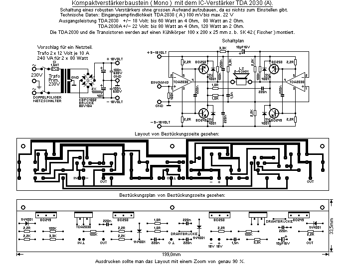

Üdv! Az a kérdésem lenne, hogy egy adott panelon a rézfóliát, hogyan lehetne megvastagítani, hogy a nagyobb áramokat is bírja. Mellékeltem, hogy melyik kapcsolásról lenne szó.
Köszi!!
(#) janikukac válasza dani9228 hozzászólására (») Feb 9, 2012 /
Szerintem ezen módosítani nem lehet. Újat kell rajzolni.
(#) gulasoft válasza dani9228 hozzászólására (») Feb 9, 2012 /
Vastagon befuttatod ónnal. H csak fél mili vastag az cirka 20*os vastagságot jelent a 35 mikronos rézréteggel szemben.
