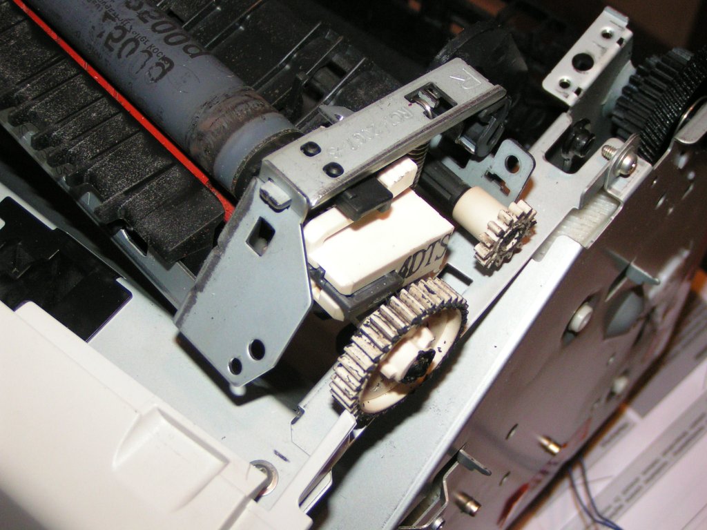

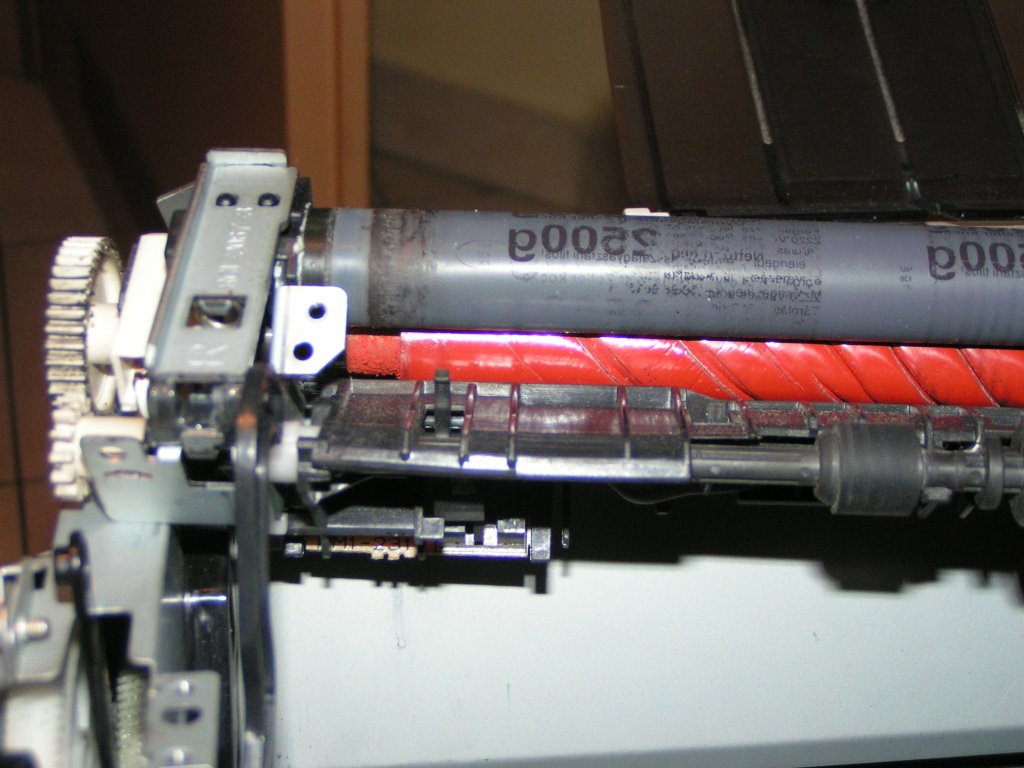

A véleményeteket szeretném ki kérni egy lézernyomtató (HP Laserjet 1022) fixáló művéről,hogy átalakítható-e nyák laminálóvá?
Tegnap előtt lomiztam a gépet és azonnal neki estem és kikaptam a fixálóművet.Ha nem csal a megérzésem a választ meg is adom magamnak,hogy "nem", mert a szilikon meg van tekeredve a hengeren .De akkor sincs gáz mert a fogaskerekek valamelyike csak már jó lesz a kerékhiányban szenvedő kapott laminátoromba.
(#) kaqkk válasza Koree hozzászólására (») Márc 8, 2012 /
Az hogy a szilikon henger "meg van csavarodva" nem befolyásolja a laminátor működését , ugyanis a nyákra a papírt a fémhenger melegíti rá (tehát a gumihenger a nyák alját éri .

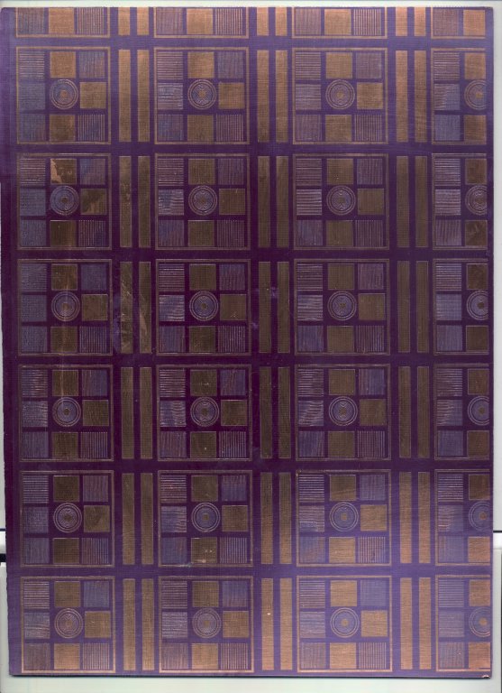

(#) llaci56 hozzászólása Márc 8, 2012 /
Az 5 lityis befőttesüveget kiegészítettem egy drótkerettel...
Annyira jó ez a nitrópárás utókezelés, hogy mikröszkóp nélkül is igen látványos javulást hoz.
Csináltam egy próbát is, jelentős túlvilágítással.
