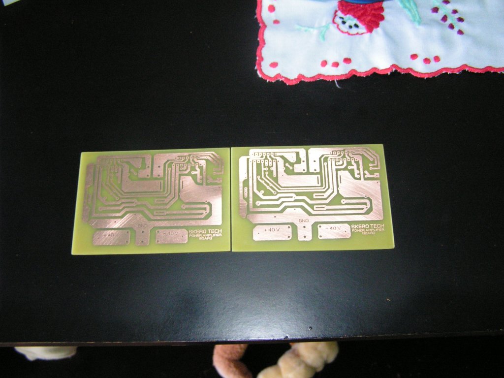

(#) mazi válasza skero hozzászólására (») Márc 20, 2012 /
A rajzolat felületét csak én látom olyannak kinagyítva mintha úgymond ragyás lenne, vagy más is .Egyébként ha ilyen , akkor ez miért lett ilyen lehet nagyon rányomtad a vasalót vagy ?
(#) skero válasza mazi hozzászólására (») Márc 20, 2012 /
Egy kicsit tényleg olyan nagyon közelről. Nem volt elég magas a hőfok.
Ennél már nem olyan. De ez meg az első vasalásos nyákom azért ilyen. Itt egy icipicit megfolyt de abszolút használható panel lett. Meg itt az előző kép beültetve.
Igen ez esztétikusabb
