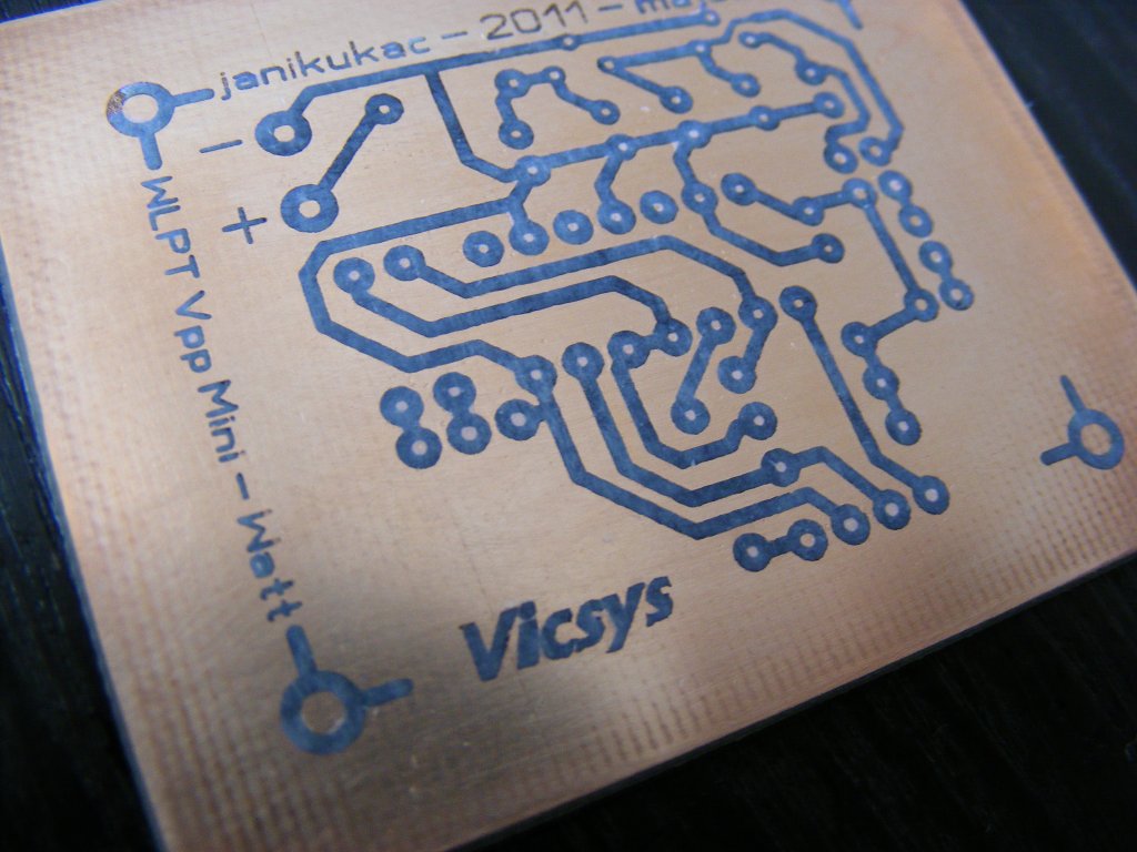

Szerintem túl sokat nem kell írjak, a kép mindent elmond. Annyit változtattam, hogy meglett tavalyról kimaradt 3 lap műnyomó (apa ma megpróbál még szerezni), meg víz alatt csiszoltam, nem alkoholoztam, csak rongyoztam, és szépen felvasaltam türelmesen. Amit még nem tudok, az az, hogy hogyan lehet kiszedni a papírt a forrpontokból, meg ami nehezebben jön le? Kefével próbáltam, de lekoptatta a festéket is.
Amúgy különbem örülök, mert ez már jól néz ki.
(#) Bari- válasza janikukac hozzászólására (») Máj 28, 2012 /
Jól sikerült , a furatokból a papírt legegyszerűbben, gyenge sósavban tudod eltávolítani, pár másodperces áztatás után már el is tűntek a kis maradványok.

(#) janikukac válasza Bari- hozzászólására (») Máj 28, 2012 /
Köszönöm !
Sósavam nincs, de a vas-kloridban is van, ezért ha abba rakom pár másodpercre(emlékszem elkezd pezsegni) kiveszem, lemosom, áttörölgetem, és újra maratóba rakom?! Az is jó, ugye? Így elméletileg nem lehet a papír miatt semmilyen zárlat.

(#) Koree válasza janikukac hozzászólására (») Máj 28, 2012 /
Szia.Amit írtál én is úgy szoktam csinálni.Vagy ha van itthon Cillit Bang akkor azt fújok rá maratás előtt,majd ledörzsölöm és lemosom utána maratom.
(#) eyess válasza janikukac hozzászólására (») Máj 28, 2012 /
Látom jó úton haladsz nem tudom, hogy úgy készítetted e elő a nyákot ahogy leírtam , de ez már alakul.A forr pontokból a papírt úgy is kiszedheted ahogy sokan írják , de én is írok neked egy lehetséges megoldást erre , és az biztos van is nálatok otthon. Szóval ha a nagyja papírt leáztattad sima vízbe , akkor a maradékot , illetve a kényes helyekről ahonnan nehezebben akar lejönni egy tálkába óntól 20% os ecetet tedd bele a nyákot, és hagyd ázni .Az ecet megteszi a hatását , de a rajzolatot nem bántja , illetve a réz fóliát , és szépen megtisztítja.Még egy sok helyen láthattad biztos , hogy fogkefe meg egyéb dolgokkal próbálták a maradék papírt eltávolítani , ezt ne tedd , mert úgysem tudod olyan finoman csinálni , hogy ne sérüljön a rajzolat, ki kell várni amíg rendesen leázik , vagy tényleg az ujjaddal , de akkor nagyon óvatosan.Képzelheted ha, amit én feltettem legutóbb nyák képet , azt a vékony rajzolatot én elkezdeném fogkefével csuszkolni mi maradna belőle semmi.Szóval jó lesz az , csak így tovább.

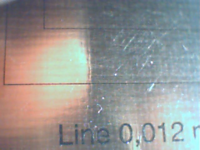

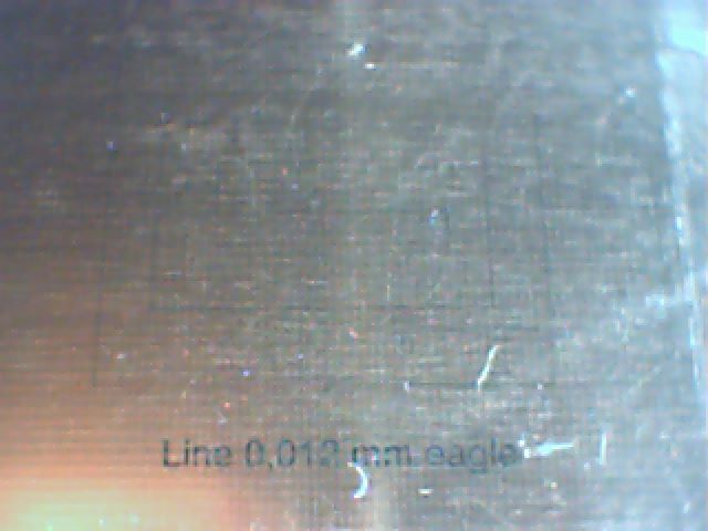

Úgy látom ez már családi vállalkozás lesz .Apa műnyomóért Anya meg vasalót szóval ellátnak már csak türelmes munka kell , és meglesz a várt eredmény meglátod. Egyébként , ha majd fokozatosan szebbnél szebb nyákokat fogsz készíteni ezzel a módszerrel , akkor már nem fog érdekelni semmilyen Dry fólia stb , mert azokkal ilyen vékony rajzolatot amit én is feltettem hát szerintem nem lehet csinálni , de ezt majd biztos leírja olyan aki használ Dryt.Nekem a csúcs 0,012mm volt idáig ettől lejjebb már nem tudtam kivitelezni, de szerintem nem is kell már még 0,012mm sem .

(#) pepe091 válasza eyess hozzászólására (») Máj 28, 2012 /
Biztos vagy a 0,012ben? Nemrég én is benéztem a nyomtató miatt, mert nem tud olyan vékonyat nyomtatni. Szóval szerintem az nálad sem 0,012 volt.

(#) eyess válasza pepe091 hozzászólására (») Máj 28, 2012 /
Hátha eagle nem hazudik akkor igen.Ime
Mondom, így szívtam meg én is. Azt nyomtasd ki amit küldtem. Ha 1 vonalat kinyomtatsz, azt simán kinyomtatja a nyomtatód de azzal a vastagsággal amit ő ki tud magából csikarni. De az nem 0,012.
Ezért mondom, hogy azt nyomtasd ki amit feltettem, nem kell vasalni meg semmi, egy sima papírra nyomtasd ki, és ha meg lehet számolni a 10. darab vonalat, akkor okés a dolog, addig nem.
Azt csináltam az úgy egybe vonal.
A nyomtató szét állítása után sikerült ketté venni , és itt meg is állt a dolog , majd valamikor lehet visszatérek rá.Egyébként neked kellenek ilyen vonalak nyákhoz vagy te is csak kíváncsi voltál ?
Csak kíváncsi voltam. Szóval ebből látszik, hogy az nem 0,012 volt mivel a dupláját sem tudtad kinyomtatni. Nem tudnak ilyet nyomtatni a nyomtatók ez a lényeg.
