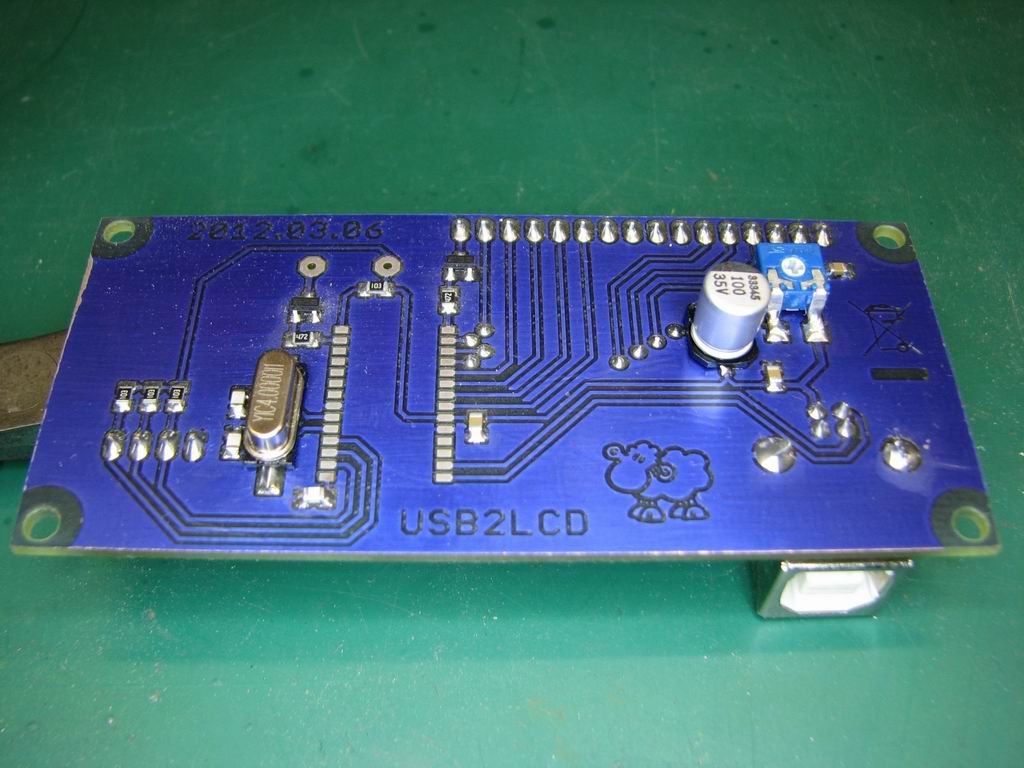

(#) Bari- válasza janikukac hozzászólására (») Máj 13, 2012 /
Én próbálkoztam már vele, de nem az igazi, a forrasztást ugyan kibírja, de a flux vagy a gyanta lemosását nem, mivel szinte minden kikezdeni, legalábbis izoporpil alkohol, denaturált szesz, szintetikus hígító, nitro hígító mind oldja. A csatolt képen lévő nyákról a pic beforrasztása után le is jött a flux eltávolításakor :no:
Amennyiben sikerül olyan anyagot találni ami a flux-ot meg a gyantát maradéktalanul eltávolítja és a dry fóliát sem kezdi ki, akkor egyszerű és olcsó megoldás lehet, egyszeri forrasztás kibírja. Én már feladtam a kísérletezést, ami volt itthon anyag azt már kipróbáltam.
Forrasztani egy mezei hőelemes pákával forrasztok (hasonló mint ez csak sárga rajta a szilikonos cucc), melyhez Attila86 által tervezett forrasztóállomás2-t építettem meg. SMD forrasztáshoz használok még flux-ot, legvégül denaturált szesszel lemosom a nyákról a gyanta és flux maradványokat.
Nem tudom, etanol-t nem próbáltam, de ha kipróbálod megtudod. Maratás után etanollal dörgöld át a dry fóliát, ha a rongya vagy a papírzsepi kék lesz tőle akkor oldja az is.

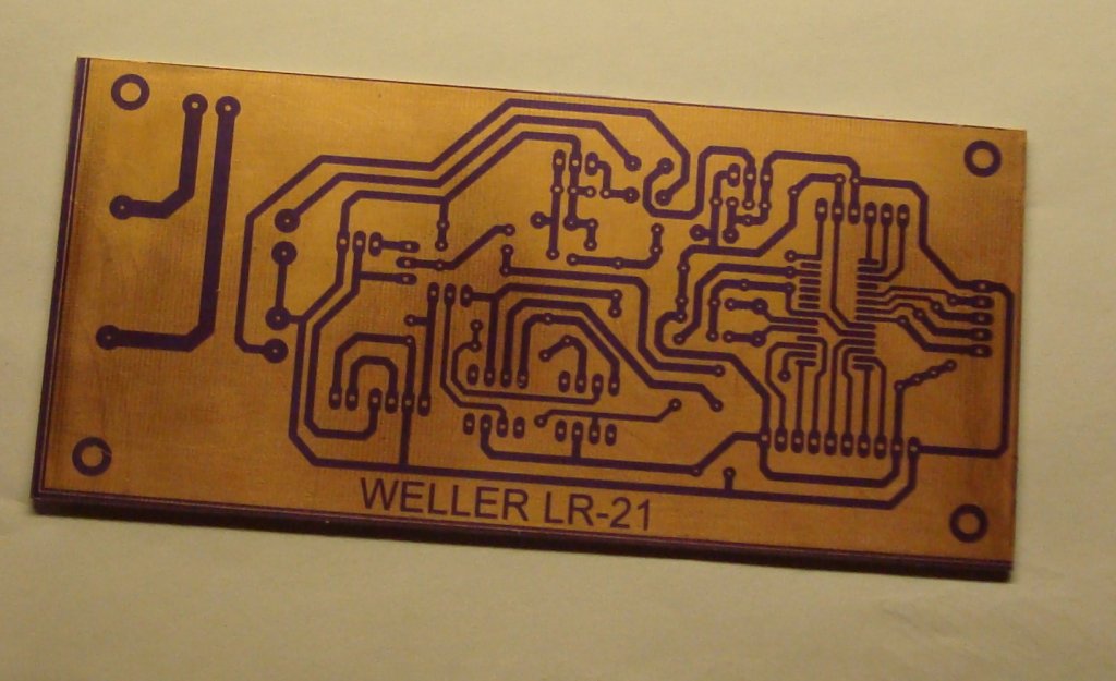

(#) Signal válasza janikukac hozzászólására (») Máj 13, 2012 /
Ez olyan dolog, hogy én épp a múlt hetekben kísérleteztem a tintasugaras panelnyomtatással, ami a tinta hibájából sajnos nem jött össze.
Viszont, ha már úgyis átalakítottam a nyomtatót, legalább arra használtam, hogy ezzel vittem fel a pozíciórajzolatot. Annak dacára, hogy kézzel ledörzsölhető a tinta.
Viszont nem dörzsölöm. Azóta sem.

(#) eyess válasza Signal hozzászólására (») Máj 13, 2012 /
Pláne ha meg vékonyan le is fújod védő lakkal a pozíció rajzodat, akkor már szinte le se tudod dörzsölni..

Amúgy hogyan alkalmazod a dry-t mint lötstopot? Ami már fel van laminálva, azt szeretném újrahasznosítani. Nem lehet, ugye? Csak úgy, ha újra laminálok?! Be kell sütni, vagy elég UV-zni, vagy azt se kell? Én hajszárítóval szoktam keményíteni.
A maratás után fent maradt fóliát nem tudod újra használni mint P20 esetén, mivel már minden részét érte UV fény, le kell mosni, kémiai ónozni ha szükség van rá és egy teljesen új laminálás, csak a forr-szemeket kell letakarni és újra levilágítani, előhívni. Legvégül még vagy 30 percre visszatettem UV alá napozni és beforrasztottam az alkatrészeket.

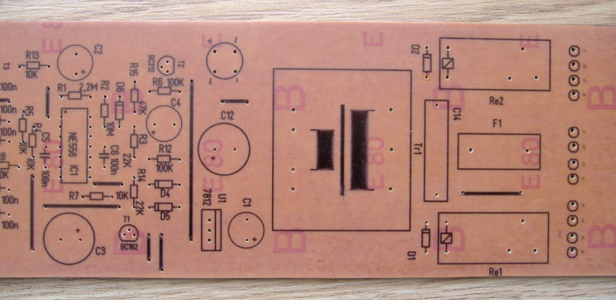

(#) atiotezer hozzászólása Máj 16, 2012 /
Első próba DRY fóliával.
A maszk, lézerrel, írásvetítő fóliára, 1 réteg.
Laminálás, Tescos laminálóval (1700Ft.)
Levilágítás 30mp.
Előhívás 1%-os mosószóda oldattal.
Maratás majd legközelebb, mert a terv sem végleges.
Eddig megvagyok elégedve a fóliával.
(#) janikukac válasza atiotezer hozzászólására (») Máj 16, 2012 /
Csak egy rétegben nyomtattál, azaz egy maszkot használtál? Nem világított alá? Nem átlátszó a maszkod?
