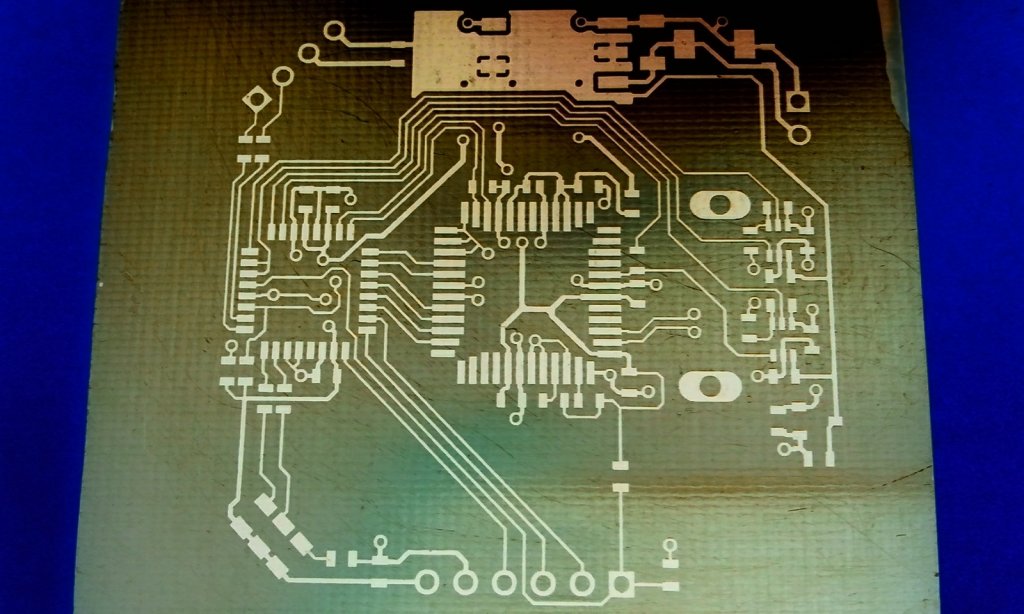

(#) eyess válasza gulasoft hozzászólására (») Máj 30, 2012 /
Gulasot igaz , hogy a Simpi rakta fel ezt a vonalpróbát , és gondolom erre gondoltál .Itt van a negatív ez kellet ugye?
llaci56 tőled meg azt kérdezném , hogy irtad , hogy nem nyomdával dolgozol , akkor mivel is , csak úgy kíváncsiságból ja és milyen eredménnyel ??
Akkor mellékelve pdf remélem ez kellett.
(#) gulasoft válasza eyess hozzászólására (») Máj 30, 2012 /
Mi van az 1mil felett?
Á tudom mire gondolsz lehet így lett kijelölve , és lemaradt a teteje , de ez is megteszi nem ?

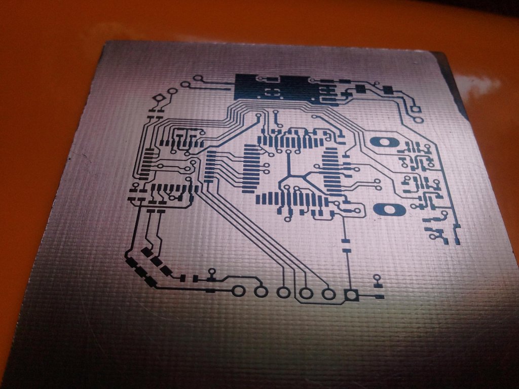

(#) eyess hozzászólása Máj 30, 2012 /
Na erre már mondanám , hogy tökéletes , de még szerintem mindig vannak kiaknázatlan lehetőségek.
Azt hiszem ez már így ok.
Előtte beónoztad a panelt?
Már mi előtt ? Nem ónoztam én ez ala natur.
De belehetne semmi akadálya .Voltál a nyomdába hogy alakul a vonalpróba?
