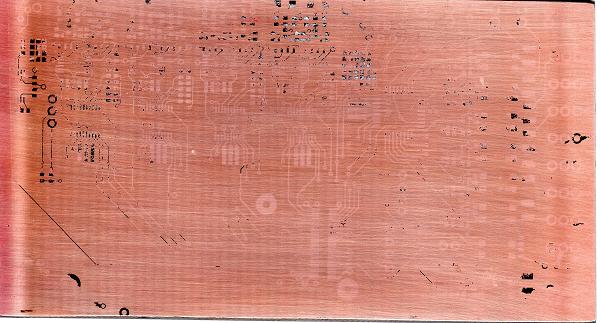

Szeretnék nektek egy új még nagyon az első lépéseknél tartó nyákkészítési módot bemutatni .
Ugye valamelyik nap írtam erről a meleg nyomdai módon történő rajzolat felvitelről .Mivel a napba gondolkodtam először , de az kevésnek bizonyult. Igy tovább gondolkodva eljutottam arra az elhatározásra , hogy az itthoni kiszuperált szendvics sütőt vegyem górcső alá.
Kérek mindenkit , hogy úgy nézzétek a képeket , hogy jó magam sem hittem az egészben , és semmi konkrét hőfok , idő , és más egyéb nem volt előre kitalálva , és még most sincs nagyon talán annyi , hogy 2 perc volt a művelet.
Az elkészítés módja megegyezik addig a pontig amíg a papírt a nyákra tesszük onnantól már nem.Ugyanis a papírra sík üveget tettem igaz lehet kellet volna a nyák másik oldalára is , és csak egy úgymond fémcsipesszel fogattam meg a széleket , ezért nem is sikerült úgy ahogy terveztem , de ahol látszanak majd rajta maradt vonalak ott bizony nagyon ígéretesnek tűnik a dolog.Szép éles kontúros vonalak , és sarkok már ahol rajta maradt.Kicsit kapkodós volt , mert nagyon kíváncsi voltam , hogy mi lesz ebből az egészből.Úgy vélem ha csinálnék hozzá egy leszorító keretet , és összehúzatva , hogy mindenhol le legyen rendesen szorítva , akkor nagyon szép nyákot lehetne vele csinálni.És mivel néha a méret is fontos szerintem A4 es méretig kivitelezhető lenne. Aki még jobban bele mélyedne az hőfokra is csinálhat hozzá vezérlést stb.Ez a legelső próba volt igaz nem előre vajazott tepsit tettem bele , de talán később fogyasztható lesz . Akinek lenne kedve az csatlakozhatna hátha sikerülne belőle kihozni valamit amivel jobb eredményt lehet elérni talán.

(#) eyess válasza eyess hozzászólására (») Aug 8, 2012 /
Talán ezen jobban látszik , hát lehet lesz egy ilyenem is ha tutira ki lesz dolgozva.

(#) eyess hozzászólása Aug 9, 2012 /
A várakozásomat is felülmúlta a második próbálkozásom. Az eredménye a képen látszik.Nem mertem sokáig a melegben hagyni két üveg közzé tettem annyira megszorítva csak , hogy az üveg ne törjön ketté , mert volt rá példa .ja sima 3 mas üveg semmi extra. A sütő jól felmelegítve utána tettem be talán 1 perc ha lehetett itt sem jó, ha a papír megbarnul , illetve a széleken lehet , hogy megfog de az üveg alatt nem szabad , hogy barna legyen. ha a széleken enyhén kezd barnulni , akkor kivehető , de inkább hamarabb nehogy túlságosan megolvadjon a rajzolat.Ennél már szinte alig van kézimunka benne a leáztatáson kívül . Igaz az 5% ot nem éri el , de másodikra meg vagyok vele elégedve , kicsit kell még finomítani aztán ez is hadra fogható már.

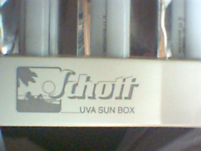

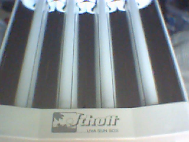

Egyébként szert tettem egy ilyenre is , hát nem is tudom , hogy került hozzám . Ugyanis nem adtam még fel a dryt sem talán ezzel eredményesebb lesz, mint a korábbiak.15W os Philips csövek tökéletesen működik mindegyik ,és időkapcsolós ez jó mert beállítható lesz .Holnap valószínű sort kerítek rá ma már nem lesz rá időm .
