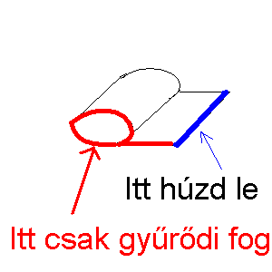

(#) gulasoft válasza koczka hozzászólására (») Jún 3, 2012 /
Én nem víz alatt laminálom. Egy pici egy centis részen húzd le a vékonyabb szélén, arra figyelj, hogy amerre pöndörödik, ott húzd le, ha kell vágd úgy a fóliát, hogy a rövidebb oldala felé pöndörödjön. Azt az egy centis lehúzott csíkot simítsd rá kézzel erősen a nyákra, miközben a többi részén bepöndörödve ott van az alsó takaró fólia. Tedd be a laminátorba, és ahogy húzza befelé, úgy húzd finoman hátrafelé az alsó takaró fóliát. Ezzel egyenletes lesz, és nem tud buborék lenni, mert a lamináló hengerei egyenletesen ráhengerelik a fóliát.
Nagyon fontos, ott húzd le az alsót amerre összegurul, mert ellenkező esetben gyűrés lesz a vége. csináltam egy móricka ábrát, annyira fontos!
A kékkel jelzett részen kell lehúzni, és onnan laminálni.
