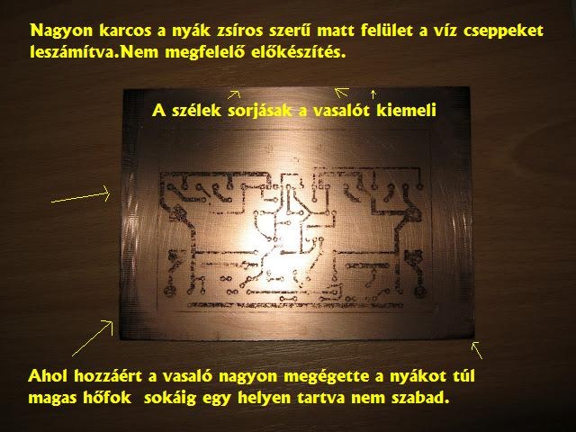

(#) peter1995 hozzászólása Szept 14, 2012 /
Sziasztok. Ha a sima papír nem ragad oda a nyákhoz ott ahol nincs festék az nembaj? A többi résén odaragadt 3x állítottam a vasalóra hogy kapcsoljob abimetál ahogy avideóban van. Jól megfújtam a nyákot meg apapírt is szeszel.
A vasaló talpán 1-2s-ig ott tudom tartani akezem
Levettem a vasalót hogy hűljön ki és feljött a papír. Kezdett feljönni. A nyomat látszika anyákon de apapíron is. Kevés a hő?
A hozzászólás módosítva: Szept 14, 2012
(#) peter1995 válasza peter1995 hozzászólására (») Szept 14, 2012 /
Tudnátok tanácsot adni mi lehetett rossz? A nyákot frankón megpucoltam a papírt megfújtam szesszel jól megázott a nyákot is megfújtam a vasalóra 3x tekertem rá a bimetál bekapcsig. A kezem alig bírja. És mégis csakm ilyen alig ragadt át....Itt egy kép.

(#) eyess válasza peter1995 hozzászólására (») Szept 15, 2012 /
Sok a hiba vissza töltöttem a képet amit feltettél , és bejelöltem rajta azokat a részeket amiknek döntő szerepük van , hogy sikeres legyen a művelet.Ezekkel a hibákkal műnyomó papírral sem sikerülne.
Nem szabad agyig égetni a nyákot , mert azt dobhatod is el. Itt nem az a lényeg hogy nagy legyen a hőfok , mert akkor biztos jó lesz , hát nem éppen.Ennyi erővel a sütőbe is lehetne rakni lesúlyozva.
Nem kell olyanra hallgatni aki még nem csinálta , és elméletből beszél , ha már láttál olyat, aki meg is csinálta vannak egy páran az már rendelkezik gyakorlati tapasztalattal, ami után tud jó irányba segítséget nyújtani neked is .
Ha sima papírral csinálod , és nem úgy jársz el ahogy a videón láttad sosem fog átkerülni a rajzolat a nyákra.Ugyanis ha D. szesz nélkül csinálod a papírba még jobban beleolvad a rajzolat , és egy idő után ki is fényesedik a hő miatt .Ez ebben a formában nem járható út.
Lehet kísérletezni más fajta vegyszerekkel is , vagy alkoholokkal nem törvényszerű , hogy csak D szesz lehet .Nekem ez volt a negyedik a hígító , a körömlakk lemosó , és a víz után.Ugyanis az előbbiek vagy oldották a rajzolatot is , vagy nem sikerült átvinni a rajzolatot.
A vasalásnál nem az a lényeg , hogy agyig növeljük a hőfokot ez rossz út , és a végeredmény sosem lesz jó.Vagy megég mint nálad , vagy oly mértékben deformálódik a rajzolat , hogy esztétikailag is , és használhatóságra sem lesz megfelelő.Legalább is nálam nem valakinél nem számít.
Az időt rá kell szánni nem kell kapkodni nem kell gyorsan vasalni , de az előkészületeknek nagyon fontos szerepük van .Ügy mint nyák tisztaság , sima lehetőleg kemény felületen vasald .Nem jó pokróc, pléd , és hasonló puha dolgon vasalni , mert abba belesüllyed , és akkor aztán tényleg nem lesz sík , és még ráadásul össze vissza fog billegni is.
A sima papírra kinyomtatott rajzolatot tessék lámpa előtt átvilágítani , mert gyanítom , hogy az sem egészen megfelelő.Le is írom miért nem. Ezek a bolti nyomtatások nem annyira precízek , mert a gépek pont úgy vannak beállítva , hogy a legkevesebb festékkel , és legrosszabb minőséggel nyomtasson , hogy ne fogyjon gyorsan a toner ből a festék por. Ha lehet nyomtatáskor a legmagasabb Dpi felbontásban kérd a nyomtatást a legjobb minőségben , és ha állítható a gépen a toner darkness, vagyis a toner festék sötét intenzitása , illetve mennyire legyen sötét , ezt is ha lehet 1 - 10 skálán legalább 8 ra.
Ne fogadd el ha csak azt mondják , hogy ez jó nyomtató , és jól nyomtat , mert mint kiderült nem megfelelőek a beállítások .Mondjuk részükről ezt érthető , csak ez itt így kevés.

(#) peter1995 válasza eyess hozzászólására (») Szept 15, 2012 /
Szia. Én is denszesszel fújtam be a papírt. Sajnos nekem nincs lézer nyomtatóm így csak boltban tudok nyomtatttani. A kép amit feltettem az első próba ahol a vasalón 3x tekertem feljebb ahogy a videón is volt. Egy deszka lapon vasaltam a nyákot így nem hiszem hogy hajolna.
