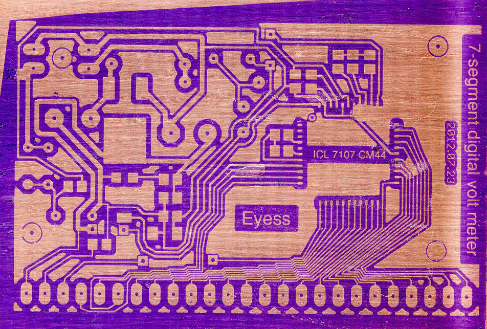

Nekem is lenne egy kérdésem. Miért kell eröltetni minden áron ezeket a hajszál vékony vezetősávokat amikor az esetek 99%-ban nincs is rá szükség? Sérülékenyebb és nehezebben kivitelezhető az egész holott egy áramkörnek nem az a célja hogy bonyolult és nehezen elkészíthető legyen hanem az ésszerűség és használhatóság.
Ez a kép eyess-é de nem csak neki szánom a kérdést.
Ezen a képen is legalább a fele vezetőt ki lehetne váltani normális méretű vezetőre (jobb alsó 10-15 vezetősáv) Elismerem hogy néha szükség lehet ilyen vastagságra is, de nem kellene minden áron erőltetni..
(#) eyess válasza (Felhasználó 15355) hozzászólására (») Szept 22, 2012 1 /
Ezek közül sok nem is az én munkám .Szépen kiszedted a képeket köszi , de valóban sok van, amelyik nem az enyém, hanem a hibákat mutatva az illetőnek raktam vissza az övét.És persze sok van ezek közt olyan is ami, csak teszt próba , és a kezdeti dry próbálkozások voltak amiről már akkor le is írtam , hogy nincs benne az 5% ba.De a Rainbo , a 7107 digit voltméter , és a legutolsó amin a videón is szerepel. Ahol a sima papírral való technikát mutattam be az már 5% alatti. Igaz az már ki is lett maratva , de az is csak próbára lett csinálva.És sok sok van olyan is ami sajna ide nem kerülhet fel jogi dolgok miatt.
a: A valami értelmes dolog lenne ::: nem mindig az a dolog értelmes ami kész van.Sokszor az odáig vezető út sokkal értelmesebb, és tanulságosabb.
b: Sosem írtam az annyira hibátlant azért írtam 5% ot mindig , de azért találsz benne ha nem is teljesen hibátlant, de igen csak van olyan amin nehezen lehet hibát találni.

Kokozo : Teljesen igazad van , de aki egyszer beleszagol az smd be az már, csak ilyen marad , és hát néha a hely , a méret stb miatt is , és a felesleges nyák, amit csak azért kellene maratni , hogy nagyobb legyen a méret.

(#) kokozo válasza eyess hozzászólására (») Szept 22, 2012 /
Helyet nem a vonal vastagsággal kell csinálni, hanem az optimális elrendezéssel, az előbb belinkelt képen is optimalizálással sokkal kisebb lehetne úgy hogy a vonalak vastagabbak lehetnének, csak annyi módosítással hogy az eyess felirat helyén lenne az ic. Ennyi változtatással rengeteg elfoglalt helyet fel lehetne szabadítani amit a vezetők miatt elpazaroltál ezáltal a méret jelentősen csökkenthető lenne.

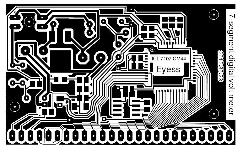

(#) eyess válasza kokozo hozzászólására (») Szept 22, 2012 /
Ez a nyák terv amúgy már a múlt é .Mert valóban pont kellett egy ic még a nyákra , de attól nem lett több , és optimálisabb a helyzet sőt majdnem hogy bonyolultabb .És hát az ilyen smd ic tokozásnál nem olyan könnyű lavírozgatni , hogy szép is legyen , ne legyen nagy , és ráadásul ha lehet ne legyen két oldalas .Ha már végképp nem oldható meg úgy is olyan lenne , de amíg lehet addig egy oldalasra törekszem szerintem sokan mások is .Nézd csak a képet.
Ha ennél a típusú összeállításnál vastagabb vonalakat akarnék jóval nagyobb nyákméretet eredményezne , hogy minden vonal körbe járja az ic t.És nem is lenne szép aránytalanul nagy , és esztétikátlan lenne .

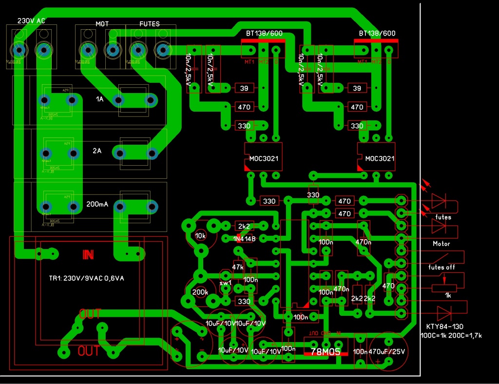

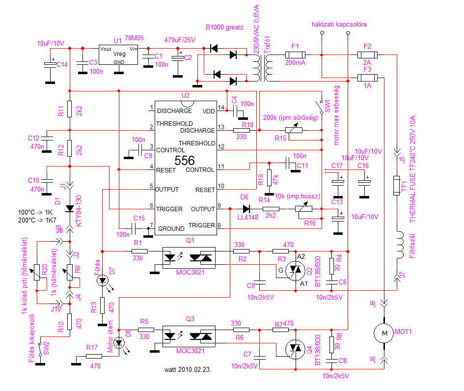

Nincs meg valakinek a Watt által tervezett kapcsolási rajza Sprint Lajout-ban?
(#) kokozo válasza guliver83 hozzászólására (») Szept 23, 2012 /
Szia! Nincs de ha gondolod 10 perc alatt megcsinálom mert elég egyszerű kapcsolás.. Csak valaki árulja el, hogy a c16-c17 mi?
(#) pepe091 válasza kokozo hozzászólására (») Szept 23, 2012 /
Ott van, két 10 mikrós 10 V-os kondik.
(#) kokozo válasza pepe091 hozzászólására (») Szept 23, 2012 /
Értem én de hova mennek? Mert sehová nincs kötve.. Ha meg a mellette lévő sávra, akkor meg nem sok értelme c13-at kicserélem nagyobbra (33µF-ra) és ugyanott vagyok..
(#) kokozo válasza kokozo hozzászólására (») Szept 23, 2012 /
Na összedobtam neked.. Rá lett téve az a 2 kondi is aminek semmi értelmét nem látom..ledeket szenzort, hőmérsékelt potit, fűtés kikapcsolót kivezettem. Előtte azért nézd át!

(#) watt válasza kokozo hozzászólására (») Szept 23, 2012 /
Szia! Azokkal lehet beállítani az időzítést más nagyságrendbe, ha beépíted. A potival nem lehet kellő pontossággal átfogni a tartományt. Ha túl gyors lenne az ütem a motornak, akkor a kondikkal felezni, harmadolni lehet. Csak egyszer kell beállítani kísérletezéssel, utána már jó. De ha jól emlékszem nekem elég volt a 10uF.
(#) pjg válasza watt hozzászólására (») Szept 23, 2012 /
Mi érzékeli a hőmérsékletet? A KTY84 dióda? Nekem léptető motoros laminátorom van ezért csak a fűtést tudom innen vezérelni.
(#) kokozo válasza watt hozzászólására (») Szept 23, 2012 /
Szia! Köszi a kiegészítést, a nyákrajzra ráterveztem mind a 3-at amennyi kell akkor annyit kell használni belőle.

(#) watt válasza pjg hozzászólására (») Szept 24, 2012 /
Igen, a dióda. A motorokat lehet szakaszos üzemben működtetni(be-ki), csak be kell állítani az ütemet.
