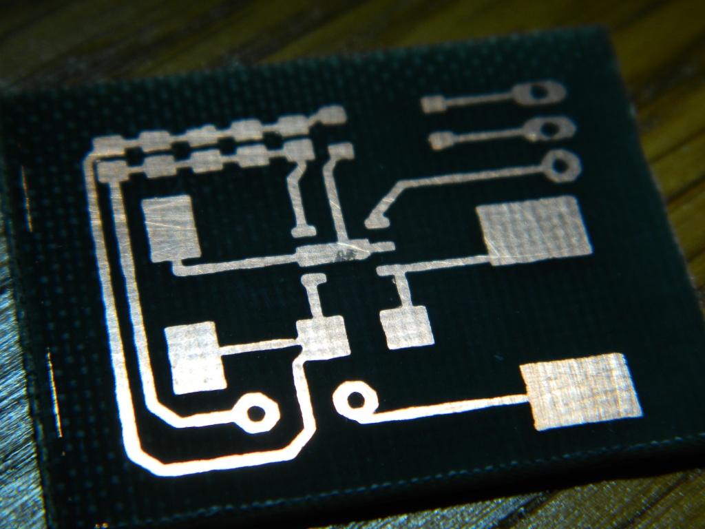

(#) johny999 hozzászólása Dec 18, 2012 /
egy kérdés, miért nem megy át a festék vasalás után a nyákra? Lézeres nyomtató, eredeti festék, 160 grammos fényes papír, 4 percig vasaltam majdnem maximum hőfokra állítva és ez lett az eredmény. 4x próbálkoztam és mind ilyen.
(#) eyess válasza johny999 hozzászólására (») Dec 18, 2012 /
Milyen nyomtató is ez?
Egyébkènt mintha a két felület nem teljesen érne egymáshoz.
Ami még lehet , hogy az a papír ,amit te fényesnek hiszel az nem az.
De még ez sem lenne baj, mert van natur sima papírral való nyák kszítésre is megoldás.
Azzal a megoldással sikerülnie kell nézz utánna.

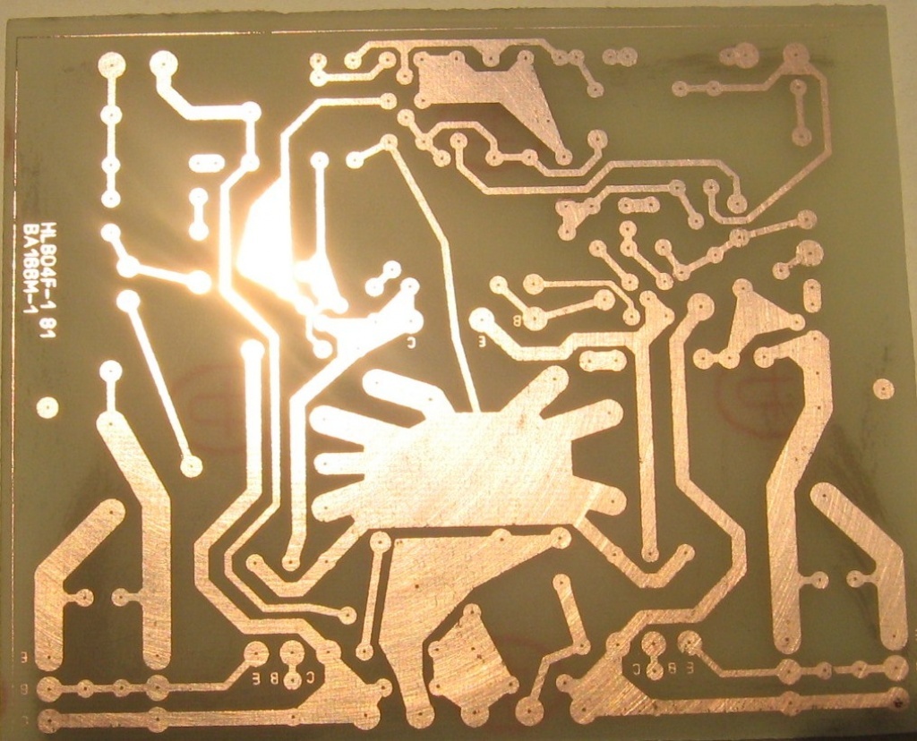

(#) 13_Balu50 válasza johny999 hozzászólására (») Dec 18, 2012 /
Én kellően letisztított panelra vasalom rá, az 1200 DPI felbontásban és sötét tónusban Xerox papirra nyomtatott ábrát, amelyik papírnak az egyik oldala fényesebb, és szinte tökéletes.
Tiszta fényes , szennyeződéstől mentes, száraz felületű, panelra vasald a nyomtatást, ha fűrésszel vágod méretre, a vágás széleit, sorjázd, csiszold le. Ja és a rávasalt papírt áztasd le vízben, ne nagyon dörzsöld.
Ime egy erősitő panel, ami már müködik is.
Balu
A hozzászólás módosítva: Dec 18, 2012
(#) johny999 válasza eyess hozzászólására (») Dec 18, 2012 /
HP LaserJet akármi, üzletben nyomtattattam. Direkt olyan papírt kértem, sajna nem volt ott az aki a múltkor nyomtatta, azzal a papírral sikerült megcsinálni.
Fórumon fent van az a megoldás? Utánanézek, hátha.
Köszi.
Szia !
Kérd meg, a gép kezelőjét, hogy arra az egy nyomtatásra állítsa a nyomtatót, legnagyobb felbontásra és legsötétebb tónusra, takarékos módban nem hiszem hogy jó . Próbáld más fajta nyomtatónál, az enyém Xerox, lejjebb láthatod milyen egy kész nyákom.
Ja és még egy, ne fénymásoltasd, hanem nyomtasd.
Balu.

(#) johny999 válasza 13_Balu50 hozzászólására (») Dec 18, 2012 /
Hello,
a nyomtatott képpel nincs gond, fekete mint az éjszaka. De fogalmam sincs miért nem tapad át a festék. Lehet mégiscsak a papír lesz a ludas.
Ez múlt héten csináltam próbaképpen, bíztam benne hogy legalább így fog a mostani is sikerülni de valahogy nem megy.
A jó papír a legfontosabb, meg a műanyag alapú festék, ami a lézer nyomtatók használnak. Állítólag HP nyomtatóhoz a 130 grammos Q2552A típusú papír tűrhető, de ezzel én sose próbáltam.
Megpróbálok utánanézni annak a módszernek amit eyess írt, ha nem fog menni akkor megint járhatom a várost 120 grammos papír után kutatva Már lassan ismerni fognak minden üzletben.
Ez olyan papír amelyiknek egyik oldala fényesebb, volt ? Mert olyannak kell lennie, a mattos
oldalra nyomtatva, a festék túl mélyen beágyazódik a papírba. A fényes oldalra kell nyomtatni.
Biztos, hogy lézer nyomtatóval volt nyomtatva, nem tintasugarassal ?
Mert a tintasugaras nem jó.
Perpillanat nem látok különbséget a 2 oldal között, mind a kettő egyforma, szerintem
Tudom hogy nem jó a tintasugaras, lézeressel volt nyomtatva.
