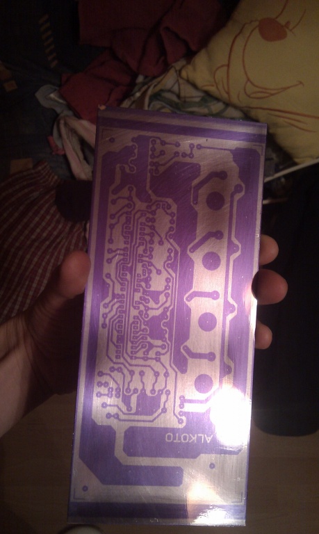

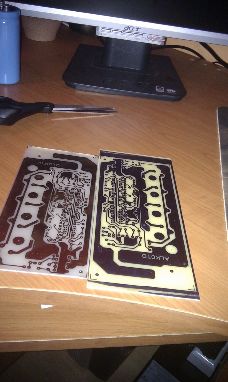

Hú, elhúzódott az éjszaka kicsit.
Na de fél méter próbálkozás után sikeresen kész az első dry-os nyákom.
Sajnos azért bakiztam el 2szer mert túl meleg volt a víz, nagyon rátapadt és kosz ment alá (de hogy honnan ) Visszaszedtem, de annyi is lett a fóliának, már nem ragadt.
Tényleg, ti hogyan csináljátok, hogy az a nyamvadt felpöndörített fólia az első védőréteg lehúzása után ne tapadjon össze? Nekem cirkuszi mutatványokkal sikerült
(#) sastas01 válasza gordonfreemN hozzászólására (») Nov 17, 2012 /
A "pöndörítés" irányára merőlegesen, húzd le a védőfóliát, akkor egy kicsit megtörik a polimer (nem szakad, vagy tapad össze) és így nem tekeri össze saját magát.
A hozzászólás módosítva: Nov 17, 2012
(#) gordonfreemN válasza sastas01 hozzászólására (») Nov 17, 2012 /
Igen, ezzel próbálkoztam, de ha nem vagy óvatos a sarkai így is beugorhatnak.
Néhány kép a hajnali buliról:
Ez így van, mondjuk én laminálok, így felragasztom a szélét és beleküldöm a laminálóba hidegen 2-3x és utána bemelegítem és megint 2-3x átküldöm, már kicsit hólyagosodik a polimer, de még lehet használni.
