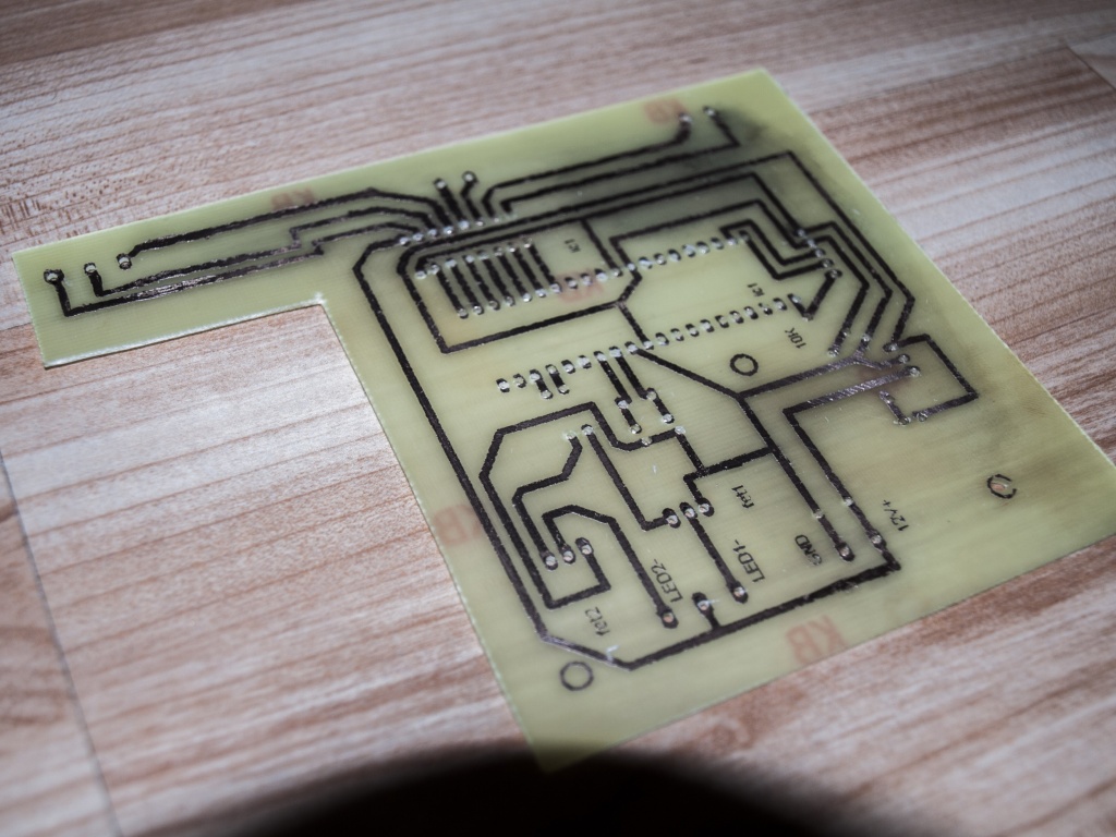

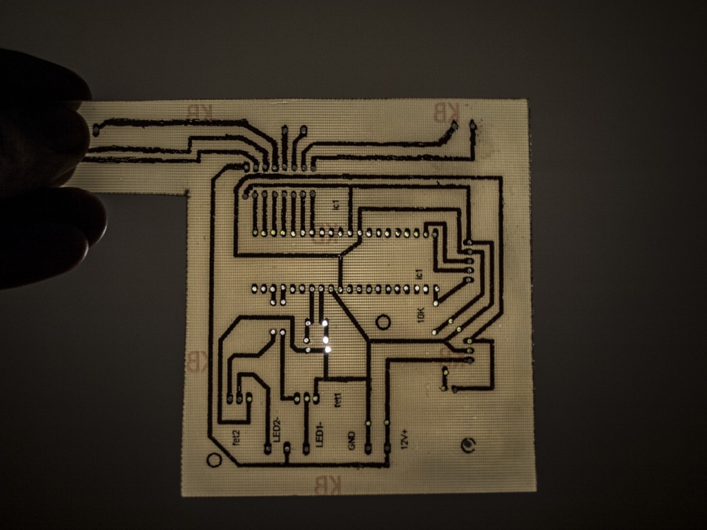

(#) yankoo válasza 13_Balu50 hozzászólására (») Dec 23, 2012 /
Mivel nincs win98-as gép, és vmware-el sem akartam szenvedni, hogy legyen virtuális gépen nyomtató, ezért lézernyomtatóval fénymásoltam tintasugaras papírról Pontosabban nem is a virtuális gép lett volna szenvedés, hanem az, hogy egy gépen sincs itthon lpt port csak kint apósnak egy régi gépen, az meg kevés vmware-hez
(#) yankoo hozzászólása Dec 23, 2012 /
Íme a képek! Közel sem tökéletes, én rontottam el a vasalásnál De működik

Lézer nyomtatóval a fénymásolás sokkal gyengébb minőségű, mint a nyomtatásnál, úgyhogy nincs értelme először tintapatronosról kinyomtatni, majd azt fénymásolni. Értem, hogy nincs lézer nyomtatód, de vidd el valahova egy adathordozón aki hajlandó, minél nagyobb felbontásban és legsötétebb tónusban kinyomtatni. Ja és bár kritizáltak, mégis leírom, fényes oldalú papírra vagy műnyomóra. Egyértelműen látszik a képen, hogy kevés a festék a panelon, nem hiszem hogy csak a vasalással van a gond, de azt is rányomhatod egy kicsit jobban. Ha be akarod ültetni, egy helyen talán összeér két vezető sáv légy óvatos.
Sajnos kényszermegoldás volt és nincs a városban sehol olyan hely Összeérni nem ér össze sehol csak a kép csalóka, de azért köszi Meg is írtam, hogy nem tökéletes

Tulajdonképpen elég érdekes dolog ez.Igen most már látom amiről írtál , hogy a szélek nem jók , de akkor a betűk szinte meg tökéletesek , és a betűk szélei is.Nyilván a másolni kívánt kinyomtatott rajz az jó , de ezt meg nem akarom elhinni , hogy egy fénymásolás ennyire lerontaná a minőséget , hogy a szélek ilyenek lettek.Lehet ,hogy ez már betudható , hogy régi a másoló ? . Mert egy új , vagy jobb állapotú másolónál általában ugyan az a végeredmény, mint amiről készítjük a másolást .
Én PL valamelyik hengerre gyanakodnék a másolóban , illetve ki tudja milyen por van abba is hányszor lett a hulladék tárolóból visszatéve a por hm ??Ezt nem tudjuk.
De annak ellenére , hogy szinte elkövetsz mindent , hogy valahogy sikerüljön ahhoz képest jó lett valakinek még ennyire sem sikerül.
(#) yankoo válasza eyess hozzászólására (») Dec 24, 2012 /
A nyomtató közel 10-13 éves . A hengerek csíkoznak is, a Toner új bontatlan volt azt tettem bele nyomtattam vele párat mielőtt a fényes papírra nyomtattam volna, tele van kosszal poros minden baja van, de olcsóbb volt így ingyen mint venni egy újat most hirtelen, annyi nyákot nem gyártok még most, de valszeg beruházok egy új nyomtatóra mert megéri hosszútávon, ha vigyáz rá az ember és nagyon szép munkákat lehet készíteni így. A papír sem volt tökéletes nagyon vastag volt és leáztatni sem lehetett rendesen csak lehúzni ami sok festéket felszedett a nyákról . Ehhez képes nem lett olyan szörnyű
