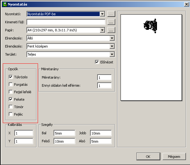

(#) eyess válasza havranarpi hozzászólására (») Márc 20, 2013 /
Nem kell olyan nagy feneket keríteni neki simán a nyomtatásnál is ki lehet választani az adott formátumot , illetve nyomtató típusát, és persze a pirossal be keretezett választhatóságok közül amelyik éppen kell.

(#) pjg válasza eyess hozzászólására (») Márc 21, 2013 /
Ez melyik program nyomtatója?
(#) eyess válasza pjg hozzászólására (») Márc 21, 2013 /
Eagle

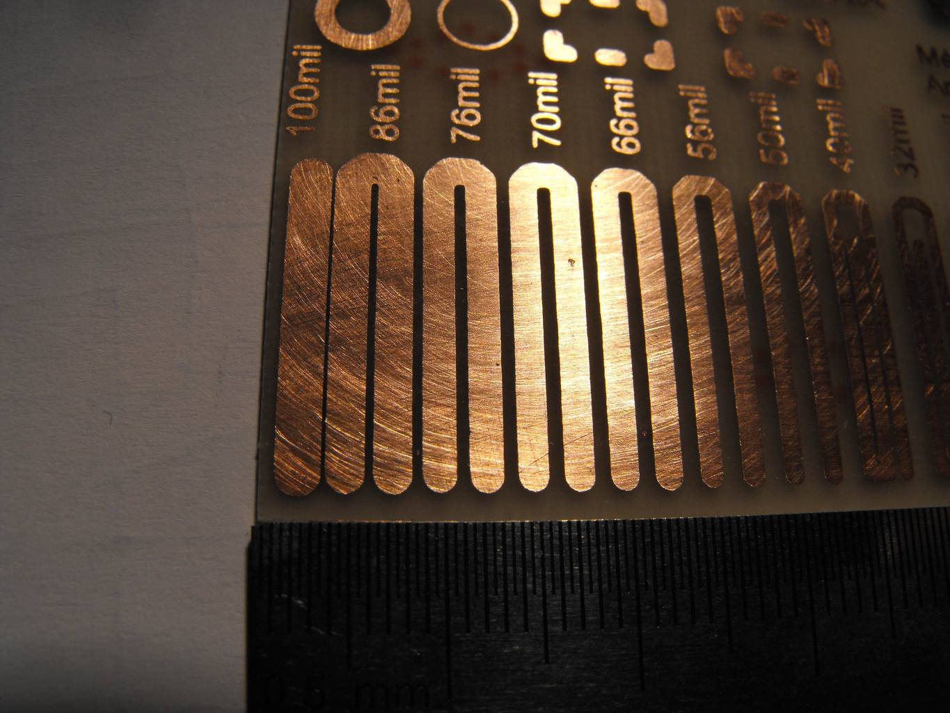

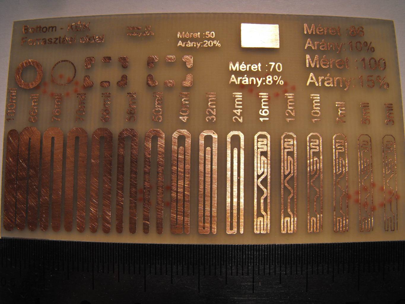

(#) kiborg hozzászólása Márc 23, 2013 /
Elkészült az első laminálásos technikával előkészített és sósav-peroxiddal maratott próbanyákom.
Alant a képek. Véleményeket kérek.
A kis pöttyök abból adódnak, hogy a papír ledörgölése után maradt ott egy vékony papír hártya és ennek a nyoma. Erre majd oda kell figyelnem.Nem mertem erősebben dörgölni,mert féltem, hogy megsértem a rajzolatot. Hogyan lehet szépen és biztonságosan eltávolítani ezt a hártyás réteget?
Rácsméret 2,54mm.Alul egy vonalzó látható a viszonyításhoz.
Mivel lenne érdemes felületkezelni?
Kiborg

(#) kiborg válasza janikukac hozzászólására (») Márc 23, 2013 /
Próbáltam az ujjbegyes dörzsölgetést, de amikor már csak pár tized hézag van a vezetősávok között, akkor nehézkes. Kipróbáltam víz alatt fogkefével, de megsértette a lenyomatot.
Én egy HOLAM-3-as laminálót alakítottam át.Hasonlóan, mint ITT, csak én DC motort raktam bele, így könnyű a meghajtása.(maga a laminálóm ugyanilyen volt).

(#) pjg válasza kiborg hozzászólására (») Márc 23, 2013 /
Áztasd 20%-os ecetbe. Az elmarja a papírt.

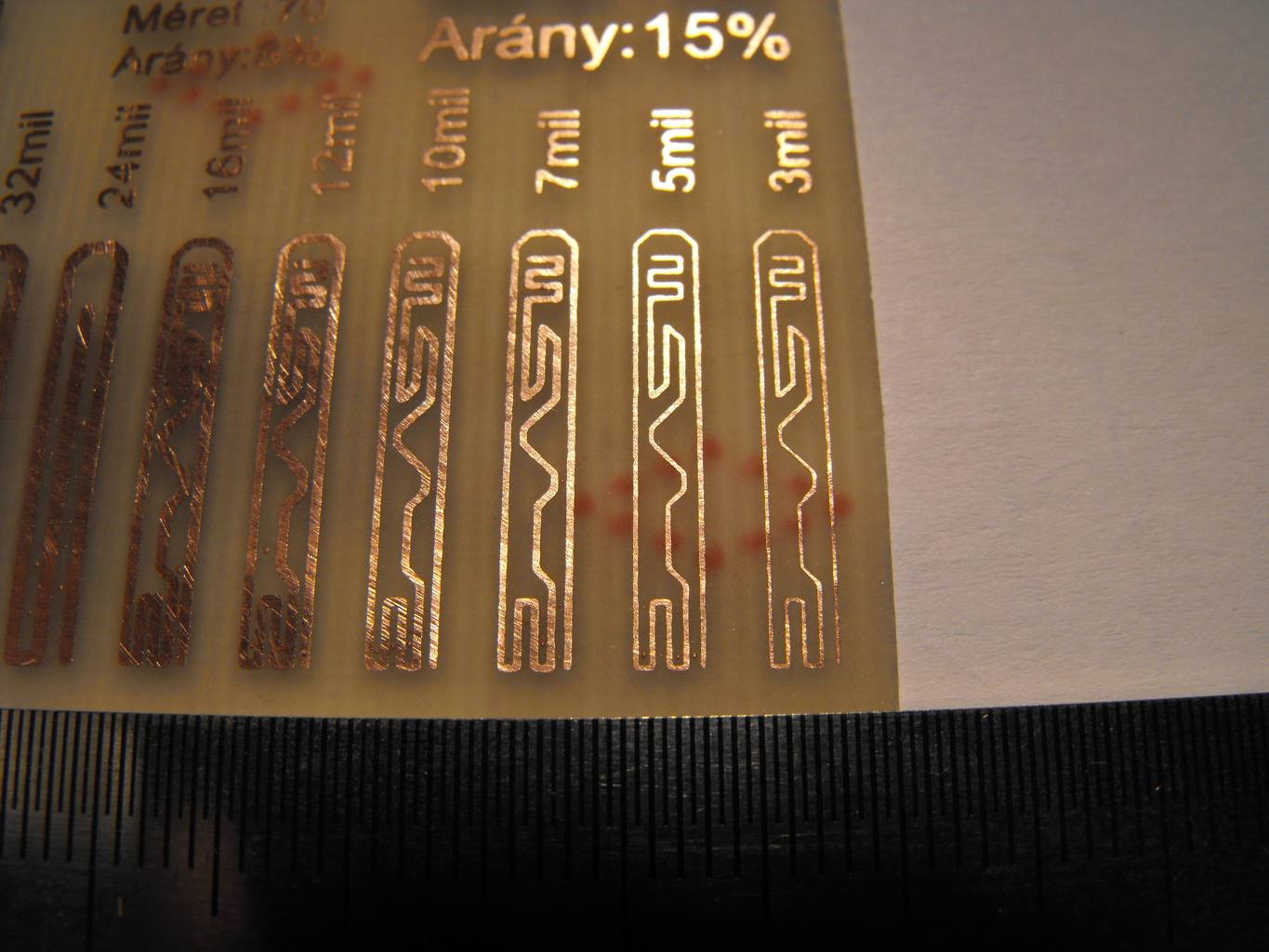

(#) niedziela válasza kiborg hozzászólására (») Márc 23, 2013 / 1
Szia !
A 3mil = 0.076mm ezt el kellene hinnem ?
(#) eyess válasza niedziela hozzászólására (») Márc 23, 2013 3 /
Lehet olyat csinálni ha ügyes az ember

(#) eyess válasza kiborg hozzászólására (») Márc 23, 2013 3 /
Elsőre azt lehet mondani , hogy jó , de egyet kérdeznék miért kellett annyira belecsiszolni a nyák felületébe , hogy a karcok ennyire láthatóak?
Van ahol kicsit megfolyt , van ahol a betű szélek hiányoznak , és van ahol a szélek görbék lettek egy kicsit .Összességében elmondható , hogy jó lett.Majd ha többször fogod csinálni észreveszed , hogy hol kell majd finomítani rajta , akkor még jobb lesz.

(#) emmzolee válasza kiborg hozzászólására (») Márc 23, 2013 /
Nem rossz ez te!
Ha rá mész az esztétikára, akkor csak egy irányból csiszold a nyákot, mert úgy olyan mintha gyári lenne. Én fémgyapotot használok. mutassak képet?
Ezen a képsoron látszik, hogy eléggé retkes volt a kiinduló nyák. (vannak amik ki se jöttek belőle) A végeredmény egész jó lett. Ha összevissza csiszolássza az ember, akkor nem lesz szép.

(#) kiborg válasza niedziela hozzászólására (») Márc 23, 2013 /
Alatta ott a vonalzó viszonyítási alapnak. Valószínűleg azért kicsit szétnyomódott a vezetősáv, de ez csak egy próba, nem fogok annyira lemenni.
@eyess: valószínűleg minél több nyákot csinálok, úgy fog finomodni. A csiszolásról: ez egy sokat látott panel, évekig hevert erre-arra, többször volt laminálva,majd lemosva, utána megint pihent sokat és oxidálódott. Ezért a sok csiszolás. 600-as papírral volt csiszolva, annak a nyomát látod.
@Zoli: megpróbálok finomabb csiszolópapírt keresni és egyirányú csiszolásra beállni.

(#) pici válasza niedziela hozzászólására (») Márc 23, 2013 / 1
Nem, ez nincs 0.076mm.
Sokan nem értik meg, hogy amit kiválasztasz vastagságot, az nem lehet bármennyi.
Kerekít a gép a tervezés során a saját raszterére, majd a nyomtató is kerekit a saját raszterére és végül kinyom valamit. (valahova kerülnek a pöttyök a papíron) A lamináló kilapítja és a maró is alakít rajta + -
A képen a mérő léc alapján látható (kiszámolható) hogy a legvékonyabb vezetés 0,14 -0,19 mm között van. Ez 6-7 mil szélességet jelent végtermékként.
Amúgy ha ezt elsőre csináltad, nagyon jó eredmény.
