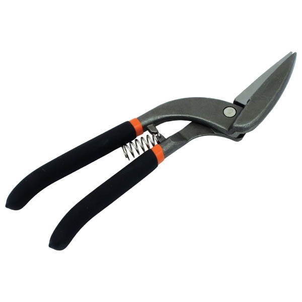

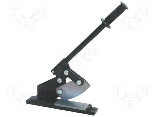

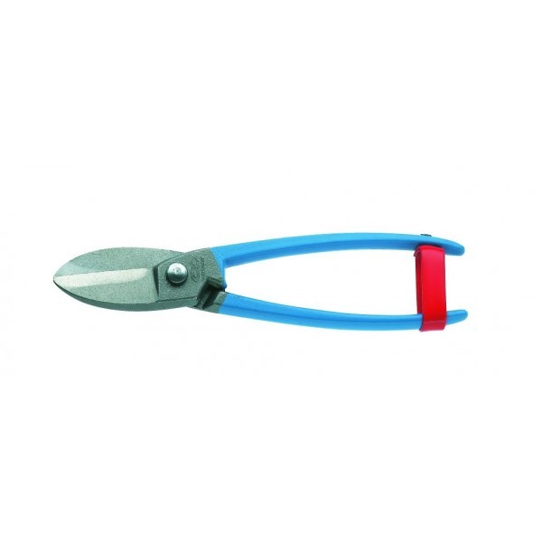

Amit linkeltél, azzal szinte lehetetlen vágni, mert annyira nem fog hajlani a nyáklemez, amennyire az olló vágórész alakja kényszeríti. Vagy már a vágási pont előtt repedni fog. Nagy szögben halad át rajta a két elvágott fél egymáshoz képest, nagyon hajlítja a lemezt. Tehát vágási pont után egyik -elvágott- felét elhajlítja az olló alakja felfelé, másik -elvágott- felét lefelé. A hajlítás mértéke a vágórész alakjától függ. Van olló amelyiknél ez az elhajlítás kismértékű, van amelyiknél nagymértékű. Olyan kell, ahol minél kisebb az elhajlítás, majdnem egymás mellett marad a vágási pont után is a két félrész. Ilyen pld. a "pelikán" olló, csak ez drága. Az alábbi kettő közül lenne jó valamelyik. Legjobb a karos olló lenne, de az nagyon drága.

Nyáklap darabolásra ideális egy ilyen karos olló lenne (barkács-kisszériás sorozatgyártáshoz).
De sosem értettem meg, az új generáció miért van ennyire ellustulva, és fémfűrész lappal miért rest egy nyákot levágni. Az rendben hogy nincs mindenkinek 200-as satuja otthon hogy a befogást megkönnyítse. De akár konyhaasztalhoz is könnyen rögzírhető egy gyorsszorítóval, és máris nem mozdul el, nem kell annyira leszorítani kézzel.
Sőt nemrég itt valaki linkelt egy ötletes asztalra helyezhető ütköztető sablont, ami szintén hasznos ilyen vágásoknál.
Egy fémfűrészlap 200-500 Ft, egy fémfűrész keret 1600, a képen látható karos olló 20000 Ft.
Nem ér meg egy kis mozgást az a "kis" különbség?
Persze nem árt otthon tartani 1-2 laposreszelőt, ha esetleg kicsit igazítani kell a vágott élet.
