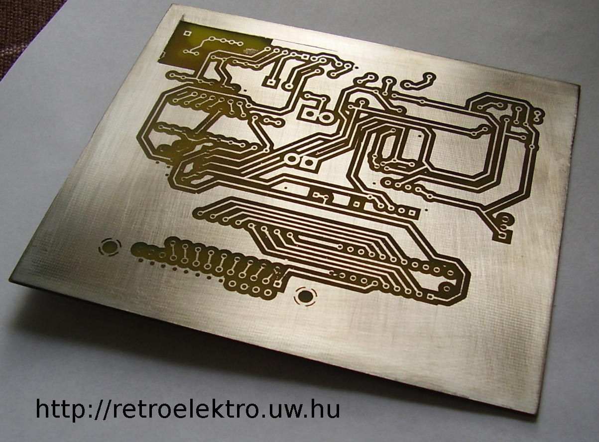

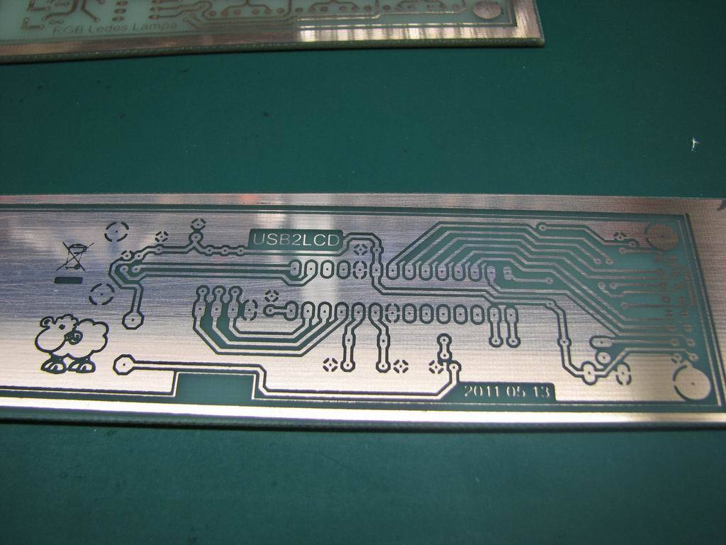

Egy kis segédlet tőlem...NYák fotózás
(#) titilla hozzászólása Jún 13, 2013 / 1
Nyák fotózás
(#) BarnaPili válasza titilla hozzászólására (») Jún 13, 2013 /
Szépen megírt cikk,mehetne a fejlécbe.Köszi!
(#) pjg válasza titilla hozzászólására (») Jún 13, 2013 /
Olyan retro filingje van, de jó. Köszi.
(#) nagym6 válasza titilla hozzászólására (») Jún 13, 2013 /
Ha már ilyen alaposan tájékoztattál ügyes leírásoddal minket, két dolgot hozzáfűznék. A TN150 gyorsmarató sokkal több nyák kimaratására elég, 1 flakon legalább 20-25db. kb. 10x10cm nyákra elég melegítéssel, az utolsóknál kb. 20 perc maratási idővel. Beültetési rajz ráfotózása a nyákra: ha a fotolakkot előhívás után ráégetjük a nyákra, sokkal nehezebben jön le, nem oldja az akrillakk sem, és jobban látható barna színű lesz. Régen szerepelt a P20 leírásában, ott 130C fokot adtak meg. Én úgy csinálom, hogy -kicsi- grillsütőben a fűtőszálak alatt addig van, amíg barnulni nem kezd a fotolakk. Ekkor kiveszem. Egyébként ezt maratáshoz is meg lehet csinálni, előhívás után ráégetni, maratás alatt biztosan nem jön le a lakk.

(#) titilla válasza elektrorudi hozzászólására (») Jún 14, 2013 /
Alapesetben megfelel a HP LJ 1010 gyári Q2612A tonerrel. Ennek azért meg vannak a határai. Vastag vezetősávoknál (1mm felett), vagy kitöltött felületeknél "kiszürkül" a nyomat, ezáltal alámaródás jön létre a maratásnál. Nem vészes mértékben, de nem esztétikus. Általánosan elmondható a nyomtatókról, hogy amit ipari célokra terveztek, annak jó a nyomata. Bármely felsőbb kategóriás nyomtató amit kipróbáltam megfelelt, kivéve a HP Color LaserJet 3800. Jelenleg egy Kyocera FS-C8100DN-t használok, ez szinte tökéletes.

Tn150 témája: Írtad:
„A TN150 gyorsmarató sokkal több nyák kimaratására elég, 1 flakon legalább 20-25db. kb. 10x10cm nyákra elég melegítéssel, az utolsóknál kb. 20 perc maratási idővel.”
Nos ha megnézzük ez a nyák 14x14cm-es és kétoldalas, azaz mindkét oldalánál használod a maratót. tehát a két érték nem áll messze egymástól. (a te esetetben 100cm2 az én esetemben 200cm2-ről beszélünk, ha figyelembe vesszük a 2 oldalt, akkor a te értéked és az én értékem találkoznak :Nálad 100cm2 x 20 alkalom= 2000cm2; Nálam 200cm2*2 oldal *5 alkalom=2000cm2)
