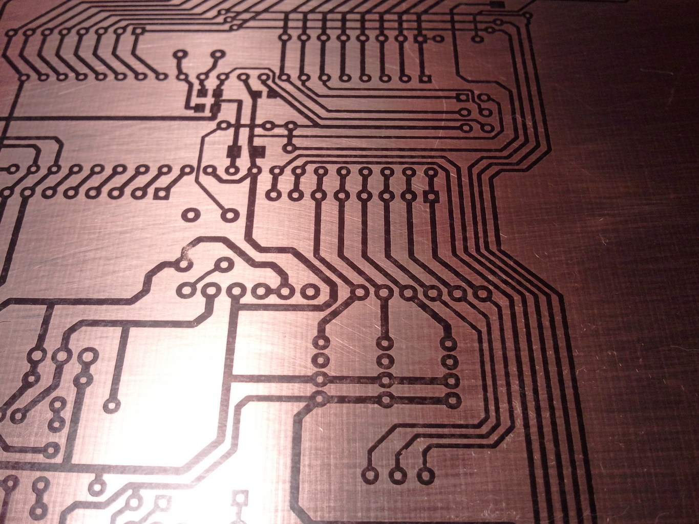

Nézd csak ez egy dry fóliára vasalt teszt volt szerinted ?
És a többi pedig egy A4 es méretű nyák vasalása szóval ne kételkedj bizony meg lehet szépen csinálni .
Jó, jó, de te mindig mindent ki tudsz vasalni, nekem azért nem így megy. Főleg,hogy egy ideje nem gyakoroltam már..
Azért te is mindent ki tudtál vasalni nem ? Vagy még sem ?
Nagyobb darabokkal mindig gondom volt..
Na látod! Erre jó a fotózásos technika. Ebben a melegben még vasalni?? Na ne már...
Először fotóztam, de nem akart előhívódni a rajzolat a gyári lakkos nyákon, ami nem mellesleg 1300,- volt..
Na látod , hogy a vasalás mennyivel kevesebbe kerül .
Apropó a nagyobb méretekkel miért volt gondod ?
