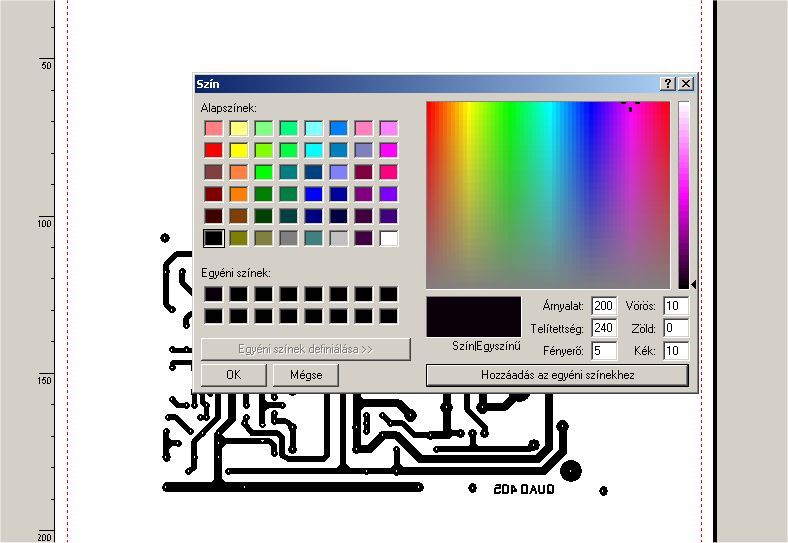

(#) elektros90 hozzászólása Dec 29, 2013 /
A napokban megérkezik az "új" nyomtatóm (tintás) amibe relatívan olcsón tudok majd festékeket venni. Szerintem itt a fórumon olvastam valakitől, hogy úgy ér el jó takarást a fólián, hogy szines rétegeket is nyomtat. Ez működik? A nyomtató rétegekként nyomtat? Tehát ha egy mondjuk piros rétegre kopizom ugyanazt feketében is, akkor nemcsak a legfelsőt fogja nyomtatni?
(#) pjg válasza elektros90 hozzászólására (») Dec 29, 2013 /
Én nyomtatok színes lézerrel úgy, hogy a fekete mellé adok 10% kéket és 10% vöröset.
(#) elektros90 válasza pjg hozzászólására (») Dec 29, 2013 /
Ezt nem teljesen értem. Hogy érted, hogy hozzáadsz? Bocsásd meg értetlenkedésem
A hozzászólás módosítva: Dec 29, 2013
Így:
Aha. Köszi. Ez elvileg tintással is működik és ezzel úgymond rákényszerítem a nyomtatót, hogy szinessel is nyomtasson. Ezzel jobb takarást kellene elérnem.
Nekem fotózáshoz jobb nyomatot produkál pauszra. Ha csak feketével nyomtatom, szürke áttetsző a nyomat.
