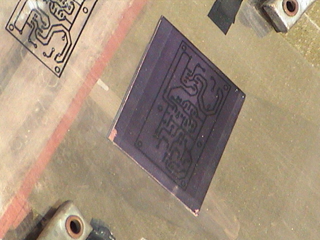

na sikerült befejeznem, egyenlőre a szabályzó az én voltam 50-60 fok között tartottam a benti levegőt (ahol a nyák van ott mértem, MAxwell MX-25 304 típusú műszerrel), 30 vagy 40 percig szárítottam(már nem emlékszem ) , de mikor kiszedtem a fotólakkos nyákot már nem ragadt. mint láccik a képken a szálló porral meg faforgáccsal még gondok vannak, de ezt is kompenzáljuk egy lakkréteggel , meg olajjal az aljába. nem tom szerintetek kevés lakkot fujtam rá? (spróroltam mer drága )
ne kíméljetek a válaszokkal , és előre is köszi őket
levilágítani holnap próbálkozok mer ma már ne mfog sütni a nap plexiközé fogom fogni, aztán kiederül mi sül ki belőle.
ui a fotolakkot lehet fogdosni míg folyékon vagy/és miután megszáradt?

Sok a lakk és egyenetlenül fújtad! Fentebb már irtam-pormentesen érdemes dolgozni. Nem biztos hogy napfénnyel sikerül levilágitani,próbáld meg inkább izzólámpával 100w-20 perc minimum.

ilyenre sikerült, ahol vastag volt a lakk ott jó lett (aránylag, a porszemek amik beleragadtak azok elrontották) még talán megpróbálkozok, de kezd elborulni és nem fog sütni a nap :S
nekem nem változott meg a megégett lakk szine (német lakk legalaábbis a hq-ba azt mondták, lila a cimke) ezáltal lehet sokáig is világítottotam olyan 30-35 percig, de lehet több volt

Ezek az életlen vonalakk a folia hibájából adódnak!
Amikor a foliát nyomtatod akkor állísd be az "egy fekete nyomtatópatron" funkciót és kapcsold ki a "szürke árnyalatos" nyomtatást.
De természetesen állisd minnél jobb minőségűre a nyomtatás minőségét.
Nekem régebben egy gagyi (10 ezer forintos) Hp nyomtatóm volt. Alig volt beállítási lehetősége, de azzal is szépen tudtam nyomtatni foliákat.
Most egy sokkal jobb Hp nyomtatóm van és azzal egy darabig szivtam mire rájőttem, hogy neki a fekete vonal nem teljesen fekete és ezt a majdnem fekete szint keveri => Nem fed tökéletesen a széleken. Ezért javaslom a fenti beállításokat.
De első próbálkozásnak egész jó.
Ami a lakkban maradt az nem porszem hanem a tisztító szer maradványa. (remélem a nyákot mosás után nem törölgetted meg valamivel!)
A lakk száradási ideje álatlában 15 perc egy hasonló nyák szárítóban.
Ha szárítodd a nyákot akkor lehetőleg ne vizszintesen hanem fejjel lefeleé lógva vagy valamelyik irányba döntve => víz az egyikk oldalán összegyülik és csak ott hagy foltokat.

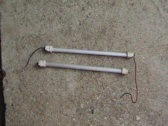

Infra lámpával (égővel) nem próbálkozott senki sem szárítani?
Olyan 200-300W.ra gondoltam, és a fénye közel sem tartalmaz UV fényt.
