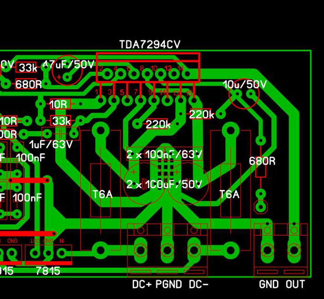

(#) Helios hozzászólása Máj 5, 2015 /
Egy reloop által kidolgozott tervet óllóztam össze egy subwoofer szűrő áramkörrel. Átnézné valaki hogy jó lett-e?
Segítség képpen: reloop E2 és subwoofer szűrő
Előre is köszönöm!
TDA+TL.lay

(#) kokozo válasza Helios hozzászólására (») Máj 13, 2015 /
A tda ic 10-es lába nincs sehová kötve a 12-est meg nem kell sehová kötni arra kötöttél alkatrészt így első ránézésre, aztán lehet hogy kötekedésnek veszed de én a hűtőborda felől tettem volna a 2 stab ic-t is. Az r6 ha jó helyre lenne kötve a mute vezeték akkor is hibásan van tervezve ugyanis rossz csomópontba megy. Az 1µF/63V os kondi biztos ekkora? A C2 lehet hogy túl közel lesz a hűtőbordához erre is figyelj mert nem szeretik a meleget. Az egymás alól kibújó átkötések pl R1 (33k) alól se szerencsés sőt én még a biztosítók alatt se vinnék átkötést, főleg akkor ha mind a 2-t simán meg lehet oldani nyákfóliával.
Egyenlőre ennyi az erősítő részről, ha ezeket kijavítod újra átnézzük
(#) Helios válasza kokozo hozzászólására (») Máj 13, 2015 /
Rendben van, javítom. De egyébként nekem a mute funkció nem is kell... A két stabkocka direkt került oda, mert nem melegszik annyira hogy hűtést igényeljen, ha meg kellene neki, akkor kapna egy kis bordát. 1 átkötést meg tudok szüntetni, de a többi az marad.
Értem. akkor ne javítsd a mute funkciót és majd csodálkozz hogy miért szaggat a zene ugyanis ha lebegve hagyod a kimenet mellett, akkor a nyákon keresztül átszivárog annyi fesz hogy billegteti a lábat és elég zavaró hatása lehet.
A mute és stndby funkció nem szükséges, mert sub erősítőként használnám, ami annyit tesz hogy ha kell akkor bekapcsolom, ha nem akkor ki. Mit tegyek azokkal a lábakkal amik nem szükségesek?
a Standby lábat elég a 220k-s ellenállással + tápra kötni ugyanis 5 V alatt aktiválódik a készenlét, a mutét meg érdemes egy kondival testre kötni és úgy felhúzni tápra egy ellenállással, mert így a bekapcsoláskori áramlökéseket még nem viszi át a hangszóróra, tehát ez egy koppanásgátló szerepet is ellátna.
Ha jól csináltam akkor javítva. De ha van jobb elrendezésre tipped szívesen tanulmányozom.
TDA+TL.lay
Kicsit módosítottam hogy gondolnám.. Azért kép mert neked 5-ös verziód van nekem meg 6-os és nem tudnád megnézni.
Na én így nem látom át ahogy Te. A többi részre van javaslatod? Vagy az jó úgy ahogy van?
A hozzászólás módosítva: Máj 13, 2015
Az a lényeg, hogy a Te verziódban a test is elég vékony volt de ha így csinálod sokkal vastagabb lehet a testszál az ic-hez
Azt tervezem, hogy csinálok egy kompakt sub erősítőt, ami tartalmaz minden szükséges áramkört (automata ki-be kapcsolót, koppanásgátlót, szűrőáramkört) csak ez a tervezgetés nem megy nekem.
