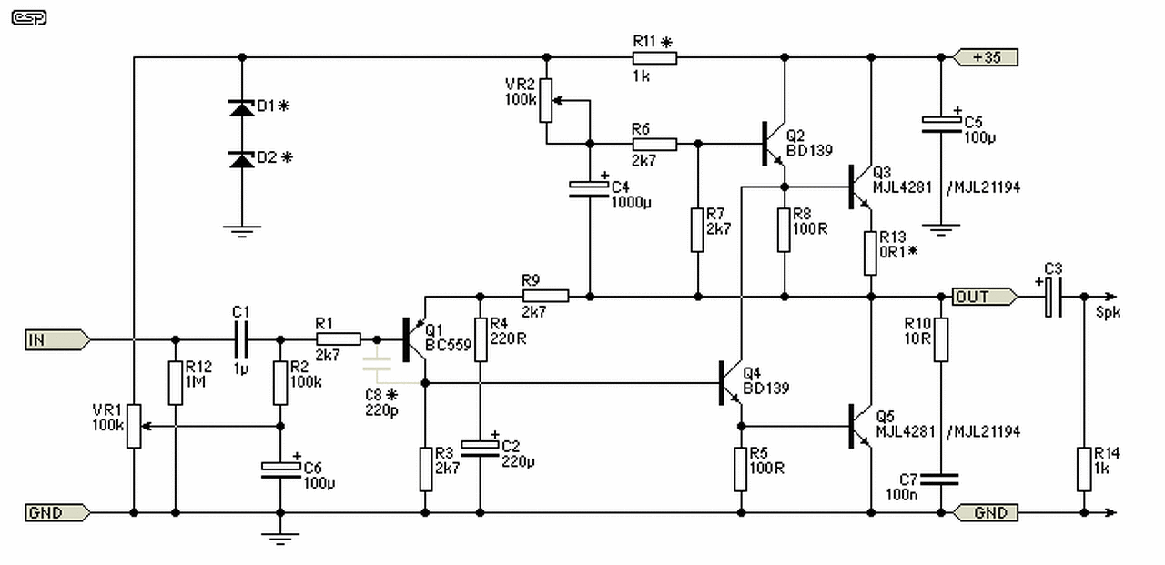

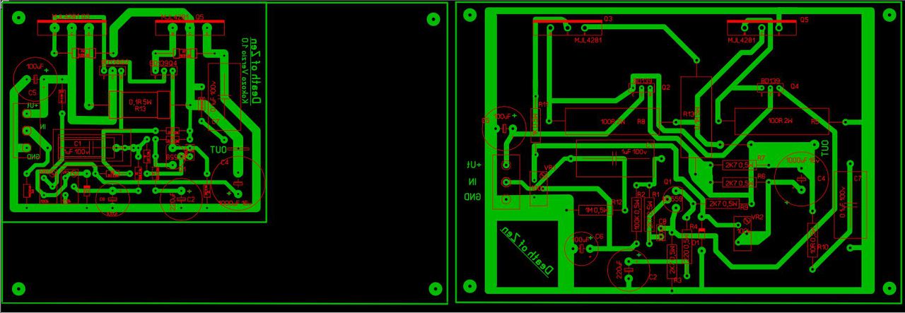

Sziasztok! Átnéznétek nekem, hogy jó-e? Előre is köszönöm!
(#) kokozo válasza gothic20 hozzászólására (») Máj 18, 2015 /
C3 r14 merre van?
Q4 bázisa se jó helyre megy.
(#) gothic20 válasza kokozo hozzászólására (») Máj 19, 2015 /
C3 és R14 külön panelon kap hejet. A Q4- nél átnézem. Köszi.
(#) kokozo válasza gothic20 hozzászólására (») Máj 19, 2015 /
Miért nem teszed fel a 4 tranyót 1 hűtőbordára?
Az MJL-ek elégé melegedni fognak és sajnos nemelég "combos" a hűtőbordám, kb 50-60 fokra fog így is felhevülni. Nem akartam a db139-eket is rárakni, inkább kapnak külön egy kis bordát.
Átnéztem azt hiszem kijavítottam a hibát, benéztem a db139-ek lábkiosztását
Akkor mondom a következő hibát q6 (ami amúgy a q5) miért kapja meg a tápot is és a gnd-t is?
És az r13 miért nem köti össze a 2 végtranyó kollektor és emitter lábát? Q1 Q4 bázis összekötő szálat nem lett volna jobb elvinni a VR2 alatt?
A hozzászólás módosítva: Máj 19, 2015
Q6 ) nem tudom hogy írtam be Q4 bázis össze kötése VR2 alatt megy. A többit megnézem.
Köszi a segítséget.
Én nem a lábai között gondoltam..

(#) gothic20 válasza kokozo hozzászólására (») Máj 21, 2015 /
Nekifutottam még egyszer, remélem már jó lesz
(#) kokozo válasza gothic20 hozzászólására (») Máj 21, 2015 /
Nem akarlak elkeseríteni de nézd meg az R7-et.. a 2 lába ugyanoda megy És így az R6 se jó, de sejtem mit szerettél volna csak nem úgy sikerült. Az R13 alatti nagy "telinyák" résszel van a gond.
Azért mert látom mennyire lelkes vagy adok pár támpontot.
1. Az ellenállásaid méretei kb 2-5X akkorák mint amekkorákat manapság lehet kapni ugyanekkora teljesítménnyel. Tehát először megvenném az alkatrészeket lemérném és utána kezdeném a nyákrajzolást, vagy ha tudod hol akarod megvenni az alkatrészeket és ha rendelkezésre állnak az alkatrészek méretei (PL Ret-nél minden alkatrész műszaki rajzzal együtt fent van a webshopban) az alapján kezdeném csak el.
2. A fő áramvonalakat pl táp vagy kimenet nem árt ha vastagabbra veszed, mert ott nagy áramok folyhatnak...
3. minél nagyobbra tervezel egy áramkört annál drágább és zajosabb lesz a hosszú vezetékek miatt.
Végül mutatok egy példát, hogy én hogy csinálnám vs a tiéd. ( Az enyém sincs még teljesen optimalizálva de így is jelentős különbségek vannak.
Köszi tanácsokat. Nem szoktam nagyon nyákot tervezgetni, most ismerkedek a programmal is.
Az alkatrészeket megvettem, ezek a méreteik, nem mai darabok szerintem megvannak vagy 30-40 évesek (legalább is a cirill betűkből gondolom ami némelyiken van ). A kondik azok nekem voltak itthon de azok se mai darabok.
A tanácsaid alapján megpróbálom átdolgozni a nyákot kisebbre és vastagabb vezető szálakkal.
Egyébként vétettem a kapcsolásban más hibát is vagy csak az R6-R7-nél van hiba?
Köszönöm még egyszer a segítséget.
Mást nem találtam. Az ilyen régi kondikkal meg vigyázz mert a legtöbb hiba miattuk van és ez az erősítő nem kerülne amúgy se sokba, az összes ellenállás kb 200ft a kondik se drágábbak 20-30 ft-nál és azok újak
Értem. Akkor veszek újakat és nekiesek még egyszer. Köszi a segítséget.
