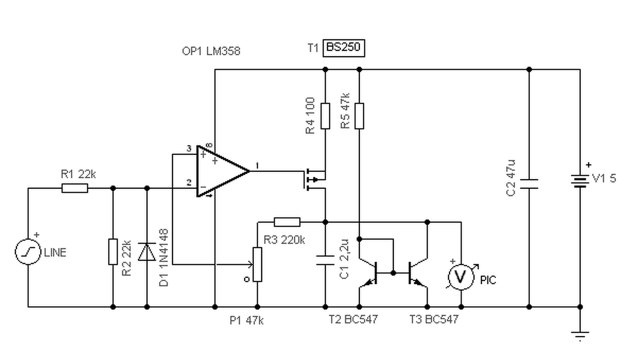

(#) Pali79 hozzászólása Szept 20, 2015 /
Sziasztok! Mellékelt kapcsirajzon látható kapcsolást szerettem volna sztereóban. Valaki átnézné nekem?
(#) proli007 válasza Pali79 hozzászólására (») Szept 20, 2015 /
Hello! A vezetősávok igen vékonyak, legalább is a GND és 5V vezetékei. A tápfeszültségről pedig lemaradt a pufferkondi..
(#) Pali79 válasza proli007 hozzászólására (») Szept 20, 2015 /
Milyen vastagnak kéne lennie a vezetősávoknak?
Célszerűen amilyen vastagot csak megenged, ott ahol átvezeted. (És minél rövidebb, kerülőutak nélkül.) Annál könnyebb legyártani. De tápoknál pld. 1,2mm szélességű..
Hűha! Az jó vastag! Azt néztem 0,8mm-re fel tudok menni szinte mindenhol, az 1,2 már necces.
(#) Alkotó válasza Pali79 hozzászólására (») Szept 20, 2015 / 1
[off]Az SL-ben, a tulajdonságok fülön látod a terhelhetőséget, ha egy vezető szakaszt választasz ki. Ennek számolási kritériumait be lehet állítani, nevezetesen a rézréteg vastagságát (alapesetben 35 um), és azt a hőmérsékletet, amivel nagyobb lehet a vezetősáv hőfoka a környezetétől (alapesetben 20 °C). Ettől kisebb érték engedhető meg, ha nem külső, hanem belső rétegen van a vezetősáv (azt nem tudom ezt figyeli-e a program, de azt gondolom nem). Vedd észre, hogy ez a terhelhetőség kizárólag a melegedés alapján számítódik. Sok esetben azonban, kimondottan nem mindegy hogy mekkora feszültség esik egy adott vezetőszakaszon. Szélesebb vezetőn kisebb a feszültségesés.
Nem tudom milyen panelgyártást tervezel, de a forrszemek riasztóan kicsik helyenként. Ezt részben nehéz lesz jól kifúrni, és az alkatrész mechanikai tartása is minimális lesz. Ezek a picike forrszemek, a furatgalvánhoz vannak kitalálva, tehát egyoldalas panelnél durván nem jók.
[/off]
(#) Pali79 válasza Alkotó hozzászólására (») Szept 20, 2015 /
Köszi a felvilágosítást. A forrszemek méretét én nem változtattam. Olyanok amiket a program adott.
(#) kokozo válasza Pali79 hozzászólására (») Szept 21, 2015 /
Én még tennék elé egy log-ampot is ha picre kell
(#) Pali79 válasza kokozo hozzászólására (») Szept 21, 2015 /
Wow. Na innen látszik mennyit számít a gyakorlat.
Mi a szösz az a log-amp?
LM3916 vs LM3915 youtubon keress rá és meglátod a különbséget.
de a logamp elvileg az alacsonyabb jelszintet nagyobb mértékben erősíti mint a magasabb jelszintet, így a halkabb zenénél is mérhetőbb kimeneti jelet kapsz.
Értem már! Van esetleg javaslatod a konkrét megvalósításra?
Az nem megoldás Szerinted, ha az Lm358 köré tenném azokat az alkatrészeket amik kellenek ehhez?
