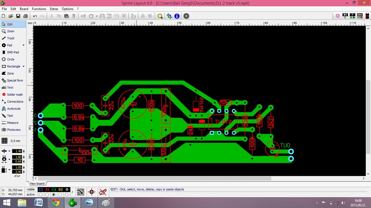

Sziasztok! Sokadik próbálkozásomra végül ez lett a D.I Box nyáktervem. Illetve még nem végleges mivel ha van benne hiba, ami nem kizárt akkor azt javítanám.. Szerintetek min kéne még csiszolni? Az előző terveket visszanézve azért remélem valamit javult a projekt..
Bal alsó sarokban van 100n és 10R, amik rövidre vannak zárva. Így nincs értelmük.
Furán néznek ki ezek a szigetek.
Igazad van , elnéztem! Van egy másik elrendezésem esetleg ez jobb lehet.
Hogyan lesz a tápfeszültség hozzávezetés megoldva?
A tápfeszt (48V) keverőből kapja a 2es 3as ponton keresztül, de lehet félreértettem a kérdésed és én néztem el valamit.
Mi azt szeretnénk tudni, hogy az ic 4-es lábánál hol láttál 100k-s ellenállást.
A kondikról a féltápnak, nem 6-os, hanem az 5-ös lábra kellene menni. (Már nem tudom hol az elvi rajz, de így nem jó, az tuti.)
