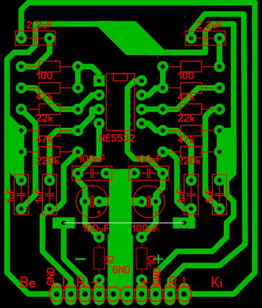

Sziasztok elkezdtem megtervezni a relés ,osztós bemenetválasztómat.Szeretnék minél többet vezetékelés nélkül megoldani amennyire lehet.Eddig itt tartok.Remélem jó még csak az erősítők és a táp van meg.Ha valaki hibát lát kérem szóljon.KÖSZI!

(#) kokozo válasza nandika76 hozzászólására (») Ápr 14, 2016 /
Ha minden ic-t elforgatnál 90 fokkal akkor az összes táp mehetne az ic alatt és akkor nem kellene egy vezeték se.

(#) reloop válasza nandika76 hozzászólására (») Ápr 14, 2016 /
Szia! Minden műveleti erősítőhöz külön ágon kell vinned a testet, a tápnál jelölt GND ponttól! Az erősítő egységek ± tápcsatlakozási pontjait 10ohm-on keresztül kösd a stabilizátorra, hogy a kölcsönhatásuk ne okozzon gerjedést.
Ha már biztosítékot használsz, tedd az egyenirányító elé, hagy védje a trafót egy esetleges diódazárlattól is.
(#) nandika76 válasza reloop hozzászólására (») Ápr 14, 2016 /
A földet így gondolod?
(#) nandika76 válasza nandika76 hozzászólására (») Ápr 14, 2016 /
A biztosíték világos ,a 10ohmos ellenállásokat sorba kell az ágakba rakni,tehát átfolyik rajta az egész áram ugye?Akkor kell egy 5wattos kb?
Már úgy értve, hogy ez a helytelen megoldás amit berajzoltál. A GND jelű ponttól öt, illetve majd tíz vezetősáv kell induljon.
ÚÚÚÚÚ igaz csillagpont!!!!!!
Ahány IC, annyiszor 2db 10ohm-os ellenállás. Mindössze 10mA a várható terhelésük.
Akkor az osztók elé a tápágba.
Köszi már világos.

(#) niedziela válasza nandika76 hozzászólására (») Ápr 16, 2016 /
Második képen jobbra lent azt a GND-t meg kellene szüntetni, az R-t egyel jobbra vinni és a kondiról lehozni az R mellé a GND-t.
Annak a dupla szarvú GND-nek nem sok értelme jelenleg
(#) nandika76 válasza niedziela hozzászólására (») Ápr 16, 2016 /
Így gondolod?
Igen.

(#) reloop válasza nandika76 hozzászólására (») Ápr 16, 2016 /
Szia! A jel-GND nagyon jó ötlet, de az öcsipanelen ne kösd össze a táp-GND-vel. A szimmetrikus táp test csillagpontból vigyél testet a bementi csatlakozókhoz és onnan hozd vissza a jel-GND-t. Így a jel és a jel-GND ugyan azt azt esetleges zavart szedi össze és kioltódik a műveleti erősítőn. Nagyon kiszajú panelt tudsz ezáltal létrehozni.

(#) nandika76 válasza reloop hozzászólására (») Ápr 17, 2016 /
Szia ilyesmire gondolsz?

(#) reloop válasza nandika76 hozzászólására (») Ápr 17, 2016 /
A BE és +táp melletti GND-közül csak az egyiket kösd majd be!
A kimenetekhez 100Ω-os ellenállást javaslok.
A kimenetekhez feltétlen a táp csillagponttól vigyél külön ágon testet!
Tudom nem könnyű a csillagpontos kialakításra ráhangolódni
Szia akkor a BE oldalon nem kell a GND-t bekötni elég a KI ágon lévő,(az öcsin úgyis kőrbe megy,)és a KI Gndjét meg a táp közepére viszem?A kimenetek ellenállásai meg 100 ohmosak legyenek.
Pontos

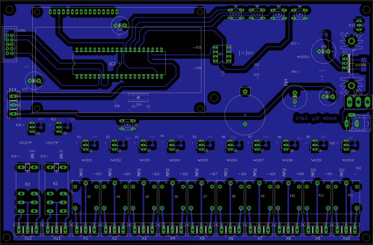

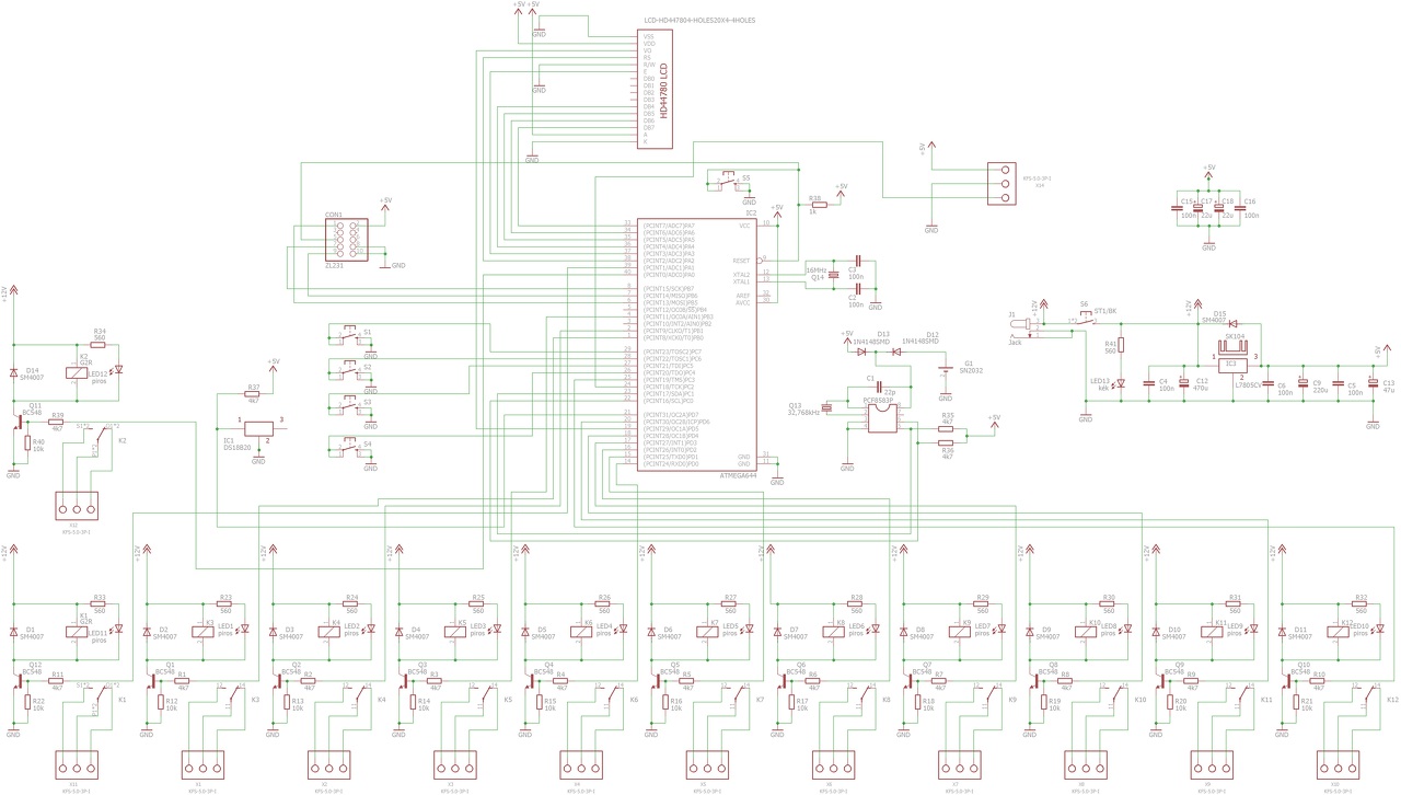

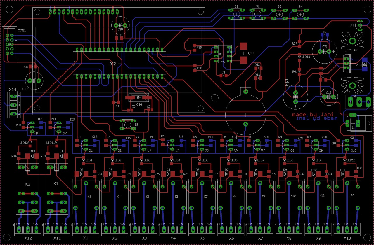

(#) Jhanee hozzászólása Ápr 19, 2016 /
Valaki át tudná nézni a tervemet, hogy megfelelő-e?
Azt nagyon megköszönném..
Jani
(#) kokozo válasza Jhanee hozzászólására (») Ápr 19, 2016 /
Mit szeretnél vezérelni ezzel az áramkörrel?
Mert szerintem az összes táp vezeték nagyon vékony, ha 230-at akarsz kapcsolni vele akkor meg egyenesen életveszélyes .
