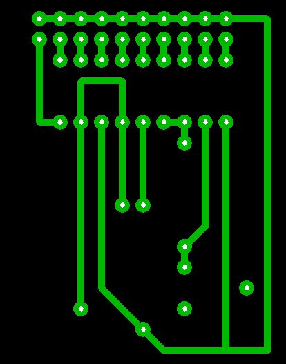

Hello mindenkinek
Bocs hogy ez miatt uj témát nyitok de nem találtam sehol sem nyákrajzot egy wu meterhez ezért nekiálltam megtervezni és kellene egy kis segítség,hogy jó e a rajz és ha nem jó akor hol a hiba (valószínűleg van vmi hiba mert megépítettem az áramkört és nem működik) nagyon kezdő vagyok ezért ne nézzetek hülyének amiért egy ijen egyszerű nyákrajzot nem tok elkészíteni de ez az első
A segítséget előre is köszi.

(#) tbence3 válasza borvendeg hozzászólására (») Dec 25, 2006 / 4
Helló!
Nah akkor mondom. Ha nyákot csinálsz akkor azt ne forpontokból hanem alkatrészekből rakd össze azért van a progiba az alkatrész lista. Ezért most így kapásból nem tudnám megmondani neked, hogy melyik forpont mit takar. pl. hovakerül ellenállás, stb. Mellékelek egy új nyákot amit most dobtam össze. De nézd át lehet, hogy találsz hibát mert siettem és hát ember vagyok... Tápfeszültség jó? Jól raktad be az ic-t?

(#) huhuu válasza borvendeg hozzászólására (») Dec 25, 2006 /
a potinál nem látom, hogy le lenne kötve a negatívra, azt nézd meg, vagy egy kis vezetékkel kösd össze a poti megfelelő lábát a negatívval. Minimum 12 voltról hajsd meg, én már jártam úgy, hogy csak 9-ről akartam, hogy menjen, de valahogy nem ment....
és nézd meg a ledeket, hogy helyesen kötötted e be őket....
ellenőrizd le azt is, hogy az ic megfelelő lábaira megy e minden(nem e tükérképét csináltad meg a panelnek....)
nézd sorba, hogy ic 1-es láb(kis pontal jelölik, amikor az írást olvasod rajta és nincs fejjel lefele akkor azt hiszem a bal alsó láb) mimegy a rajzon oda és neked a panelon mi megy oda...ilyesmik....

(#) borvendeg hozzászólása Dec 25, 2006 /
Ezer köszönet mindenkinek
Hálám örökké üldözni fog titeket (tudjátok csak utol ne érjen)mégegyszer kösz
Remélem tudtunk segíteni!
Bocsi d emég lenne egy kérdésem azt honnan tudtátok hogy a trimmerpoti 3.lábát hova kell kötni?
Mellékelek egy kis saját rajzot! Remélem érthető.
(#) borvendeg hozzászólása Dec 26, 2006 /
köszi tökéletesen érthető

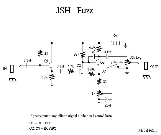

(#) maTaKee hozzászólása Márc 1, 2007 /
bocs h ide írok de nem akarok új témát nyitni csak ezért a kérdésemért!
Na szóval, van egy torzító amit megépítettem, csakhogy a 3. tranzisztornál nagyon lecsökken a jel! Megnéztem oszcilloszkóppal és a kimeneten rettentően kicsi a jel, a T1 T2 még van de a T2nél is már kicsi de még "látható". nem tudom h mi a baj vele! megnéztem és mindent úgy csináltam ahogy a kapcs.rajban van!
valaki segítsen!
(#) pbalazs válasza maTaKee hozzászólására (») Márc 1, 2007 /
Szerintem a 150K-t csökkentsd le drasztikusan, pl. 10K-ra. Így a Q3 jobban lezár, amikor a Q2 nyit, tehát a Q3 kollektorán a fesz. nagyobb lesz, mert kisebb áram folyik rajta.
(#) maTaKee válasza pbalazs hozzászólására (») Márc 1, 2007 /
kicseréltem! új méréseket végeztem és ezek jöttek ki a tranzisztorok emitterjén: Q1=7,3V Q2=1,9V (!!) Q3=1,55V
nem értem!!!
HELP!! :help:
(#) pbalazs válasza maTaKee hozzászólására (») Márc 2, 2007 /
Na, akkor elölről.
1. a Q1 egy sima emitterkövető, nem erősít, csak impedancia illesztőnek van ott. Én úgy állítanám be a munkapontot az 1M ellenállással, hogy az emitterén a tápfesz fele legyen.
2. a Q2 szerintem csak kapcsoló, és a Q3-at zárja le, amikor elég nagy a bemenő impulzus
3. Q3 alapállapotban (nincs bemenő jel, Q2 zárva) nyitva van a 33K miatt. Én itt is féltápfeszt állítanék be a kollektoron a 33K-val.
4. állítsd be ezeket úgy, hogy a bemenetet földeled, azután próbáld újra.
A Q3 emitterén lesz valamekkora munkaponti fesz (kb. 0.7V körül), és ennél kb. 1.2V-tal nagyobb bemenő fesz esetén nyit ki a Q2, ami lezárja a Q3-at. Ekkor a kollektor fesz megemelkedik és kész. Ha a bemenő fesz lecsökken, akkor fordítva.
Lehet, hogy a 150K helyett rövidzár is lehet. Így biztosan lezár a Q3, nem csak kevésbé lesz nyitva.
Egyébként a kimeneti jeled soha sem lesz 0.6V -nál nagyobb a kimeneten lévő diódák miatt.

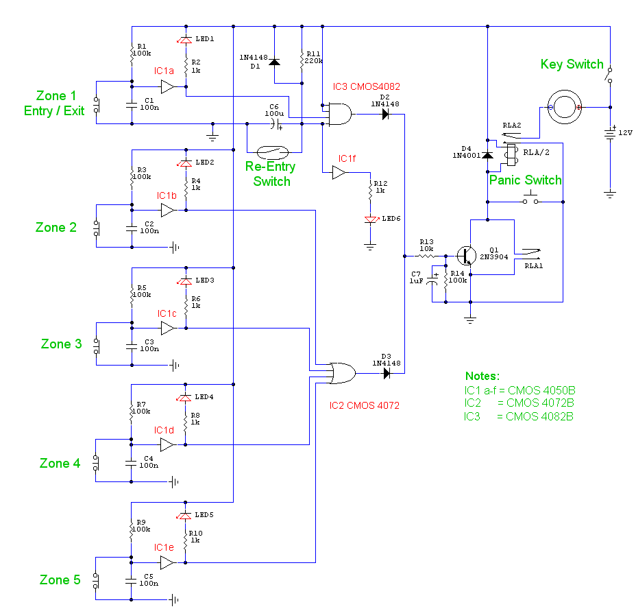

(#) csikosgabi hozzászólása Jún 4, 2007 /
Sziasztok.Ehhez a rajzhoz kellene nekem egy Nyákterv.Az eredeti az felülszerelt és nekem az túl zsúfolt meg minden...szóval tükrözöttet akarok...
köszi előre is

(#) PCB válasza csikosgabi hozzászólására (») Jún 4, 2007 /
Szia !
„Az eredeti az felülszerelt és nekem az túl zsúfolt”
Mit szeretnél pontosan ?
