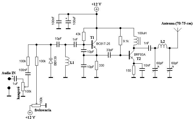

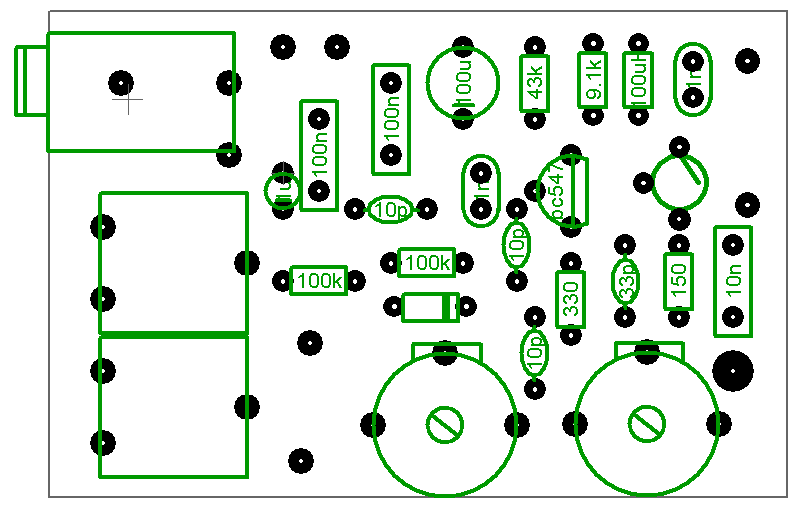

(#) davidka hozzászólása Ápr 23, 2006 /
Még kezdő vagyok és segítségre lenne szükségem egy nyákterv elkészítésében! Segítsetek légyszives, hogy mivel és hogyan a legkönnyebb ezt a kapcsolási rajzot nyákba ültetni!
(#) Blint válasza davidka hozzászólására (») Ápr 23, 2006 /
Hali
Ha tényleg kezdő vagy, akkor sztem vegyél egy közönséges kockás lapot, és arra rajzold fel 1:1-ben.
ahogy néztem a rajzot a föld mindenhol közel van egymáshoz. mivel nincs benne átkötés szinte uígy fog a rajzod kinézni, csak kisebb lesz!!!

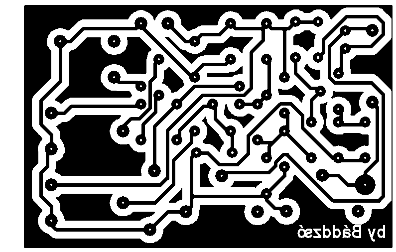

(#) Báddzsó válasza davidka hozzászólására (») Ápr 23, 2006 /
Nemrég én is megépítettem ezt, jó kis adó, 9V-ról is elég jól megy. Itt a nyákja.
(#) gtk válasza Báddzsó hozzászólására (») Okt 15, 2006 /
Szerintetek ezt meglehet egyoldalas nyakra tervezni/epiteni?
--LINK--
(#) Marco_HUN válasza gtk hozzászólására (») Okt 15, 2006 /
megtervezni meglehet bár szintem biztosl esz benen átkötés
(#) gtk válasza Marco_HUN hozzászólására (») Okt 15, 2006 /
En dipTrace-ben megcsinaltam majdnem egeszen az elvi rajzot,aztan valtottam 'board' nezetre ,es alkatresz elrendezes utan probalgattam autorouterrel,de egyoladalasra ..khm..1000000 atkotessel....csunya nagyon..Ketoldalast meg nem akarok...
Kezzel is probaltam routelni,de nem nagyon megy..
Probapanel -es szalagkabelnel kell maradjak?

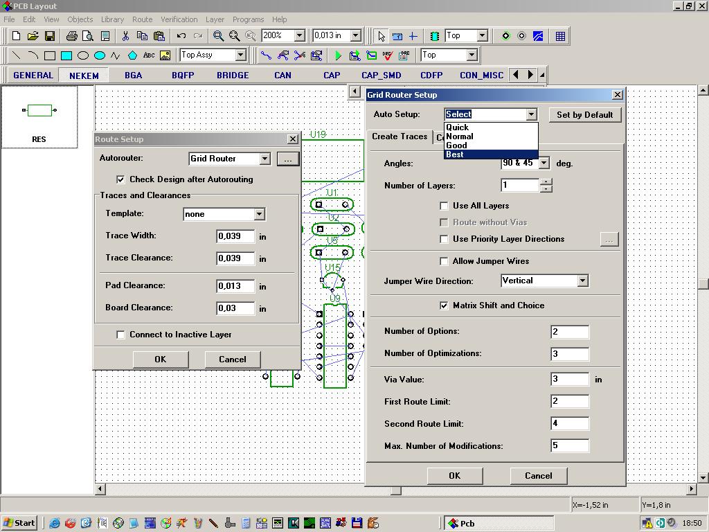

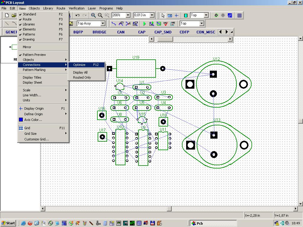

(#) orizon válasza gtk hozzászólására (») Okt 15, 2006 /
Mikor összehuzalozod (gumikötés) az alkatrészeket,akkor a -view menüpontban válaszd a- connection- majd az -optimize opciót. Ez egy kicsit rendbe rakja a kesze-kusza huzalozást. Majd a -route menü- itt kiválasztod hogy hámy rétegű és milyen minőségű huzalozást szeretnél. A leg jobb huzalozás minőséget a"best opció kiválasztásával éred el). Megadod a huzal vastagságot- itt ha nem akarsz sok átkötést, akkor vékony huzalvastagságot állítsál be. Utána már tudsz variálni manuálisan is. Átlátható lesz a nyákterv, beletudsz javítani, alkatrészeket tudod mozgatni, huzalt tudod mozgatni,méretét változtatni stb,stb.

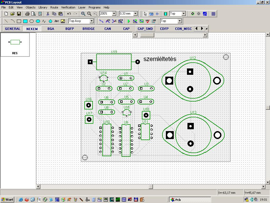

(#) orizon válasza orizon hozzászólására (») Okt 15, 2006 /
A nyák meg ez lenne, de ez csak szemléltetés..

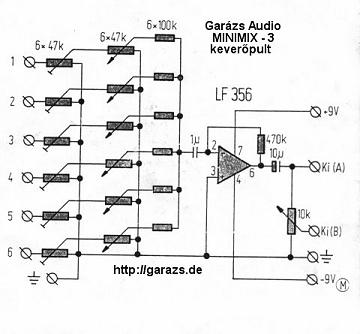

(#) csikosgabi hozzászólása Dec 4, 2006 /
sziasztok.Nincs valakinek ehhez (lent)egy nyákterve??????
kösszi előre is
gabi
(#) szabi83 válasza csikosgabi hozzászólására (») Dec 4, 2006 /
használd a sprint layout-ot..
üdv
(#) Georgee válasza szabi83 hozzászólására (») Dec 5, 2006 /
Én is ezt akartam mondani... Egyszerű neki ülsz egy óra alatt megvan a terv kinyomtatod fóliára levilágítod...stb stb stb

(#) csikosgabi válasza csikosgabi hozzászólására (») Dec 16, 2006 /
sziasztok.Megcsináltam a nyáktervet layout tal és nem engedi se menteni se nyomtatni mit tegyek
(#) szabi83 válasza csikosgabi hozzászólására (») Dec 16, 2006 /
használj, nem demo prgit
(#) csikosgabi válasza szabi83 hozzászólására (») Dec 16, 2006 /
mindent ki próbáltam és nem jött össze na mind 1 esetleg nem tudná valaki helyettem megcsinálni nagyon megköszönném
mivel nem tudjuk, h miről van szó nem tudunk segíteni
üdv
(#) isamisa válasza szabi83 hozzászólására (») Dec 17, 2006 /
csikosgabi a keverőre gondolt
(#) szabi83 válasza isamisa hozzászólására (») Dec 17, 2006 /
jah azt hittem újjabb cucchoz..
