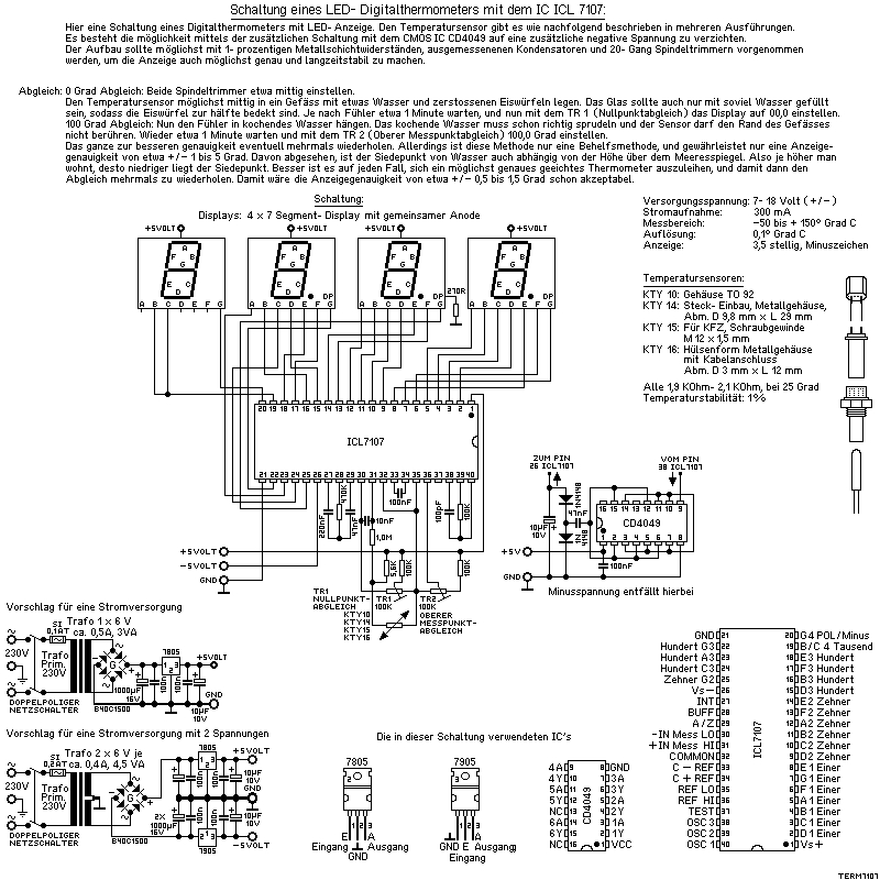

(#) Sheffield hozzászólása Jún 9, 2007 /
Valaki meg tudná nekem tervezni a nyákot az alábbi hőmérőhöz? Ha lehet akkor eagle formátumban. (De más is jöhet)
Előre is köszönöm!
Valamint egy kérdés.
A szenzort kicserélhetem ezek bármelyikére?
KTY11-7
KTY81-120/B
KTY81-220
KTY83-110
KTY84-130
(#) Sebi válasza Sheffield hozzászólására (») Jún 9, 2007 /
A rajzon szereplő KT100 2kohm körüli, tehát módosítás nélkül a KTY11-7 passzol.
Kis átalakítással mindegyik jó lehet, a többi 1k-s.

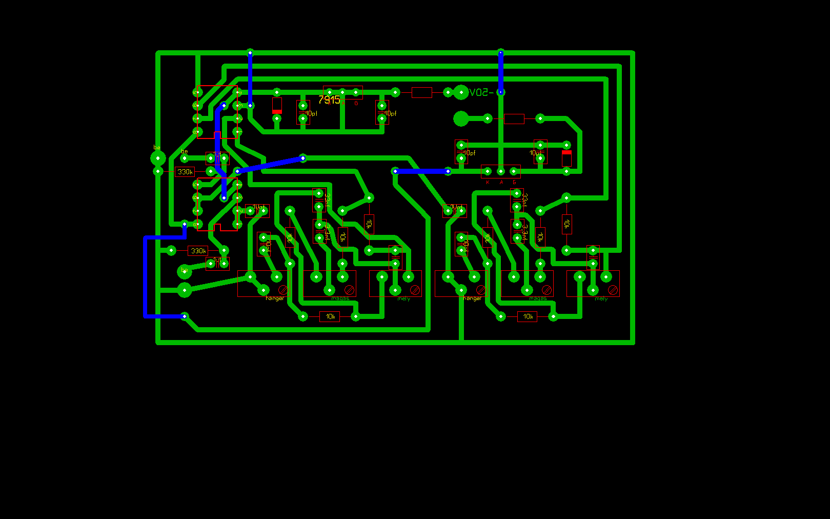

(#) borvendeg hozzászólása Jún 24, 2007 /
Hello az a problémámhogy a Skory oldalán található QUAD405-höz tervezett hangszínszabályzó áramkör nyákrajzát elkészítettem a segítségeteket abban kérném,hogy nézze át valaki hogy jó e a rajz illetve a C3 és C5 alkatrészek értékét szeretném tudni(ezt csak sjtem h 10pf illetve10pf tantál)
(#) Dzsoni hozzászólása Jún 24, 2007 /
C3 és C5 10µF-os kondik.
A C5 tantál legyen (vagy sima elkó áthidalva 10nF-os kerámiakondival), C3 az lehet sima elkó vagy tantál, a lényeg hogy a "+" kivezetés a "10uF" felirat felé legyen.
A nyákot meg ne várd el hogy átnézzem nincs ilyenre időm és energiám... Nem szeretnék nyersen fogalmazni, de ne haragudj te tervezted nézd át te, csak nem várod el hogy valaki nulláról visszafejtse a nyákrajzodat és összehasonlítsa a kapcsolási rajzzal.
Az egyébként ránézésre látszik hogy sok benne a hosszú vezetősáv és van benne hurok, ezek előfoknál nem előnyösek!
ok köszi asegítséget szóval ha ez nem a legjobb terv akor nincs vkinek egy jobbterve ehhez a kapcsihoz???
(#) PCB válasza borvendeg hozzászólására (») Jún 24, 2007 /
Szia !
Rajzold meg újra, próbáld egyszerűsíteni...stb
akkor lesz az igazi, és főleg gyakorlat teszi a mestert.
Ha megvan, én szívesen átnézem, ha a schematikus rajzot is elküldöd, nem tart semeddig ellenőrizni.
Talán még ötleteket és több segítséget is tudok a rajzhoz adni.

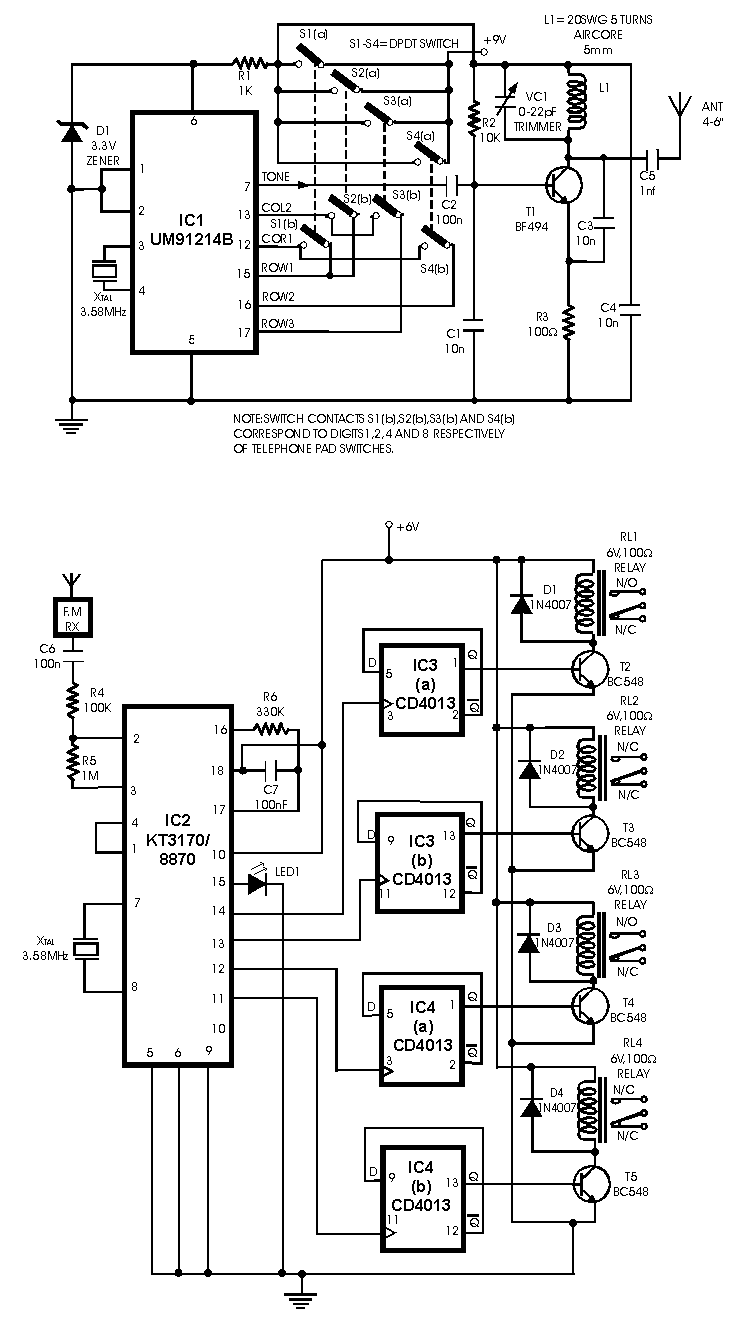

(#) a1356 hozzászólása Júl 20, 2007 /
Hello mindenkinek!
Segítséget szeretnék kérni egy négysávos távírányító ADÓJÁNAK a nyák tervezésében! Igazából ha tanácsot adtok azt is elfogadom, igazából csak az nem világos h a kapcsolóknál mi az a szagatott vonal v. mit is akar jelenteni? És lenne még egy kérdésem: haén mondjuk több csatornát szeretnék üzemeltetni akkor az jó megoldás-e ha CSAK a kristály típúsát megváltoztatom-e?
a1356
