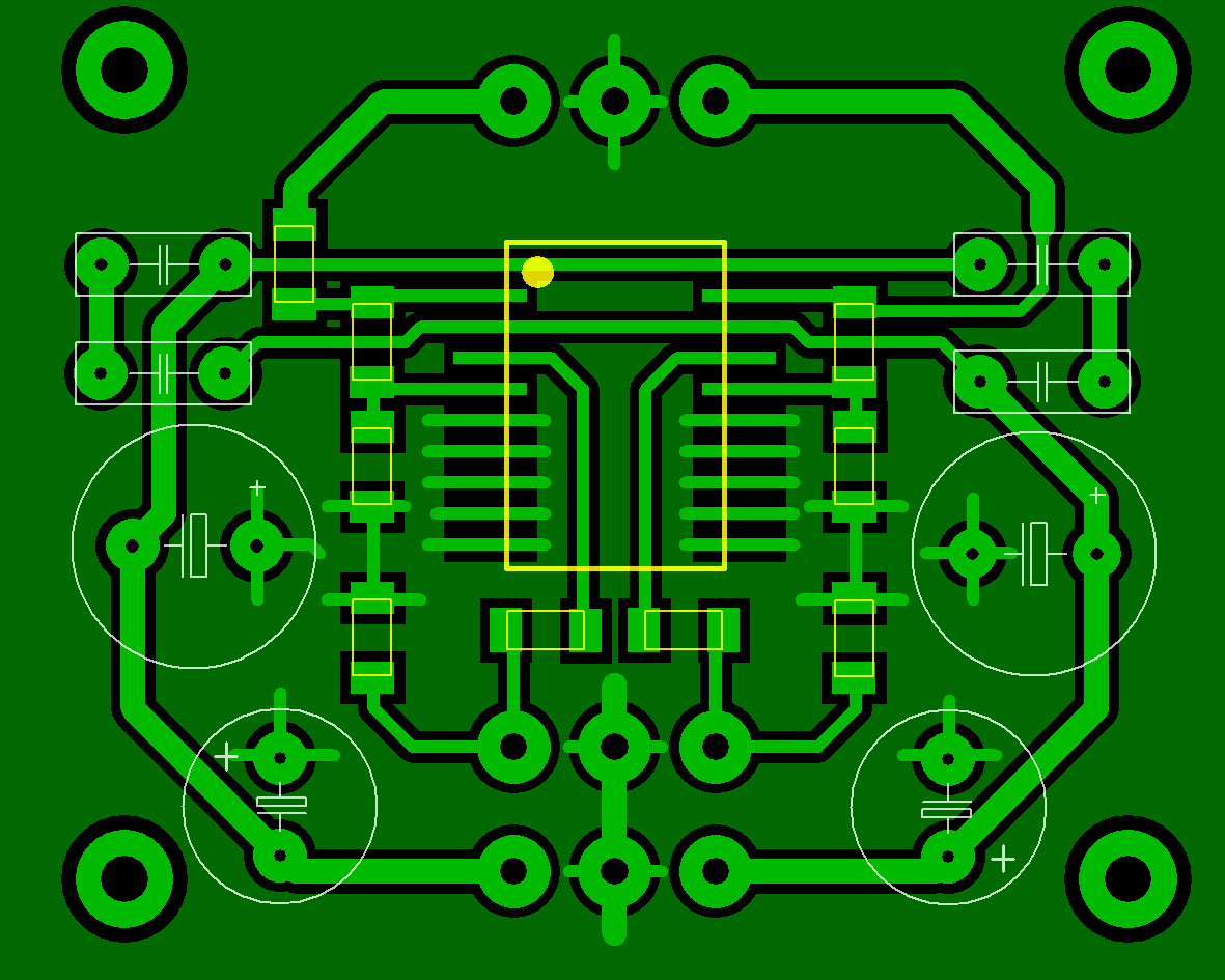

(#) (Felhasználó 51715) hozzászólása Márc 13, 2011 /
Az alábbi áramkör nyáktervében jól kötöttem be a potmétereket?
Előre is köszi.

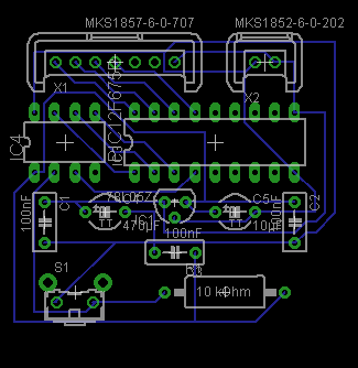

(#) SzT3 hozzászólása Márc 19, 2011 /
Megszületett a végleges felállás
Ezt a kettőt kéne ellenőrizni A kisebbik picnél gombhoz jó az a 470 kOhmos ellenállás? elvileg ez az oldal alapján tettem oda.

(#) SzT3 válasza proli007 hozzászólására (») Márc 22, 2011 /
Esetleg egy pillantást valaki?
Valóban 470 kOhmos ellenállás kell úgy a gombhoz ahogy tettem? nem szeretném kinyírni egyik picet se ha nem muszáj
(#) proli007 válasza SzT3 hozzászólására (») Márc 22, 2011 /
- 470kohm az PIC-nél nem ellenállás. De Te azt a tápra tetted, aminek aztán végképen nincs értelme.
- Egy 470ohm-os ellenállás, a nyomógomb és a PIC bemeneti lába között, már értelmes dolog. Oka pedig, hogy ha ne adj ég nem bemenetnek, hanem kimenetnek programozod a lábat, a kimeneten magas szint van és közben megnyomod a gombot, akkor zárlat van. Ha ott az ellenállás, akkor az korlátozza ekkor az áramot, nem megy tönkre a PIC portja.
- De a nyomógombot egy felhúzó ellenállás nélkül csak akkor használhatod, ha a porta belső felhúzó áramgenerátorai programból bekapcsolt állapotban vannak. (A soros 470 ohm mind két esetben ésszerű választás.)
- Az ULN csatlakozójára miért nem vezetted ki a 12V-ot? A terhelés a +12V ás az ULN kimenete között lesz. Ha nincs kivezetve, akkor máshonnan kell odacitálni..
üdv! proli007
Szia. Köszönöm a választ futtatom a fejembe.
ez a cikk alapján tettem a pic bemenet és a Vcc közé a 470 KOhm os ellenállást a gombhoz, de akkor ezek szerint nemjól?!?!
Akkor nem ezt nevezzük felhuzó ellenállásnak ezek szerint. Ez az álltalad említett -"soros 470 Ω"- még nem teljesen értem de probálok utánna olvasni. . .

(#) Blint válasza SzT3 hozzászólására (») Márc 23, 2011 /
Ha a 470ohmos ellenállást átteszed a gomb '2'es kivezetésére akkor már jó lesz. Viszont ez egy nagyon erős felhúzó ellenállás. (Nem tud akármekkora áramot elnyelni egy-egy láb, a datasheet egyértelműen leírja a "maximum ratings"-ben. )
Érdemes megfontolni, hogy ezt az ellenállást kicseréld 1..10kohmra.
(#) SzT3 válasza Blint hozzászólására (») Márc 23, 2011 /
Én nagyon szivesen megfontolom mert ehez a részéhez nem értek! De akkor már azt is tudom hogy az adattábla melyik részén keressem a bemenő áram erősségét, abból már akkor ki fogom tudni kalkulálni hogy mekkora ellenállás kell! olvasom és illesztem az általam jonak gondoltat rövidesen!
Tehát akkor a gomb és a pic közé tegyem az ellenállást? de akkor viszont a gomb csak a gnd-re legyen rákötve ugye? Tehát a Vcc-ről vegyem le! hisz különben szabadon lenne összekötve a +5V a gnd-vel
Igen, a gomb "bal" fele legyen a földön, a jobb fele pedig a picre rákötve, és erre a vonalra az ellenállás, aminek a felső fele pedig tápfeszültségen van
Azt hiszem kezdem megérteni ennek is a lényegét.
Ott csesztem el hogy én a gomb után kötttem a tápfeszre nem pedig a gomb és a pic között.
Viszont nekem még mindíg lenne egy gondom, Igy ha a nyomógombot lenyomom akkor a tápfesz és a gnd között rövidre zár. A karikával jelzett helyre nem kellene beraknom egy szintén 10 Kohm környéki ellenállást?

(#) Blint válasza SzT3 hozzászólására (») Márc 24, 2011 /
Így lesz jó a megoldás!

(#) SzT3 válasza Blint hozzászólására (») Ápr 1, 2011 /
Volt szabad 10 percem, úgy hogy elvileg elkészült a nyák rajz.
Mindenkinek nagyon szépen köszönöm a segítséget itt is és privátba is. Nagyon sok mindent megértettem amiről eddig fogalmam se volt.
csatoltam hogy hogy is néz ki illetve egy olyat is amiről levettem az alkatrészeket, elvileg akkor azt kinyomtatom (méretarányba nyomtata az eagel?) utánna fénymásolás műnyomora, utánna vasalás és maratás vaskloriddal?
