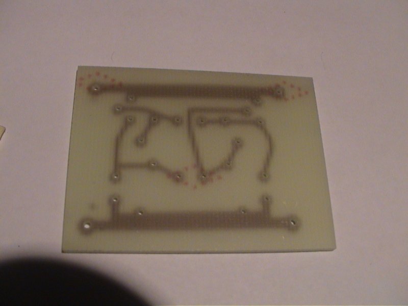

(#) kistotti01 hozzászólása Máj 18, 2011 /
Elkészültem a leendő kivezérlésmérőm nyáktervével. Esetleg, akinek van szabad 5 perce vessen rá egy pillantást, hogy minden rendben van -e. Én átnéztem párszor, de több szem többet lát.
(#) proli007 válasza kistotti01 hozzászólására (») Máj 22, 2011 / 1
Jó ez, csak az a sárga áthidalás (vagy mi) rövidre zárná a jobb oldali bemenetet..
üdv! proli007
(#) kistotti01 válasza proli007 hozzászólására (») Máj 23, 2011 /
Azt az átkötést a nyákcsokiban kiviteleztem patkó lakban. Közben már el is készült az áramkör és tökéletessen müködik. Köszönöm, hogy megnézted.
