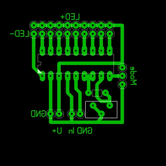

(#) Bigpeterson hozzászólása Okt 19, 2011 /
Leellenőrizné valaki, hogy jól terveztem-e meg a nyákot? Én nem találtam hibát, de az ördög sose alszik
Illetve valakinek van-e véleménye a kapcsolásról? Előre is köszönöm!
(#) Bigpeterson válasza Bigpeterson hozzászólására (») Okt 19, 2011 /
rossz képet tettem fel, mindjárt csatolom a szerintem jót
(#) janikukac válasza Bigpeterson hozzászólására (») Okt 19, 2011 /
Hát, ha a ledek úgy elférnek, akkor azok igen kicsik lehetnek...
(#) Bigpeterson válasza janikukac hozzászólására (») Okt 19, 2011 /
Azok nem a ledek, 2x10-es tüskesor. Csatlakozóval vezetékelem őket az előlapra, a könnyebb szerelhetőség miatt.
Akkor oké.
Akkor ha lesz időm meg is csinálom. Köszi a segítséget
