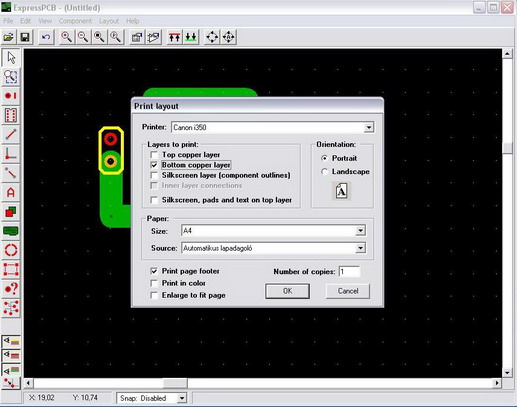

ExpressPCB-t használok nyomtatott áramköri panelek tervezéséhez, de sajnos nem tudom, hogy lehetne méretarányosan kimenteni, úgy hogy nyomtathassam. Az opciók amiket találtam, mindig csak az alkatrészoldalt menti ki. Kérem valaki segítsen!
(#) orizon válasza Márk hozzászólására (») Ápr 13, 2007 /
Nem tudod kinyomtatni?
(#) Márk válasza orizon hozzászólására (») Ápr 13, 2007 /
Direkt megnéztem sima papírral, de a közepére nyomtatja, én pedig spórolni szeretnék a pausszal. Mostmár sikerült kimenteni a programmal magával, de így se tűnik méretarányosnak.
(#) Frankye válasza Márk hozzászólására (») Ápr 14, 2007 /
Használd a PDFCreator nevű progit! Ez letölthető freeware változatban, magyarul beszélően innen. Szerintem nagyon jó progi, ha ezzel létrehozol a gépen egy virtuális nyomtatót, és abba nyomtatod ki pdf formában, akkor abszolút mérethelyes marad a rajz. Ezt a pdf-et pedig már tudod nyomtatni a rendes nyomtatóddal.

(#) Márk válasza Frankye hozzászólására (») Ápr 15, 2007 /
Köszi, ez segített valamennyit, hát még ha találtam is volna ingyenes pdf szerkesztőt, akkor még a lap tetejére is felraktam volna a tervezetet.
