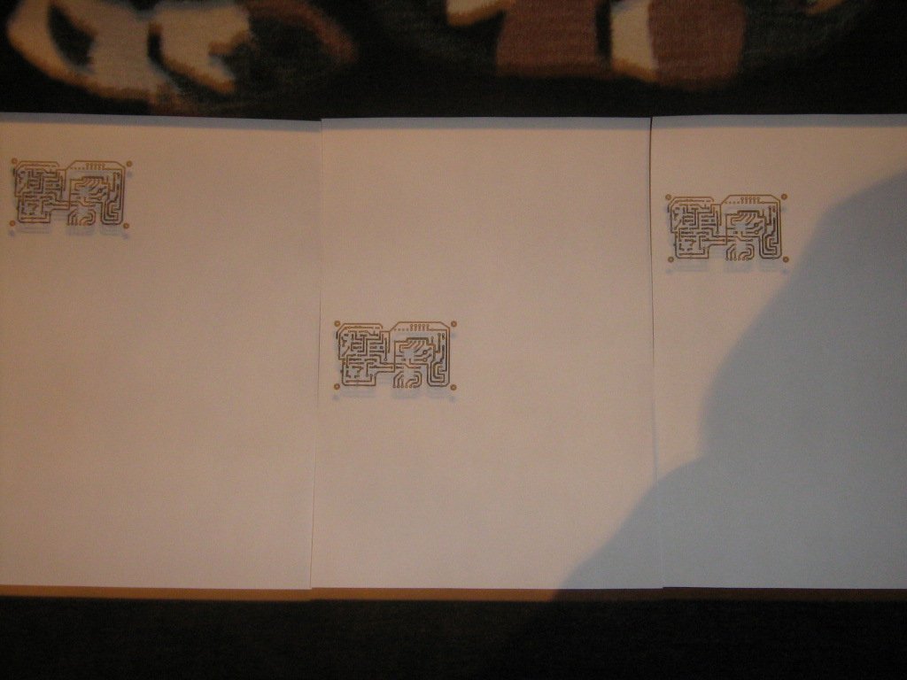

(#) bakaruha válasza tranzisztor hozzászólására (») Feb 8, 2012 /
Heló sajnos semmi javulás a kábelt kicseréltem a gépet ujrahúztam de ugyanúgy nyomtat van amikor rendben van amikor ösze-vissza
(#) tranzisztor válasza bakaruha hozzászólására (») Feb 8, 2012 /
Azért jó lenne ha feltennél egy pár képet a hibás nyomtatással ! A papírérzékelő ki volt-e takaritva?
(#) bakaruha válasza tranzisztor hozzászólására (») Feb 10, 2012 /
Szia nem a legjobb kép csak telefonos de a lényeg látszik sorba 3 lap így nyomtat tehát össze vissza
(#) tranzisztor válasza bakaruha hozzászólására (») Feb 10, 2012 /
Hát az az igazság , hogy ha ennyire nagyok az eltolódások akkor a nyomtató már le kellene álljon és papírbecsipődést kellene jeleznie. Nem hinném ,hogy a samsungnál ekkora csúszás megengedhető lenne! Meg kell nézzem ,hogy a szervízkönyv idődiagramokat közöl-e.Papírérzékelő tisztitás megtörtént-e?
Amit tudtam mindent megtisztítottam . A papírérzékelő hol található?
(#) b-max válasza bakaruha hozzászólására (») Feb 11, 2012 /
Ha simán valami szöveget nyomtatsz, akkor is van elcsúszás ? A leirtak alapján, itt inkább a PC-nél van hiba, mint a nyomtatónál.
(#) tranzisztor válasza bakaruha hozzászólására (») Feb 11, 2012 /
Az alaplapon, a nyomtató hátsó részén!
(#) bakaruha válasza b-max hozzászólására (») Feb 11, 2012 /
Szia mindegy mit nyomtatok a szöveges dokumentum is elcsúszkál sajnos

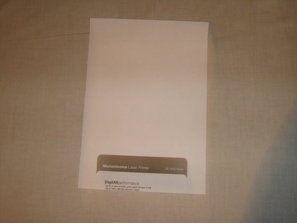

Egy igen kényelmetlen problémám akadt, mert időre megy a dolog. Nyákot szerettem volna gyártani vasalásos technológiával. Ez 2-3 hónapja remekül működött is, most viszont a műnyomóra nem jó a nyomtatás. Fényképek:
http://i56.photobucket.com/albums/g199/albinolynx/IMG_2725.jpg - http://i56.photobucket.com/albums/g199/albinolynx/IMG_2726.jpg
Mindegy, hogy a lap mely részére nyomtatok, a szélein is rossz. Ugyanez, minden beállítás marad, sima papírra tökéletes.
A nyomtató egy samsung ML1660, csak gyári tonerekkel használtam. Próbáltam bontatlan tonert is, azzal sem jó. Amit tudtam megtisztítottam, zsírtalanítottam. A nyomtatási beállítások variálásával sem változik a helyzet.
Igazából nem reagál semmire, csak ha műnyomó helyett hagyományos papírt rakok be. Próbáltam több helyről származó műnyomót is, mindegyiknél hibás.
Hirtelen ötlettől vezérelve még kipróbáltam magazin papírra is, arra tökéletes minden beállítással.
Mi lehet a probléma?
Egyszerűen vastag a műnyomó és a lap visszaforgatásnál lepereg a lenyomat? De akkor mitől szőrösödik úgy ki?

(#) zsoltee0001 válasza albinolynx hozzászólására (») Feb 15, 2012 /
Az a vonalzó a papíron van? Ne zavarj össze minket vele
Amúgy nem gyanús, hogy ismétlődik a kép, ergo nem tudja fixálni?
Nézd meg, hogy lehet-e állítani vastag papírra (egyes nyomtatók ilyenkor lassabban nyomtatnak, több idő marad a fixálásra)
Ha ez sem jön be, tedd a nyomtatót jó meleg helyiségbe, hátha csak az a pár fok hiányzik.
(#) b-max válasza albinolynx hozzászólására (») Feb 15, 2012 /
esetelg melegitsd elő a műnyomót. nem ismerem milyen anyag, de még akár tele is szívhatja magát párával.
(#) bakaruha válasza b-max hozzászólására (») Feb 15, 2012 /
Szia nem jó az sem sajnos
(#) albinolynx hozzászólása Feb 15, 2012 /
22C fok van ahol a nyomtató dolgozik. Azt írtam, hogy minden beállítást próbáltam - a papírvastagságot is átállítottam. Nem hozott eredményt. Azt is látom, hogy ismétlődés a szellemkép.
Ezért kérdeztelek titeket, hogy mi lehet a probléma.
A műnyomó száraz (simítózáras tasakban szoktam tárolni) és a nyomtató mellett van.
A "vonalzó" nyomat, nem kell vele foglalkozni.
