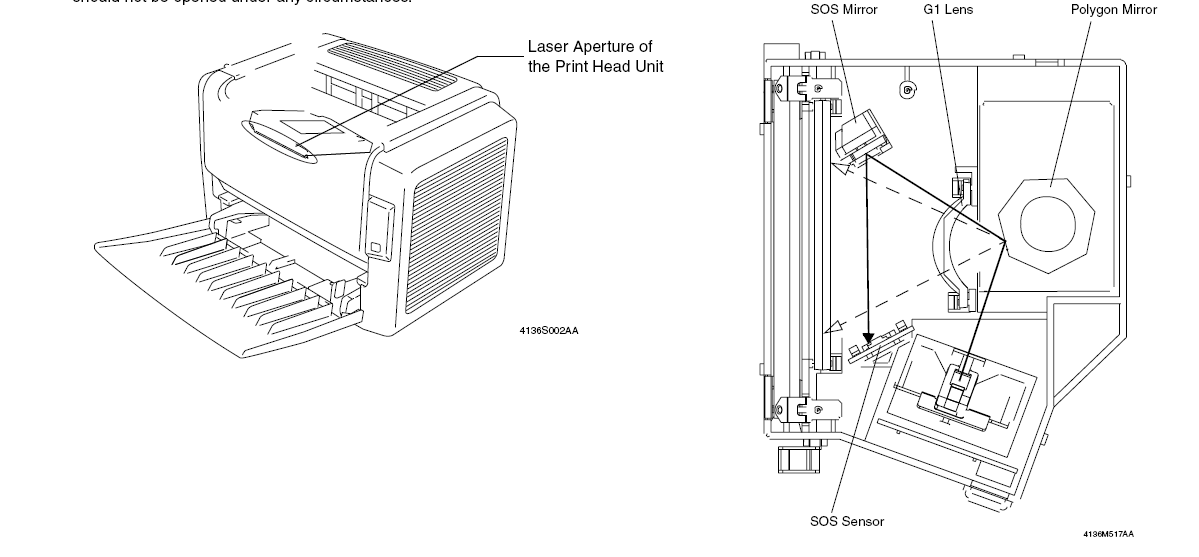

(#) eyess válasza adapter hozzászólására (») Okt 9, 2013 /
Van ebből több fajta 1100 , 12xx , 4100, 9100 .Nincs még valami ráírva csak az hogy Pro 6 ?
(#) adapter válasza eyess hozzászólására (») Okt 9, 2013 /
Nincs meg az adattábla hátul elöl meg csak ennyi van. Egyébként a mellékelt cseh lapon pont ilyen van. (Sajnos máshol mégcsak meg sem találtam..)
Értem szerintem ő lesz az .Nézd át van e hasonlóság az egészet nem tudom feltenni a mérete meghaladja a 2MB.

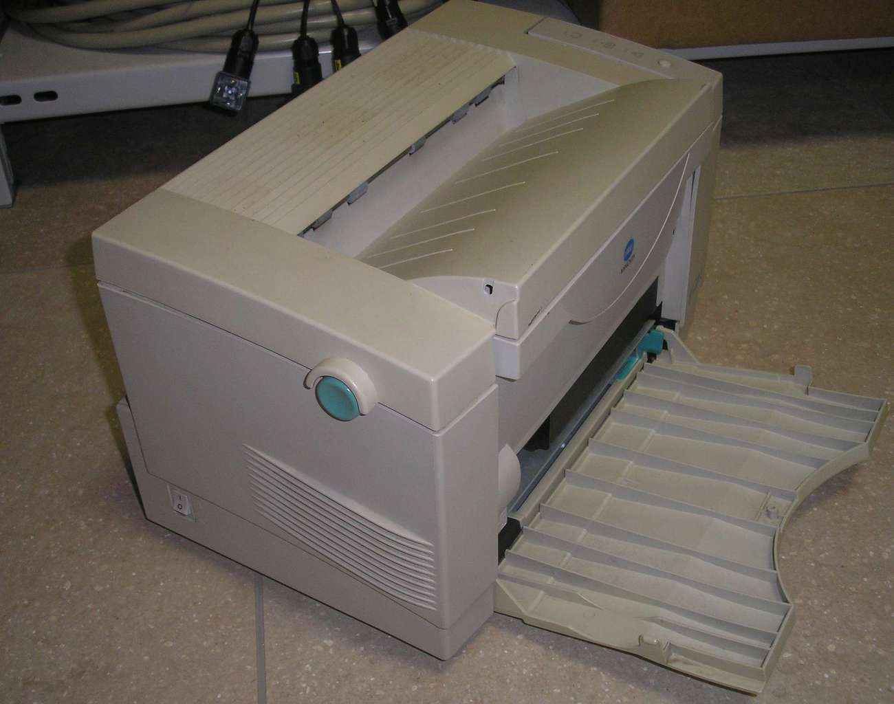

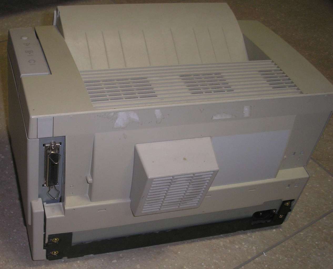

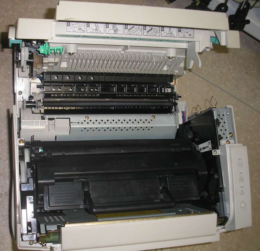

(#) adapter válasza eyess hozzászólására (») Okt 10, 2013 /
Na sikerült pár képet csinálni, remélem ez alapján könnyebb beazonosítani.
(#) eyess válasza adapter hozzászólására (») Okt 10, 2013 /
Nos ez lesz az , de ha nem is teljesen , akkor a belseje hasonló ezeknek általában.
A képen létható a legfontosabb része a nyomtatónak , azt kellene megnézni .Tiszták e a lencsék , tükrök, a polygon forog e nincs e megszorulva stb.

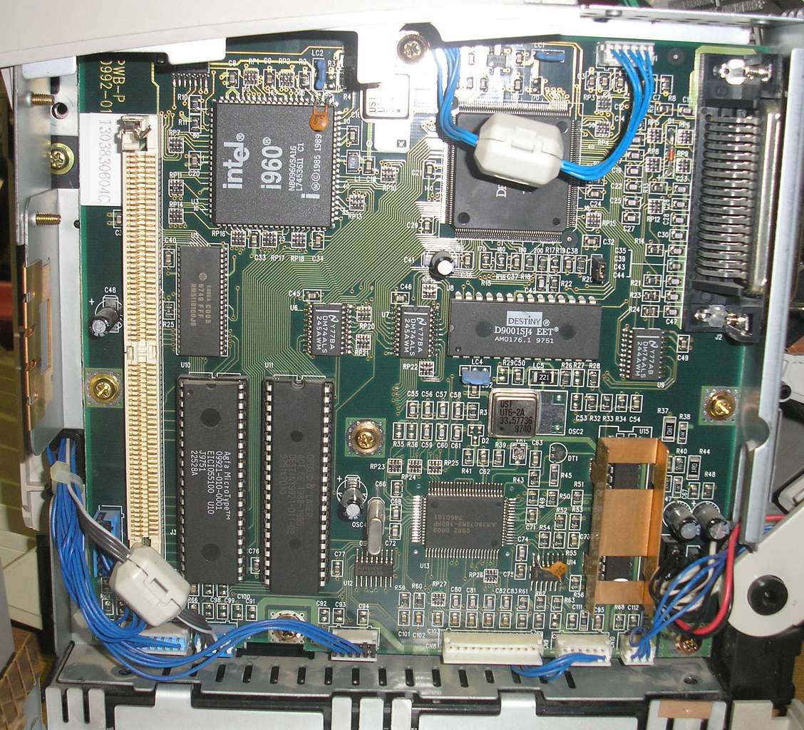

Mi a processzor típusa , ami benne van ?
(#) adapter válasza Gabó hozzászólására (») Okt 10, 2013 /
Lehet az is. Sőt ahony így nézem lassan más nem is marad....
eyess: Intel 960-as, de csináltam a panelról is képeket...

Hátha látszik a panel fotóján....
(#) eyess válasza adapter hozzászólására (») Okt 10, 2013 / 1
Nem látok rajra eepromot valószínű valamelyik processzorban van akkor , de ebbe nem igazán mélyednék bele.
