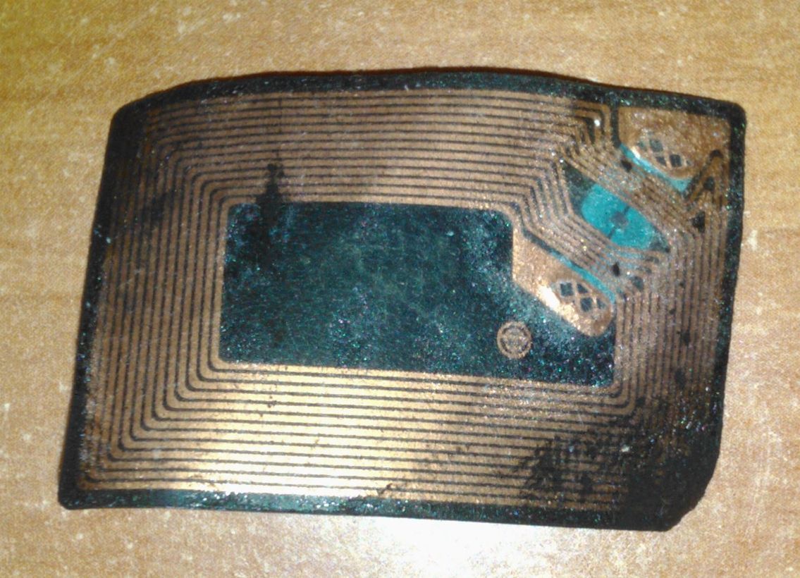

megtaláltam a csippet!

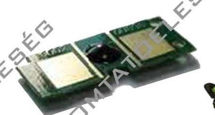

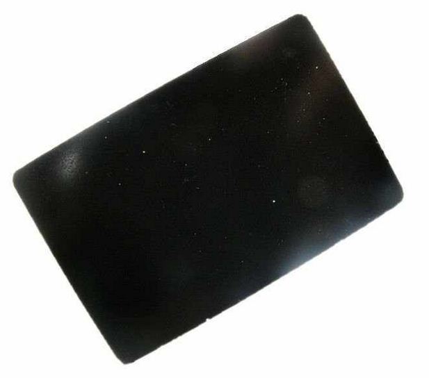

Trükkös módon nem a kazettára volt ragasztva, hanem a tartó bölcső alatt, a nyomtatóba ragasztva!Tehát akkor most már egyre biztosabb, hogy a csip "járt" le. Azonban nem tudom most hogy melyik csippet vegyem meg, mert kétfélét találtam. Az egyik olyan, mint mit én találtam a nyomtatóban, a másik mint egy mini ram... Mellékelem a képet a talált és a vele megegyező új csippről, és a másikról. A másik kérdésem az volna, hogy az elindított nyomtatásokat, avagy lapokat mérettől függetlenül számolja? Ha kisebb lapokra nyomtatatok, A4 helyett A6-ra, akkor is ugyan annyi oldalt tudok nyomtatni? Mint sokan itt, nyák minta nyomtatására kellene, ami kevesebb tintát eszik mint egy teli A4-es oldal. (Bár ez minta függő)
Az első kép az olyan mint a normál chip a toneren, az alsó meg mint a lopásgátló a termékeken. Nekem HP nyomtatóm van, és ha leszedem a chipet (olyan van rajta mint az első képen) akkor annyit ír ki, hogy nem detektálható toner, de nyomtat rendesen. Próbáltad chip nélkül?

Ami a második és a harmadik képen látszik olyan kell rá az 100%

Tuti az való hozzá, mert elhelyezkedésileg ott van ahol a kazettán van a helye, csak máshova volt ragasztva. Ha lopás gátló lenne, nem ennyire eldugott helyen lett volna... Na meg a gugli is dobott találatot ilyenre, onnan a második kép is... tranzisztor: megnéztem a videót (félig, mert a lényeg a közepén van) de sajna HD-t nem tudok nézni, így csak találomra tudom eldönteni mi mivel van összekötve. Az tiszta, hogy a piros és fehér vezetékre van ráforrasztva átkötés, de az hova megy, nem tudom kinézni, mert egybeolvad. Az a fekete vezetékre köt, vagy máshova van kötve. Írd már le légyszíves az áthidalás módját!
Szia, Nagyon jó, tetszik hiába, "Tudnak ezek az Oroszok!" Én úgy látom 3 vezeték megy a számlálóra, fekete, /föld/ piros/táp/, fehér/jel/ . Gondolom én. Ha jól látom a fehér simán össze van kötve a jelvezetékkel. Ha valakinek jobb a szeme, javítson ki.

Nem részletezem, a fehér meg a fekete szálat kell összekötni! Sok sikert!
Ettől mi kellene részletesebben?! Nem azt kértem, hogy írd le onnan, hogy előveszem a nyomtatót, kiveszem a... Csak nem tudtam kivenni a videóból pontosan mi hova van kötve, találomra meg nem akartam nekiugrani. Ennyit kértem csak, hogy írd le, mit mivel kössek össze...
![]() Köszönöm, remélem beválik! A hozzászólás módosítva: Okt 31, 2013

A reszletek alatt ennek az RFID rendszernek a teljes leirására gondoltam!

Nos erről még hallani sem hallottam, de felkeltette az érdeklődésemet. De utána olvasok!
Utánna is olvastam! Ennyi részlet épp elég is volt, hogy értsem mi lényege van. Köszönöm, duplán segítettél!
